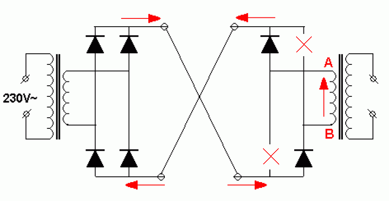

Mooi, nu ga je er vanuit dat er één diode kapot is, maar het zouden er ook twee kunnen zijn.
Zo dus bijvoorbeeld.
Misschien nog niet de slechtst denkbare situatie, maar slechter dan indien er één diode kapot is.

MRP_Peter
Re: Twee trafo's? (gelijkstroom !)
Reactie #49 Gepost op:
02 January 2008, 00:46:30 »
Okee, ik kan het niet laten toch even te reageren hierop
Stel: zoals in de schets getekend, dat 2 doides kaopt gaan en in beide richtingen gaan geleiden, dan ontstaat er kortsluiting bij de linker voeding.
Beide voedingen even genomen dat het beide 12 volts trafo's zijn.
Dan zakt de door de linker trafo geleverde spanning drastisch tot, ik kan bijna wel zeggen rond de 2 volt op het moment van kortsluiting als de trafo bij geen kortsluiting de volle 12 volt levert.
De stroom loopt hierbij wel drastisch op, even in het midden gelaten hoe hoog deze zal zijn.
Dan komt volgens de gangbare berekening voor een trafo T1:T2, welke voor 12 volt t.o.v. 220-230 volt bijna 20 keer is, even de koppelfactor van 0,9 genomen als ideaal en andere inwendige verliezen even buiten beschouwing gelaten.
Dat betekent dat in het uiterste geval een spanning op de primaire side van de rechtertrafo niet veel meer dan 40-50 volt zal bedragen, immers, 2 volt omgetransformeerd met factor van bijna 20x geeft dus 2x20 is 40 volt.
De stroom die er dan loopt is de kortsluitstroom ( max te leveren stroom door de linkertrafo) en dit delen door ook bijna 20.
Stel, de trafo's zijn beide 60VA, een doodgewone treintrafo dus, dan betekent dat, dat er een stroom geleverd kan worden van max 5 ampere, voordat de trafo in de kortsluiting gaat.
Stel, de linkertrafo geeft bij kortsluiting niet meer dan 6 ampere, dit omgetransformeerd zal niet meer dan een 0,3 ampere geven op de rechtertrafo.
Dus zoals Klaas al zegt, de spanning en stroom zullen niet van heel gevaarlijke aard zijn doch het zal wat 'kietelen', om Klaas zijn uitdrukking maar even te nemen
sorry Klaas, kon het even niet laten
Peter.

Nog even het experiment uitgevoerd volgens het voorstel van Jan. Dus twee diodes diagonaal onderbroken.
Zoals te verwachten was geeft dat nagenoeg hetzelfde effect als wanneer je de gelijkrichter er helemaal tussenuit haalt. De pulserende kortsluitstroom gaat in zijn geheel door de secundaire van de tweede trafo lopen, en transformeert naar de primaire tot een vervormde sinus met een spanning van 49 volt.
Dus Peter, je zat er heel dicht bij. Hoewel ik denk dat je hier en daar verkeerde aannames hebt gedaan voor je berekening.
Je hebt het over doodgewone treintrafo's van 60VA, maar zo gewoon zijn die niet, tenminste niet als het om gelijkstroom gaat. Ik werk met een trafo die nominaal 12V en 1A levert. Dat is vrij gebruikelijk voor trafo's met een gelijkstroomuitgang.
Verder zit je te veel met de spanningen te rekenen, maar het zijn feitelijk de stromen die voor het transformatie-effect zorgen.
Bovendien gaat het niet om een wisselstroom, maar om een pulserende gelijkstroom. Daarbij spelen twee dingen een rol: het wisselstroomaandeel in de pulserende gelijkstroom levert de power voor de transformatie, en bij een stroom van ongeveer 4A zou je dus een heftig effect verwachten. Maar het gelijkstroomaandeel jaagt het ijzer van de trafo in verzadiging, waardoor die slechter gaat werken.
Als je er echte wisselspanning op zou zetten, dan zou je er nooit zo veel stroom door krijgen bij een open primaire wikkeling, maar zou je desondanks een veel hogere spanning op de stekker van de tweede trafo krijgen.
