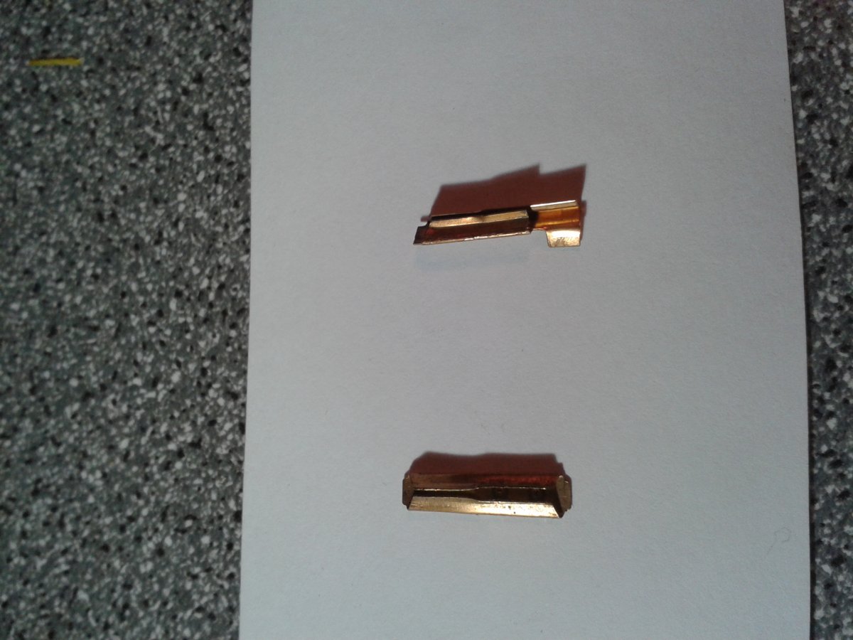

« Reactie #4 Gepost op: 01 August 2016, 20:23:42 »
Hier zie je het verschil tussen de oude (onder) en nieuwe (boven) koppelschoentjes.
De oude zit met twee ingedrukte puntjes vast aan de rail. Bij de nieuwe versie is er lipje dat klemt tussen twee bielzen.
De eerste gaat gemakkelijker los. Bij de nieuwe versie moet het lipje iets verbogen worden, maar zit het schoentje beter vast.

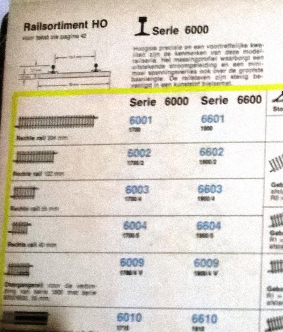

« Reactie #6 Gepost op: 02 August 2016, 14:38:37 »
De FLM catalogus van 1972 gebruikte beide nummeringen, de nieuwe en daaronder de oude, voor dezelfde rails.
Sorry voor de slechte foto, met mijn mobiel genomen:
Serie 6000/1700 had massieve rail. Serie 6600/1900 had holle rails, gevormd uit metaal plaat.
MVG,
