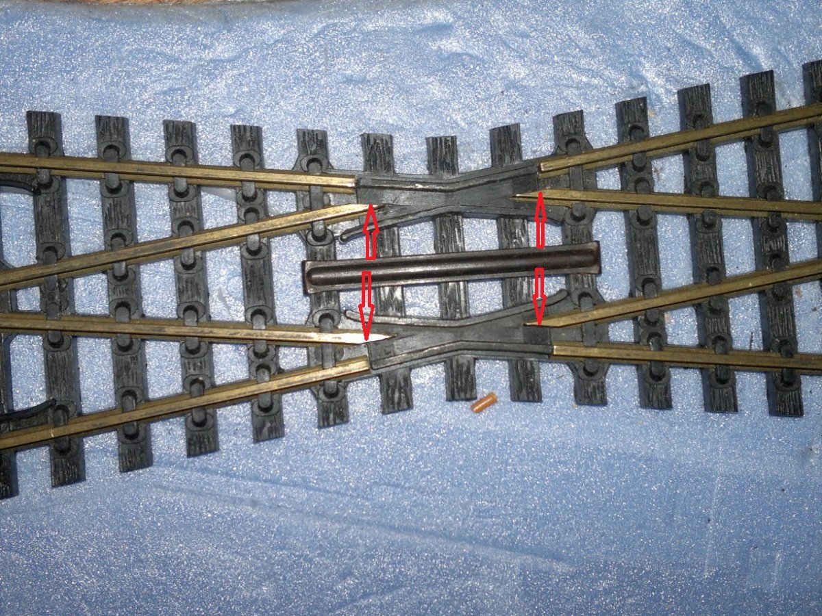

Na het zien van je foto's lijkt het probleem me vrij helder. Je kruising zit aan een lus, waardoor de beide kruisende sporen tegengestelde polariteit hebben. Als de binnenkant van een flens de kruisende railstukken raakt krijg je kortsluiting. Zie de rode pijlen in bijgaande foto.

Dan zal dat de oorzaak zijn en had ook Wesley gelijk. Is dit met een keerlusmodule van digikeys op te lossen en hoe?

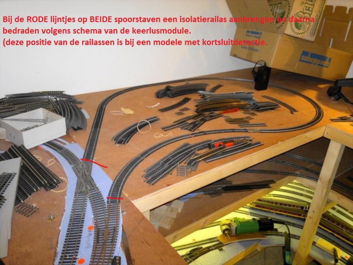

Afhankelijk welk soort keerlusmodule je neemt bovenstaande foto aanhouden. De ene werkt op kortsluitdetectie en de ander met een snuffel stuk daar moet je dan extra secties maken.

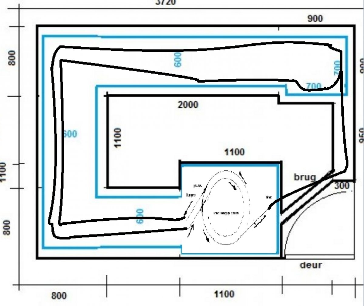

Hum, die tijdelijke lus, vormt straks mijn hele baan op de rijtafel (blijft natuurlijk ook dan een lus). Verder loop ik ook nog het risico dat ik een lus creëer in het aftakspoor richting brug. Die brug wordt enkel spoor en komt as het ware voor de deur van de kamer te liggen. Je steekt dan schuin over en komt weer via een stuk van 30cm breed op de eindtafel van 90x90cm uit en wel op het stuk spoor dat nu ook op de kruising uit komt. Het zou dus beter zijn als ik op het andere spoor de deze module zou kunnen zetten
Zo iets dus:
Zie ook
hier
de bouw van de baan.
Laatst bewerkt op: 22 March 2016, 21:19:22 door ruudns. Reden: Tekening toe gevoegd.
