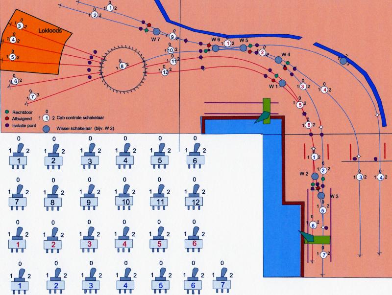

Herwim, Je hebt enerzijds de schakelaars voor je wissels en anderzijds de schakelaars voor je trafo-keuze. Het zijn dus 2 aparte schakelaars.
Wat die schakelaars voor de wissels betreft, zie ik dat je met een 2-kleuren led werkt om de stand van de wissel terug te melden.
Als je die schakelaars en leds toch inbouwt in het bedieningspaneel, is het dan niet eenvoudiger om met 2 leds te werken die in het "actieve" spoor oplichten als de wissel goed staat met de schakelaar in de wissel.
Frans

Hallo Frans
Ja daar ging ik al van uit dat het dus twee schakelaars worden, alleen ik had ze nog niet ingetekend.
Wat de Leds betreft het volgende, de tekening die ik liet zien is een tekening van de leverancier hoe het een en ander aan te sluiten.
Je hebt twee methoden ten eerste met een dubbel kleurige led en tweede met twee aparte leds.
Als je een paar posten terug kijkt dan zie je een foto van mijn schakelbord zoals het nu is.
Daar zie je een schakelaar op en twee leds, groen en rood.
kennis over deze hobby.
Hartelijk dank daarvoor

Hallo allen
Ik plaats nog even een aangepaste tekening waarop ik nu alle schakelaars heb aangegeven in het railplan
om te voldoen aan de Cab Control methode gekoppeld aan mijn railplan.
Ik hoop dat ik het allemaal goed heb begrepen en alle schakelaars heb aangegeven die nodig zijn.
Hierbij ben ik dus uitgegaan van een schakelaar op elk apart stukje traject gescheiden aan beide kanten op één rail
d.m.v. een isolatie, en een schakelaar voor elke wissel (een wissel wordt dus ook gezien als  een stukje traject)
Voor de bediening van elke wissel is dus nog een aparte schakelaar.
Ik dank jullie voor al het meedenken in deze topic en nog dank aan Peco
gr,
Herwim
PS: De schakelaars die ik er onder getekend heb komen qua kleur en nummer overeen met de schakelaars getekend in het
      railplan, hier teken ik later de bedrading bij.

Herwin,
Een beetje veel secties. Door wat wissels bij elkaar te vegen, kan zonder  verlies aan functionaliteit een aantal schakelaars besparen. Hierbij mijn voorstel:
Iederspoor met een kleur krijgt een schakelaar. Ik kom snel geteld tot 19 schakelaars.
Gerard van der Sel.

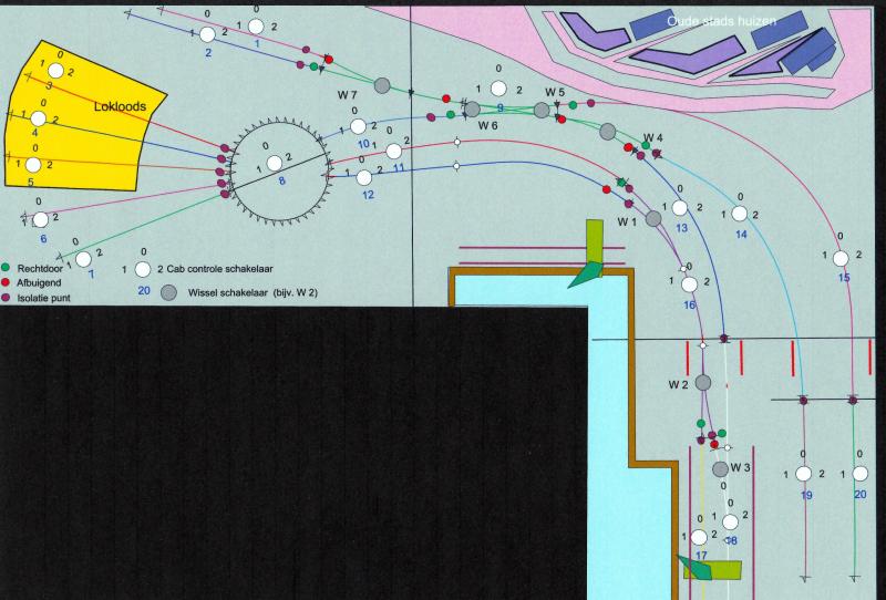

Herwim Frank
  • Berichten: 2403
  • De Franklin Rail Compagnie
Re: Analoge baan, gescheiden sporen met verschillende trafo's, problemen?
« Reactie #50 Gepost op: 13 February 2016, 09:48:52 »
Hallo Gerard
Kon het niet laten, dus tussen de bedrijven door in de keuken toch nog even
het ontwerp aangepast.
Zo gaat het dan worden.
Het kan zijn dat het iets afwijkt van jouw voorstel maar dat heeft te maken dat mijn tafel bestaat uit drie
opklapbare moduul bladen waarbij ik dan rekening probeer te houden met mijn trajecten en isolatie punten.
Nogmaals bedankt voor je mee denken.
gr,
Herwim

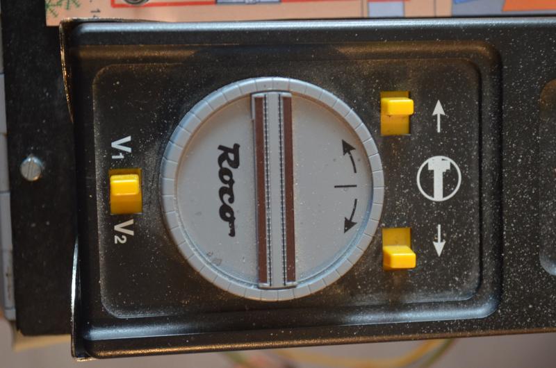

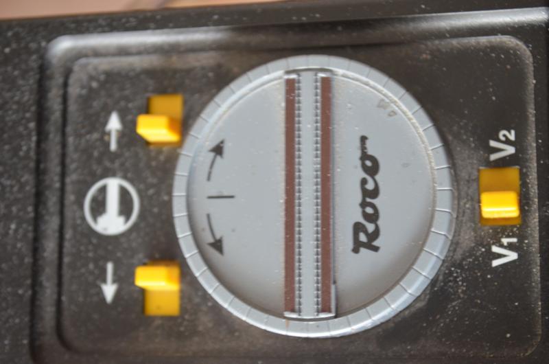

Hallo Gerard
Ik zit nog met een klein vraagje.
Op de laatste tekening zie je links van de draaischijf bij het begin van de aangesloten rails een
isolatie punt.
Nu zat ik te bedenken, recht heb ik ze bewust weg gelaten maar eigenlijk heb ik nu het idee dat
dat niet goed is.
Ik heb een Roco draaischijf en daarbij kan ik op verschillende manieren de rij spanning dirigeren,
of zelfstandig rij spanning op de brug of rij spanning d.m.v.de keuze van de aanwezige rail trajecten,
d.m.v. de gele knoppen.
Als ik kies voor zelfstandige rij spanning op de brug zou ik rechts ook isolator punten moeten aanbrengen.
Maar ik nijg eigenlijk naar rij spanning op de brug n.a.v.de aangesloten banen, in dit laatste geval zou de Cab Controle schakelaar
op de brug kunnen verdwijnen denk ik dan, en ook de isolator punten zouden dan weg moeten.
De rij spanning op de brug wordt dan bepaald door de aangrenzende spoor met bijbehorende Cab Controle schakelaar.
Is dit een goede gedachte van mij of zie ik het verkeerd.
Welke keuze zou jij aanraden.
gr,
Herwim
« Laatst bewerkt op: 14 February 2016, 12:34:22 door Herwim Frank »
« Reactie #52 Gepost op: 15 February 2016, 10:13:53 »
Herwin,
Dat je het anders gedaan hebt dan ik voorstelde is niet erg. Het betekend dat je de intentie hebt begrepen en zelfs toepast  (y)
Wat betreft je vraag, ik zou voor het laatste gaan. Isolaties en de cab-ciontrol schakelaar weg. Ik zit alleen met een vraagpunt. Missschien heb ik je verhaal daarover niet goed begrepen, maar als je draaischijf in de stand ligt, waarbij hij een verbinding vormt van paars naar rood (een stap met de klok mee) kun je dan met de schakelaars van het roco draaischijf kastje kiezen voor paars of rood? Als dit zo is, dan cab controlschakelaar en isolaties weg. Het roco draaischijfkastje is dan je "cabcontrol", waarbij niet gekozen wordt voor trafo 1 of trafo 2, maar voor spoor link of rechts.

Hallo Gerard
De twee gele knoppen met de twee pijlen aan de bovenkant werken als volgt.
In deze stand komt de rij spanning van de brug zelf ervan uitgaande dat deze ook is aangesloten.
In deze stand komt de rij spanning op de brug vanuit de aanliggend spoor waar je de brug op aansluit.
In dit geval komt dus de spanning van rood maar ook van paars, dat betekend als je niet oplet je twee spanningen met elkaar gaat verbinden.
Dus nu ik dit zo schrijf en bekijk zou ik kiezen voor foto 2  en de isolatie punten aan de kant van de Lok loods weg halen, ook de Cab Control schakelaar op de brug weg zodat de rij spanning op de brug bepaald wordt door de Cab Control schakelaar van de aangesloten rail vanuit de lok loods.
Als je vanuit de loods dus de weg begint zet je de Cab Control schakelaar op stand 1 of 2 maar dan moet je ook zorgen dat de weg rechts van de draaischijf ook op stand 2 staat.
Tussen de draaischijf en de sporen rechts ervan krijgen dan wel een isolatie punt.
Nou ik hoop dat ik dit goed beschreven heb, ben benieuwd hoe jij hier over denkt.
gr,
