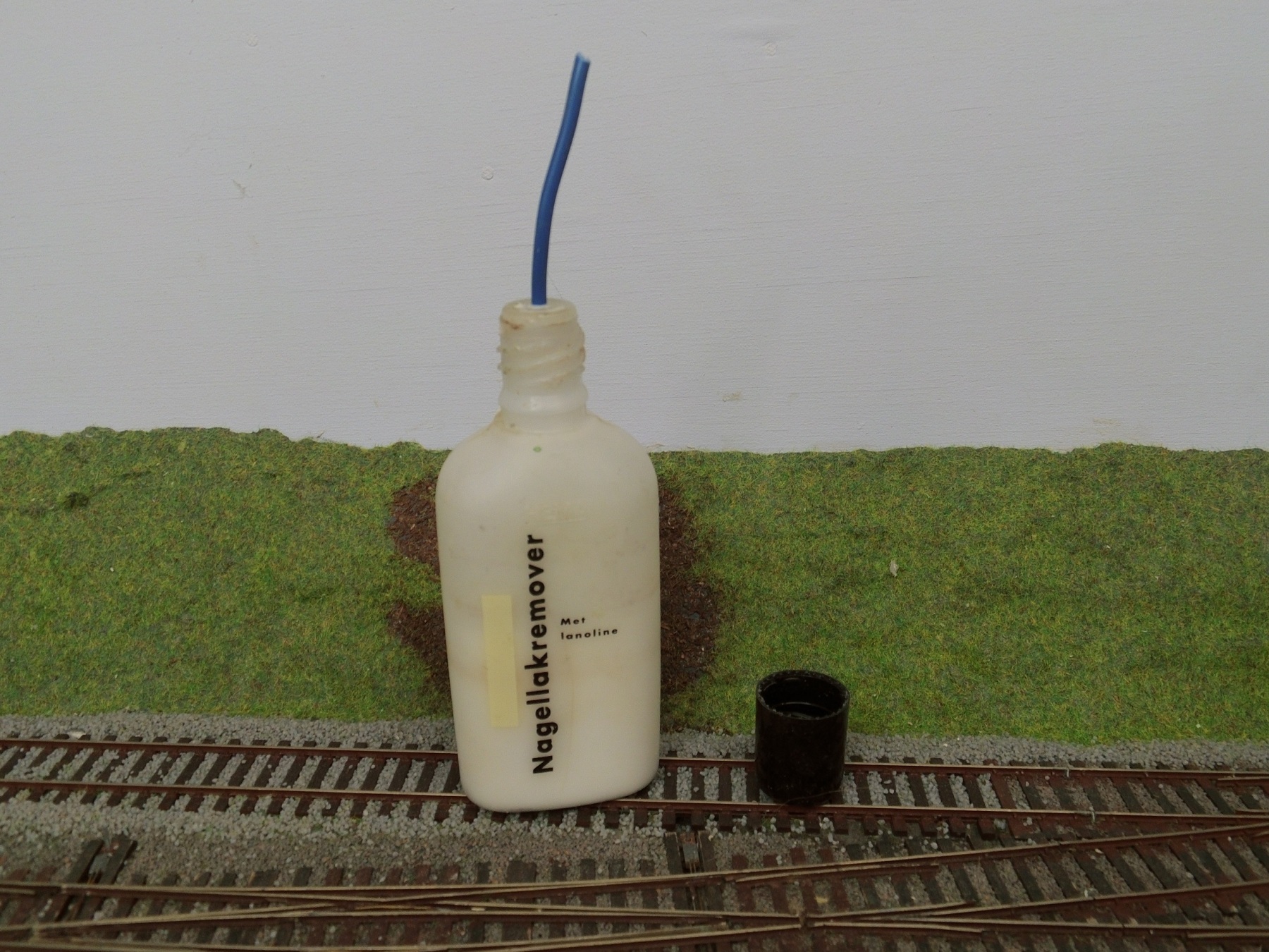

Als aanvulling laat ik hier nog even mijn "pipet" zien. Een gewone pipet moet je steeds na 20 druppels volzuigen.
Ik gebruik een flesje waar nagellakremover in heeft gezeten, van de HEMA.
In het gaatje van de binnendop steek ik een stukje isolatie van gewoon installatiedraad. Dat past klemmend. Zo krijg je een pipet met een veel grotere inhoud waar je langer mee kunt doorwerken.
Na afloop gaat het slangetje er uit en de buitendop er op.
Duikeend

Re: geschroefde rails lijmen
« Reactie #18 Gepost op: 01 April 2022, 13:07:44 »
Beter opletten dan!
Ik heb zelfs 2 van die flesjes. Maar die andere wilde niet op de foto.
