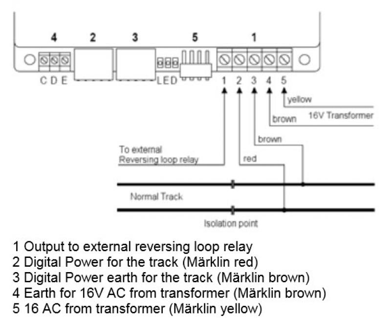

Is het een probleem als ik op mijn 2 maal 15 volt ringkerntrafo, 2 uhlenbrock power 4 aansluit?

Ha Wim dank voor je reactie. In de gebruiksaanwijzing van de power 4 staat dat ik de massa dien te verbinden met elkaar. Kan dit ook in deze situatie met een gemeenschappelijke ringkerntrafo?

De trafo sluit je aan op de pennen 4 en 5.
De pennen 4 van de beide Power4's verbind je wel met elkaar door. Welke kleur draad daarop is aangesloten maakt niet uit.

Dank voor je reactie. Wat ik wil doen is dmv van 1 ringkerntrafo 2 uhlenbrock power 4 aansluiten en daarvoor dienen de massa draden van de ringkern trafo met elkaar verbonden te worden. Nu wil ik graag weten welke draden de massa draden zijn.

Dat zijn de draden waarvan
jij
kiest om die op de pennen 4 van de Power 4's aan te sluiten.
Jouw trafo heeft geen massadraden. Draden worden massadraad doordat
jij
ze op massa (dus pen 4) aansluit. Het is dus
jouw
keuze.
Je kunt bijvoorbeeld de zwarte met de grijze verbinden, en de pennen 4 van de beide Power 4's daar weer op aansluiten. De rode gaat dan naar pen 5 van de ene Power 4, en de oranje naar pen 5 van de andere Power 4. Dat is een goede oplossing, maar er zijn er meer.

Het is een Block trafo. Na wat experimenteren heb ik de juiste massa draden gevonden. Je hebt bij een block ringkerntrafo 2 combinaties rood en zwart, grijs en oranje. Zowel zwart als oranje zijn de massa draden. Allebei de power4 aangesloten aan de ringkerntrafo en de massa draden zwart en oranje met elkaar verbonden, zoals vermeld in de gebruiksaanwijzing, en alles functioneert naar behoren. Vermeld dient nog te worden dat iedere power4 een eigen adres dient te hebben en LNCV 3 op 94 gezet, dit om dmv de I.B alles uit te kunnen schakelen. Het was een warm en leerzaam middagje.

ik zou persoonlik niet de ingangsmassa verbinden maar enkel die van de uitgang van de P4.Dan heb je zeker geen problemen.Het is dan net of je 2 aparte trafo's op de ingang gebruikt.

Wat is het verschil? De boosters van Uhlenbrock zijn z.g. common ground boosters. De massaklem waar je de trafo op aansluit is direct verbonden met de massaklem die naar de rails gaat.
Ik heb op de site van Block even moeten zoeken naar de faserichtingen van de verschillende wikkelingen. Het is inderdaad zo dat ze de zwarte en de oranje draad als de 0-aansluitingen zien. Maar je kan net zo goed rood en grijs als de 0 zien. En wat mij betreft ook zwart en grijs. Want er heeft nog nooit iemand mij duidelijk kunnen maken waarom die voedingen in fase moeten zijn.
