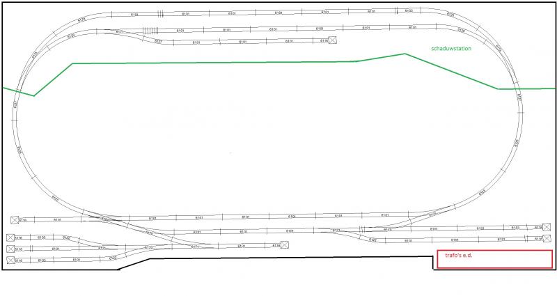

Om even op Charp terug te komen:
Ik heb expres niet voor een kopstation gekozen, omdat ik de keerlus niet kwijtkan. Anders had ik waarschijnlijk wel voor een kopstation gekozen. Ik vind het namelijk altijd erg een erg leuk gezicht om al die locomotieven om te laten lopen, of heb jij nog andere suggesties hoe het kan zonder keerlus?

Heb het een en ander geprobeerd in WinRail, maar je hebt gelijk. Het is mij nog niet gelukt een keerlus op een "fatsoenlijke" manier kwijt te kunnen in combinatie met een kopstation.

Miss past een schaduwstation wel ?
Dat zou een optie kunnen zijn,of dat dit wel past is voor mij even een ?
Ik werk hier namelijk met een heel ander programma om een baanplan te maken,maar miss dat charp dit wel kan vertellen  ;)

@Floris,
Misschien raak ik de draad kwijt, maar het schaduwstation zat er toch van meet af aan al in ? Dat was het gedeelte waar niets meer aan veranderd kon worden. Dat maakte het juist zo moeilijk om het roer drastisch om te gooien, als dat al nodig zou zijn  :D.

Ik kan evengoed de draad in dit draadje kwijt zijn.
Ik heb volgens mij nog niet echt iets gezien wat op een schaduwstation lijkt,ik moet bekennen dat ik dan zoals gewoonlijk kijk naar de andere kleurtjes die een schaduw station qua sporen zou moeten hebben om t duidelijk te maken.
Maar goed zoals ik al zei,ben moe,lange dag en niet iedereeen doet alles t zelfde dus t kan zomaar zijn dat t r wel is  ;)

Excuses voor het feit dat mijn baanplantekening niet helemaal klopte,
Ik heb hier een wat beter aangepaste tekening:
Het spoortje van het omlopen is iets langer dan hij dus op de tekening is. De groene lijn stelt de berg voor die over mijn schaduwstation heenstaat. boven die groene lijn kan geen enkel spoor meer komen, aangezien de berg al bijna klaar is.
@ Floris,
Et voila, Zie hier het schaduwstation !
Peter

« Reactie #36 Gepost op: 03 December 2012, 16:45:33 »
  :o t is een wonder,er is een schaduw station  ;D
Als ik m nu dan zo bekijk dan zie ik zo vlug eigenlijk geen "rare" dingen  (y)
