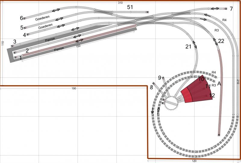

Hey Ronald,
Ik zou nog een kleine aanpassing maken. Ik zou spoor 51 verlengen en aansluiten op de bocht van de hoofdlijn tussen de 2 engelsmannen. De reden hiervoor is dat als spoor 5 en 6 bezet zijn, je rangeerloc is opgesloten en eigenlijk niets meer kan doen. Met deze verbinding kun je dan weer alle kanten uit.
Het is maar een idee natuurlijk.
Groetjes Peter.

Had ik inderdaad ook nog naar gekeken, maar aangezien het niet z'n druk station zou worden is het de vraag of die sporen 5 en 6 allebei inderdaad zo vol komen te staan dat daar geen lok meer bij kan.
En voor mijn uiteindelijke station had ik ook zo ongeveer alle mogelijke opties in het baanplan zitten. Nu heb ik een tijdelijk station om de toerit te testen. Daarbij ben ik vrij beperkt in mijn bewegingen, maar dat heeft ook wel weer wat. Om dan op een toch rijdende manier ( dus zonder de grote mensen kraan in te zetten ) de treinen kan uitrangeren. En dat lukt tot dus ver ook nog altijd :).

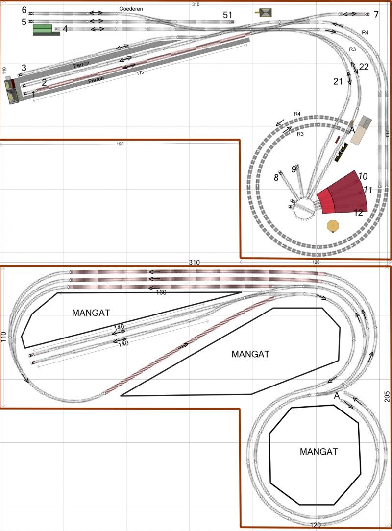

Michel(tothebeach) stuurde mij een PB met suggesties en dit heb ik er van gemaakt:
De veranderingen zijn: aantal engelsmannen teruggebracht naar 3, perronlengte is verlengt naar 1,75mtr., spoor 21 en 22 zijn iets verplaatst en komen nu samen.
@ Allen,
Dank voor het meedenken en voor de opmerkingen, die overigens nog steeds welkom zijn.
Grt, Ronald.
Grt, Ronald.

Heren, dank voor het meedenken en de opmerkingen maar het gaat nog even duren voordat ik ga beginnen. Eerst de oude baan afbreken, materieel/materiaal inpakken, zolder verbouwen tot slaapkamer en werkkamer en dan pas "verhuizen" naar de nieuwe kamer waar de nieuwe baan gebouwd gaat worden en dan is het inmiddels voorjaar.
En voordat jullie nu gaan denken: hebben wij al die moeite voor niks gedaan totdat er iets gebouwd gaat worden, nee! Want ik ga liever goed voorbereid van start met een gedegen railplan dan met een half plan waar ik tijdens de bouw er achter kom dat het niet gaat werken en allerlei aanpassingen moet gaan doen en tussentijds weer afbreken zoals mijn vorige baan.
M.a.w. liever 10 plannen indienen om de fouten eruit te halen dan 1 plan indienen om vervolgens 10 x de boel af te breken en weer opbouwen omdat het niet werkt.

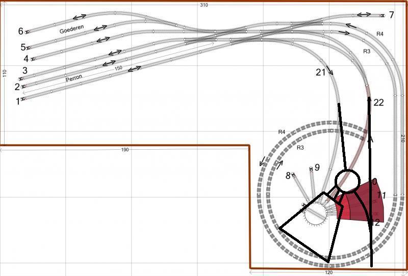

Rudolfph
  • Berichten: 990
Re:Groenewoud 2.0/2.1
« Reactie #71 Gepost op: 31 October 2012, 17:14:23 »
De door Rudolph aangedragen opmerkingen toegepast in dit baanplan:
Spoor 22 is het verzorgingsspoor waar de loc's hun nieuwe voorraden kunnen halen.
Via ditzelfde spoor en wisselstraat gaan deze loc's via spoor 21 naar de locloods om hun volgende dienst af te wachten.
Spoor 4 is het opstelspoor voor de binnenkomende goederentrein.
Terughalen kan via spoor 22 en vervolgens uitsorteren over spoor 5 en 6.
Spoor 51 is het uithaalspoor/wachtspoor voor de rangeerloc.
Stationsgebouw staat gepland voor de kopsporen 1 en 2.
Dat was niet helemaal wat ik bedoelde. Op de tekening heb ik het nog wat uitgewerkt, hoop dat het nu wel duidelijk is:
Langs spoor 22 dus het aanvullen van de voorraden, via het kopspoortje onderaan naar de schijf en via spoor 21 weer terug naar het station.
EDIT: ik zie net dat je inmiddels nog meer plannen had gemaakt, en eerlijk gezegd zien die nieuwe plannen er prima uit, dus ik zou het lekker bij je huidige plannen laten!
