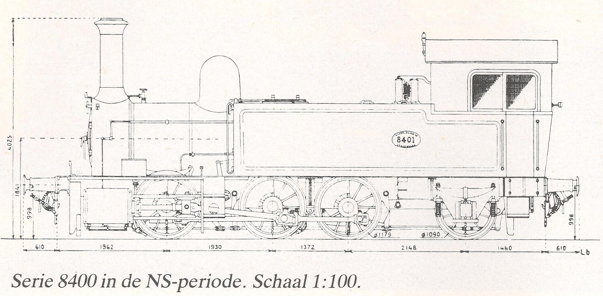

Misschien heb je hier iets aan...
Bron: Waldorp.
Grtzz,
Karst

@ Karst,
Bedankt voor de opload, deze is een stuk groter dan het kopietje waarmee ik werk.
Dat is overigens precies het zelfde maar nu kan ik gemakkelijk zien dat de hoogte van
de ketel en water/kolenkast gelijk is. Top

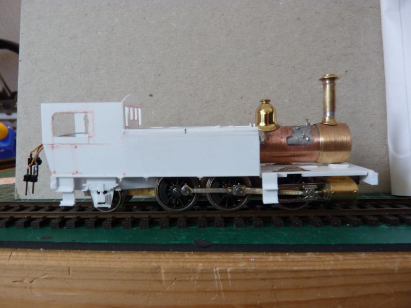

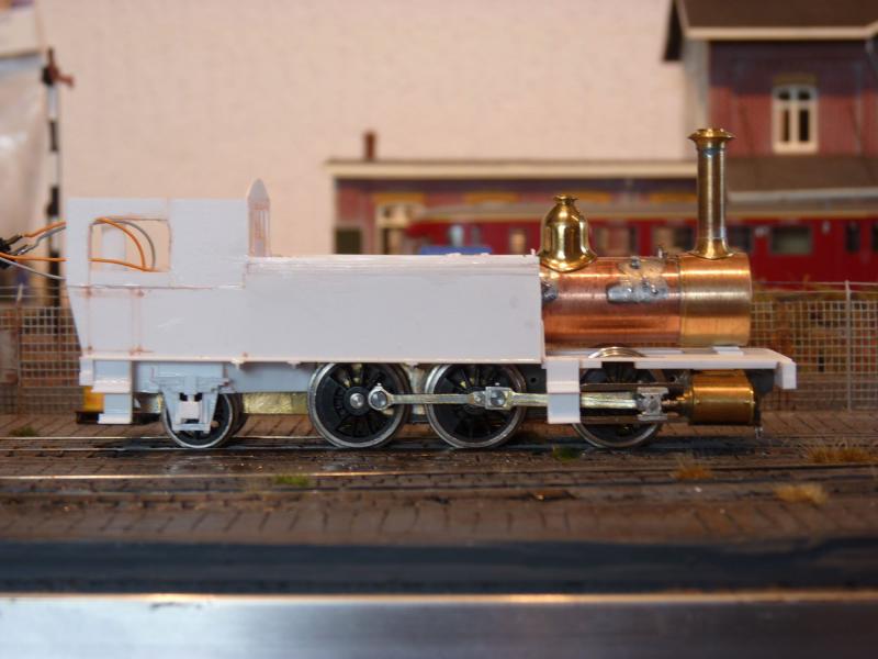

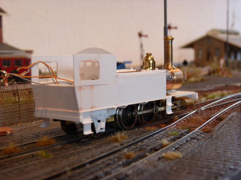

Ik heb gister nog wat plaatjes in de inbox gevonden van de
loc zoals deze voor haar verbouwing naar tenderloc door het leven ging.
Zo zie ik ook wat er achter de waterkasten schuilgaat, voor zover dit op de loc
komt te zitten, want zien doe je het toch niet.
Gister de waterkasten verhoogd met 2mm en ook direct maar de vulopeningen voor
het water er op gezet, daarvoor moet ik nog een messing handel maken om deze te
kunnen openen. Evenals dat de zijkant van de waterkast nog bijgewerkt moet worden
met de vijl want die is toch niet helemaal vlak zie ik nu.
De zijkant welke nu wel beter overeenkomt met het origineel, het frame lijkt gebogen maar dat is omdat de
achterzijde niet vast zit.
Het begint er steeds meer op te lijken
Gr.
Robbert Jan.
Cranmore Road. Brits 1:43,5
Beached
Berichten: 1109
Re: BNLS-Werkspoor - Een NS 8400 op basis van een Sango B6
Reactie #49 Gepost op:
18 May 2011, 11:48:13 »
Leuk om de evolutie van een 8400 te zien. Ik dacht eerst dat de acterste drijfas met de verbouwing tot tenderloc naar voren was geplaatst, dus niet.
Het model smoelt nu veel beter met de verhoogde waterkasten, alleen is het nu wel erg duidelijk dat de dom te klein is.
Pauze
Berichten: 11855
Reactie #50 Gepost op:
18 May 2011, 11:56:06 »
Is de dom te klein, of is de schoorsteen te lang?
Beached
Berichten: 1109
Reactie #51 Gepost op:
18 May 2011, 12:17:06 »
Beide volgens mij. Op de tekening komt de vaasdom net boven de cabine uit, en de onderkant van de schoorsteenkrans is een stukje daar boven. De dom op het model is duidelijk lager dan het dak, en de schoorsteen is een stukje te hoog volgens mij. Robbert Jan toonde even terug ook al de loc met de dom van een 5500, en dat komt beter in de buurt. Alleen hij kan uitslag geven, want hij kan het model opmeten.

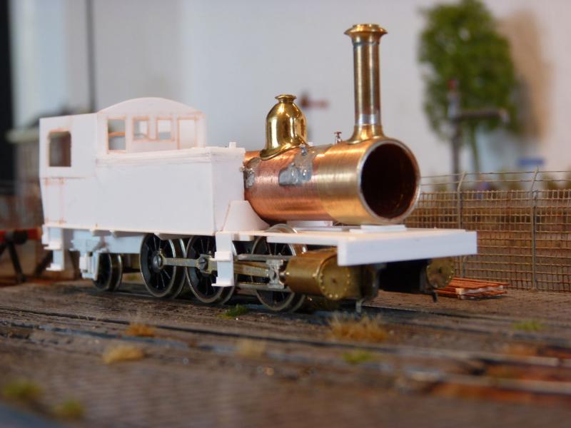

RobbertJan
Berichten: 3550
Mcn NSR Groningen.
Reactie #52 Gepost op:
18 May 2011, 12:53:49 »
Oordeel zelf, 2mm van de schoorsteen af gehaald, let niet op de rare kronkel op
de foto, dat zit hem in het toestel niet in de schoorsteen.
Gr.
Robbert Jan.
Laatst bewerkt op: 19 May 2011, 11:18:52 door RobbertJan. Reden: Juist, wel een foto toevoegen!
