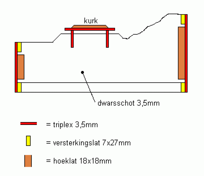

Waarom aluminium? Je kunt bakken bouwen van 3,6 mm triplex, waarbij het triplex een constructieve functie heeft.
Dit is zoals ik mijn modules bouw:
https://images.beneluxspoor.net/bnls/modulebouw_1.gif

Klaas' suggestie is één van de betere, ik denk dat zijn modules niet gauw meer wegen dan 10 kg. Dan maar geen sterkste man. Zijkanten van modules maak ik door 3,5 op 5,5 triplex te lijmen zodanig dat er aan de uiteinden een holletje ontstaat waar ik het eindschot dan weer inlijm, die heeft ook een opbouw van 3.5 op 5,5, zodanig, dat dat precies in het holletje van het zijschot past. 3,5 mm topplaat erop en eronder om de 40 cm een schot a 9 mm triplex om de topplaat voor doorzakken te behoeden. Mits verlijmd met PUR-lijm (bruislijm, constructielijm) is de verbinding zó sterk dat ik geen latje in de hoek nodig heb. 70 x 1,80 weegt incl scenery en gelijmd ballastzand niet meer dan 13 kg.
..In een bouwmarkt sta ik altijd op mijn gemak het hele vak door te spitten op zoek naar latten die niet krom of scheluw zijn  ::)
Jij snapt het. Als het in de bouwmarkt nog niet krom is, zal het thuis ook niet meer enorm gaan trekken.
groet Gert
