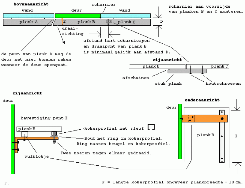

Maar het idee van Ronald Halma vind ik zo gek nog niet.
'T is eigenlijk niet mijn idee, Sebas.... ;) Het is gemaakt door een Amerikaanse 0N3/0N30 bouwer. Omdat ik alles specials van Model Railroader koop kom je nogal eens leuke tips tegen. En dit is er 1 van  :)

Re:Deur "overbruggen"?
« Reactie #46 Gepost op: 02 July 2009, 16:54:40 »
 Ook ik heb een ander idee over een overbrugbare deuropening  uit de MRR zelf, toen ik hem nog las.
 Dat was een zwaaibrug, dus ook zo zijdelings wegdraaiend. Maar het was een ander artikel.
 Het zijn van die artikelen, die je leest en bijna zou vergeten, totdat je het idee ineens kunt gebruiken. Leuk is dat.  ;D .
 Momenteel heb ik gewoon een stevige strook MDF, die ik in de brugopening leg. Ik kan er ook onderdoor kruipen. De hoogte is ca 113 cm.
 vr gr Peter .

Op mijn eigen zolderkamer is het nog veel simpeler opgelost. Daar zit helemaal geen deur in. Alleen maar een opening waar je deur kan. En voor die opening ligt een wegneembare module. Neem je die module niet weg, dan moet je er dus onderdeur kruipen. (ja, dat lukt nog op mijn leeftijd)
Bij mij is het nog gekker, de deur van de grootste kamer op de 1e verdieping heb ik er ook uitgehaald. En daar begint gelijk de baan al, dus niks wegnemen, ik moet er van begin af aan onderdoor kruipen. Omdat ik toch ook onder de andere delen door moet kruipen, kan ik net zo goed kruipend de kamer binnen gaan. De baan staat op palen, de hoogte is zo'n 125 cm. Uiteraard open constructie met genoeg staplaatsen, mangaten. Als ik met beide ellebogen op beide knieën steun, kan ik erdoor zonder stoten - theoretisch... - en kan ik in beide handen nog wat mee sjouwen ook. In de praktijk stoot ik me voortdurend, maar dat heb ik er voor over.
In het geval van Arthur zou ik zeggen: maak de plank op oog/sta- hoogte gewoon vast en laat de hele familie incusief je eigen persoon, eens een kleine buiging maken om onder je plank door te gaan. Dat staat tegenover de moeite om de deur te openen/sluiten, dat hoeft niet omdat je de die eruit gehaald hebt. Kun je de plank rondom vast maken en zit je niet met halsbrekens omtrent een beweegbaar deel. De deur zou je net als Jaap ook aan de buitenkant kunnen hangen.
« Reactie #48 Gepost op: 02 July 2009, 18:27:57 »
Hoi allen,
(heb vanmiddag lekker met de laptop in de tuin gezeten en wat zitten tekenen)
Indien de deur naar binnen draait, zoals meestal het geval is, en je heb geen zin om de deur te veranderen, dan zou het bijvoorbeeld op de volgende manier opgelost kunnen worden:
(klik voor groter plaatje)
Fred.
mvg, Fred
Als de oorzaak bekend is, is de oplossing een stuk dichterbij.
« Reactie #49 Gepost op: 02 July 2009, 18:45:18 »
 Ja, zo kan het met een naar binnenbewegende deur.  (y)
 Waar je wel aan denken moet, is dat je de deurkruk goed moet kunnen bereiken en bewegen.
 Daardoor zit je vast aan een hoogte van je baan, die zodanig moet zijn dat de plank hoger dan  de deurkruk komt,zoveel eronder, dat je handen niet perongeluk in de bovenleidig komen.  8)
 vr gr Peter
