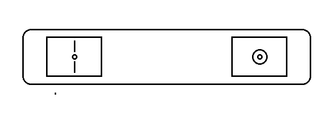

Nog een klein detail: het soortplaatje:
ser
Dit is natuurlijk een raadplaatje.
Een tabel met de juiste soortplaatjes per stoomlocomotief serie is te vinden in "Vervlogen Stoom" en op deze lok is dat R3. Een aantal jaren geleden kreeg ik van Erwin een mini etsplaatje om eens te proberen. Gespoten met zwarte lak en schoongeveegd. Het lijmen van dit plaatje deed ik met crystal clear en mijn soortplaatjes op de 6100 zijn inmiddels verdwenen. Op mijn 8100 zitten ze er nog op. En nu ook hier. Het is extreem klein in H0 en lastig te knippen.
