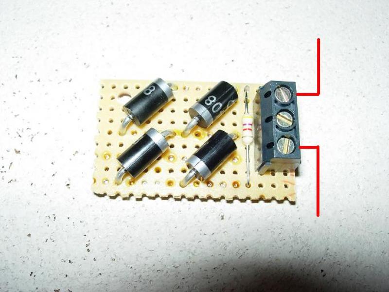

Zo'n diodeschakeling (om spanningsverschillen tussen gedetecteerde en niet-gedetecteerde railstukken op te heffen)  die Wim en Sander tonen  in hun reactie, is die ook kant en klaar te koop (zo ja bij wie)?
Egbert

De diode's en de (eventuele) weerstand zijn kant-en-klaar te koop, maar je moet ze nog wel even aan elkaar solderen. Een printje is niet echt noodzakelijk. Je kunt de componenten een beetje handig plaatsen, solderen en dan met 'n paar stukjes krimpkous isoleren en tenslotten een grotere krimpkous om het geheel.
Te koop bij iedere electronica-winkel of een van de handelaren in Houten. Conrad kan ook, maar de verzendkosten zijn dan in verhouding extreem hoog.
Sander

Nog goedkoper is mij even een pm te sturen met je naam en adres. Dan stuur ik er wel eentje op. Ik heb zelf de gewoonte om ieder stuk baan zonder detectie met zo'n schakeling aan te sluiten en heb nog wel een overgeschoten exemplaar liggen.
Die is inderdaad kant-en-klaar te koop, het is Viessmann artikelnummer 5234.
Bij Totaltrain kost die €4,80, bij Modeltreinexpress staat hij niet eens in het sortiment. Dat komt waarschijnlijk door de prijs. Voor minder dan een euro kun je zo'n schakelingetje zelf in elkaar bakken.
Bij Viessmann snappen ze dat zelf ook. Kijk maar eens in de handleiding van de Viessmann 5233, daar wordt de 5234 ook genoemd, maar ze geven er direct een schema bij hoe je het zelf kunt maken. Dat is exact hetzelfde schema dat Wim Ros laat zien.
Wordt gelijk druk als je zoiets aanbiedt.  ;D
Maar ze zijn op.
Zien er zo uit.

Handig schroefgaatje Henk (links boven).

Naast het genoemde voorbeeld met weerstand kom je ook een schema zonder weerstand tegen
Wat is de functie van de weerstand in de schakeling?

Albert, de vraag wat het nut van het weerstandje is, heb ik Wim al eens gevraagd.
Zijn antwoord was : "Sanderdam, wat je ziet is het schema van Viessmann de 5234. Wat ik je kan verklappen, dat ik en anderen het ook niet weten waarom er een weerstandje is toegepast."
Zie het draadje Diodes bij BMD16-SD
Sander

Grappig. Mijn schakelingen hadden die weerstand niet, maar ik heb ze er maar ingesoldeerd voordat ik ze op de bus deed.  ;D
