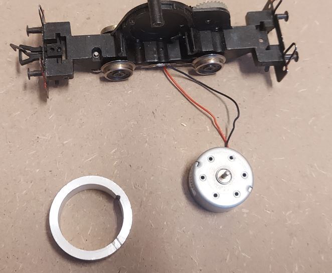

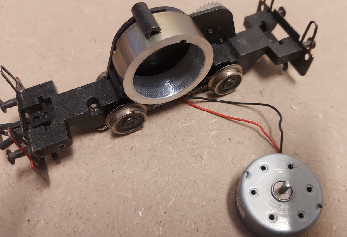

Mooie oplossing, maar hoe dit is die nieuwe motor? Hij lijkt dikker dan de originele Fleischmann motor. Als de kap er over heen past is het bij jouw loc geen probleem maar als je zo'n dikke motor in een draaistel wilt zetten kon ie wel eens geen ruimte meer hebben om te draaien. (het draaistel).
Ik heb als test een motortje uit een cd-drive in een oud fleischmann locje geprutst. Het motortje heeft een diameter van 24,5mm en een dikte van 9mm. Volgens mij is het een RF300 kloon. De ring is van aluminium en is 31mm buitenmaats. Het zit allemaal geklemd in het locframe :
Ik heb het nog niet geprobeerd maar ik denk dat deze motor ook wel in een draaistel past.

Heb je die aluminium ring zelf gedraaid Albert? Zit heel netjes zo.
Albert de Heer
  • Berichten: 301
Re: Micro Motor inbouwen in Fleischmann BR80 Tandrad (Groene Carl)
« Reactie #11 Gepost op: 20 February 2025, 23:05:46 »
Ja, van een stuk aluminium buis dat al nagenoeg paste. Ik heb alleen de binnendiameter een halve mm groter gemaakt, en de lengte op maat gemaakt.

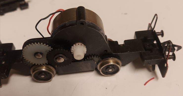

Past er een tandwieltje op de as?
Foto van de andere zijde is (veel) interessanter.....
Ronald Visser
Albert de Heer
  • Berichten: 301
« Reactie #13 Gepost op: 21 February 2025, 12:01:24 »
Ronald Visser
U vraagt, wij draaien :   ;D
Het motorasje is 2mm, een origineel fleischmann tandwiel past daar niet op. Dit tandwiel wat er op zit lag nog in de onderdelen bak. Het tandwiel ernaast is vervangen voor een iets kleiner tandwiel van Fleischmann, het 3e tandwiel is volgens mij nog gewoon origineel.
