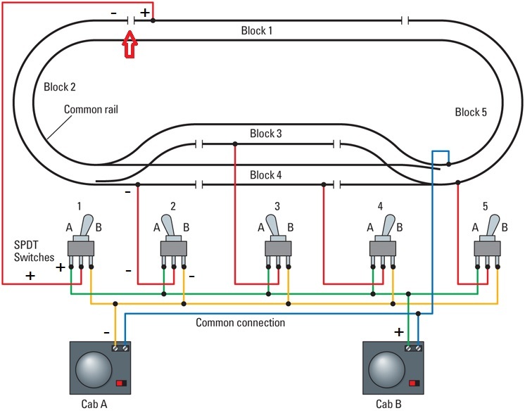

Voorbeeld batterijen snap ik, maar hier zou dat dus betekenen als er een stroomkring ontstaat van groen over blauw naar geel.
  Dus bij overschrijden van de isolatie van de baanvakken, die in tegengestelde richting staan. En dat mocht nou juist niet,  dus duidelijk.  (y)

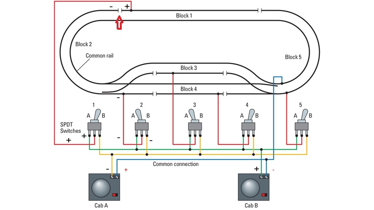

Ter verduidelijking heb ik in het plaatje van Mark wat plussen en minnen  gezet.
Stel dat cab B plus is ten opzichte van blauw (de gemeenschappelijke) . Die plus komt via de groene draad bij schakelaar 1 en dan via rood bij blok 1.
Cab A is min ten opzichte van blauw. De min komt via de gele draad bij schakelaar 2 en dan via rood bij blok 2.
Bij de rode pijl komen plus en min tegenover elkaar te staan. Omdat daar een onderbreking in de spoorstaaf zit is er niks aan de hand. Maar zodra je een trein over de scheiding stuurt krijg je daar een kortsluiting.
Dat moet je dus niet doen.

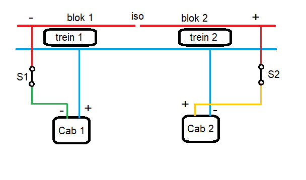

Nog maar een poging dan. Daarbij heb ik de situatie teruggebracht tot de essentie, met weglating van alles wat er niet toe doet.
Beide Cabs staan tegengesteld gepoold.
Van Cab 1+ loopt een stroom naar de blauwe spoorstaaf, via trein 1 naar blok 1 rood en via schakelaar S1 en groen naar Cab 1-
Een tweede stroom loopt van Cab 2+ via geel en schakelaar S2 naar blok 2 rood, via de trein naar blauw en dan terug naar Cab 2-.
Tot zover niks aan de hand, behalve dat volgens de polariteitsregels van de Morop de treinen naar elkaar toe rijden. Dus wel zorgen dat ze op tijd stoppen.
Bij de isolatiescheiding staan plus en min tegenover elkaar. Geen probleem. Totdat je de scheiding overbrugt, b.v. door een treinwiel.
Dan gaat er een stroom lopen van Cab 2+ via S2 naar blok 2 rood, door naar blok 1 rood, via S1 naar Cab 1- en van Cab 1+ via blauw naar Cab2-.
Aangezien er in dit circuit geen noemenswaardige weerstand aanwezig is gaat het hier dus om een kortsluitstroom. En dat moet je vermijden.
