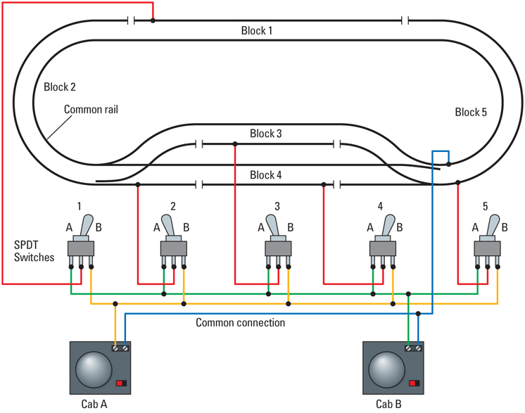

beste lezer
mijn baan is ongeveer 200cm x 150 cm. met een binnenbaan die los staan van de buitenbaan
nu wil meerdere loks laten rijden op de buitenbaan maar hoe kan ik het beste de stroom onderbreken

bedankt Mark
zo te zien moet ik baanvakken maken
en op verschillende plekken weer aansluiten.

Die schakelaars kennen we als miniature toggle switches. Ze bestaan in heel veel varianten en ze hebben een bepaalde nummering systeem
Ik heb hier uitlegd hoe die nummering werkt.
Ik verklap al vast. Jij hebt een MTS103 / ON-OFF-ON nodig. Die hebben 3 standen die niet terugveren. Daarmee kan je een baanvlak op 1 van de 2 transformators zetten, of je kan hem spanningsloos zetten.
Die dingen met die ronde knoppen waar 'cab' bij staat, zijn je transformators.
Train-Science.com

Cab A en Cab B zijn twee trafo's.
Elk blok heeft een schakelaar waarmee je kunt kiezen of dat blok bestuurd wordt met trafo Cab A of met trafo Cab B.
Op die manier kun je twee treinen onafhankelijk laten rijden over de hele baan.
Deze manier van werken heet ook wel Cab Control. Je kunt het ook uitbreiden naar meerdere trafo's, als je schakelaars met meer standen gebruikt. Ik heb het ooit met 4 trafo's gemaakt, maar dat kun je niet meer in je eentje bedienen.

Wilde het net schrijven  :) Cab control, was een populaire manier van analoog bedienen van je baan met meerdere treinen in de States. Schema van Mark is heel duidelijk (y)

Uit de tekening maak ik op, dat het om 2-rail gaat, en dan ga ik er van uit dat het om gelijkstroom gaat.
Dan zijn de "trafo"s" dus geen trafo maar regelaars waar gelijkspanning uit komt.
Die regelaars zitten aan één uitgang doorverbonden en die common gaat over de gehele baan naar 1 spoorstaaf.
Maar wat gebeurt er als ik de richting schakelaar van 1 van de regelaars omzet  ???  Rook  ???
Waarschijnlijk wel. Maar al zou het tweerail-wisselstroom zijn, dan werkt het principe nog steeds.
Dak klopt niet. Het kunnen regelaars zijn. En er kan gelijkspanning uit komen. Maar het kunnen net zo goed trafo's zijn; sterker nog, daar is het decennia geleden voor ontworpen. En als het regelaars zijn, kan er ook PWM uit komen.
Dat is het gemakkelijkst. Maar als je de schakelaars dubbelpolig uitvoert en de isolaties in de rails in beide railstaven aanbrengt kan dat ook.
Dat zou alleen gebeuren wanneer je regelaars gebruikt in plaats van trafo's, èn de beide regelaars uit dezelfde bron gevoed worden. Zodra je trafo's gebruikt, of regelaars die elk hun eigen voeding hebben, is er niets aan de hand.

Ik gebruik dit systeem nog steeds, maar ik werk met blokken waarbij beide spoorstaven onderbroken zijn. Dit systeem is zo bruikbaar met een trafo, als met een handregelaar. Het voordeel (voor mij dan) is dat alle blokken op dezelfde manier bedraad zijn en geschakeld worden. Het denkwerk is voor mij logischer.
Een kleine toelichting is te lezen op mijn blog
Nee, waarom denk je dat? Er ontstaat alleen kortsluiting als een trein over de scheiding rijdt tussen twee secties die op een verschillende trafo/regelaar staan met verschillende rijrichting. Maar dat moet je dus niet doen, Als je naar een andere sectie rijdt moet je eerst zorgen dat die op dezelfde regelaar zit als de sectie waar de trein vandaan komt.
Kortom, het is een flexibel systeem maar je moet wel je koppie er bij houden.
Dat is mijn vraag, want ik weet niet wat er gebeurt.
De ene regelaar geeft +  waar de andere regelaar - geeft. Maar die zitten allebei aan dezelfde (hier blauwe) draad.     Terwijl ik op 2 verschillende baanvakken rijdt, dus niet over een overgang, daar heeft het niet mee van doen.
Wat ik me zelf nog van vroeger (analoge tijdperk) herinner was, dat we (broer en ik)  er dan wel voor zorgden, dat we beide polen per baanvak omschakelden.  Dus dat je volledig onafhankelijk van de andere regelaar reed, welke stand of +/- instelling die ook had.
Zit het verschil er misschien in of je in één richting wil rijden of willekeurig in beide richtingen ?  Dat was bij ons in ieder geval wel zo, maar dat is allemaal te lang geleden om de finesses nog te weten.

Reden jullie met 1 trafo of met meerdere?
Want met 1 trafo kun je geen Cab Control doen.
Ik heb een stukje van je blog ingezien, en dat is precies wat ik bedoel.  Alleen was het toen nog heel primitief (bij ons), dus we kregen soms ruzie, totdat de transistors betaalbaar werden en de baan daarmee verder "beveiligd" werd.  Kwam in het begin wel rook aan te pas.
En voor DirkJ:  uiteindelijk reden we met 4 trafo's, maar daar waren er 2 voor wat langere stukken.  Die stonden dus vrijwel altijd in een vaste  stand. Dan konden we met de andere 2 treinbewegingen maken of elkaar in de weg zitten  :D
Dat doet er niet toe. Vergelijk het met een apparaat waar 2 batterijen in moeten. Daar zit ook de plus van de ene batterij aan de min van de andere.
Zolang er geen stroomkring ontstaat is er niks aan de hand,.
