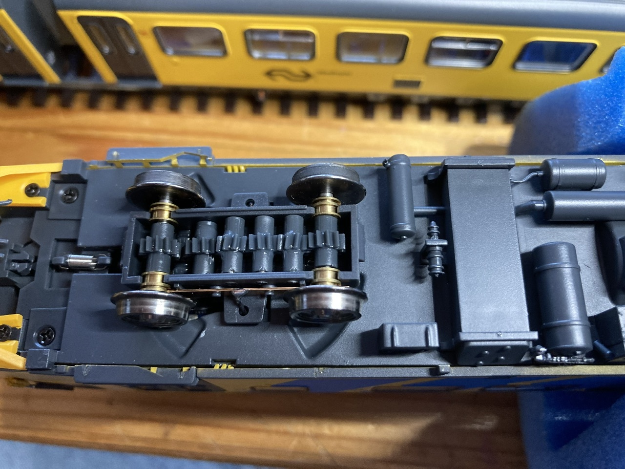

Toevallig wel foto van.
Die messing busjes zitten dus klem en de asjes draaien daarin. De stroomafnemers vallen in dat smalle gleufje naast het wiel.
Stroomafnemer op flens vind ik ook minder, omdat daar wel gemakkelijk vuil tussen komt.
Het ziet er nu in ieder geval erg schoon uit. Ik vind het wel een mooie constructie. De tandwieltjes ogen ook licht vettig, waar doe je dat mee? Of is dit af fabriek?
Groet, Herb73

Bij Roco zijn de draaistellen altijd "ingevet". Zal met Roco 10905 gedaan worden.
Gr, Marc

Ja, inderdaad... maar is deze wadloper dan van Roco? Ook is dat Roco vet meer wittig van kleur, dat zie ik hier niet terug bij de tandwielen.
Groet, Herb73
  • Berichten: 22858
Re: Railreiniging onder de loep
« Reactie #64 Gepost op: 26 October 2023, 17:55:43 »
Ja, is af fabriek.
