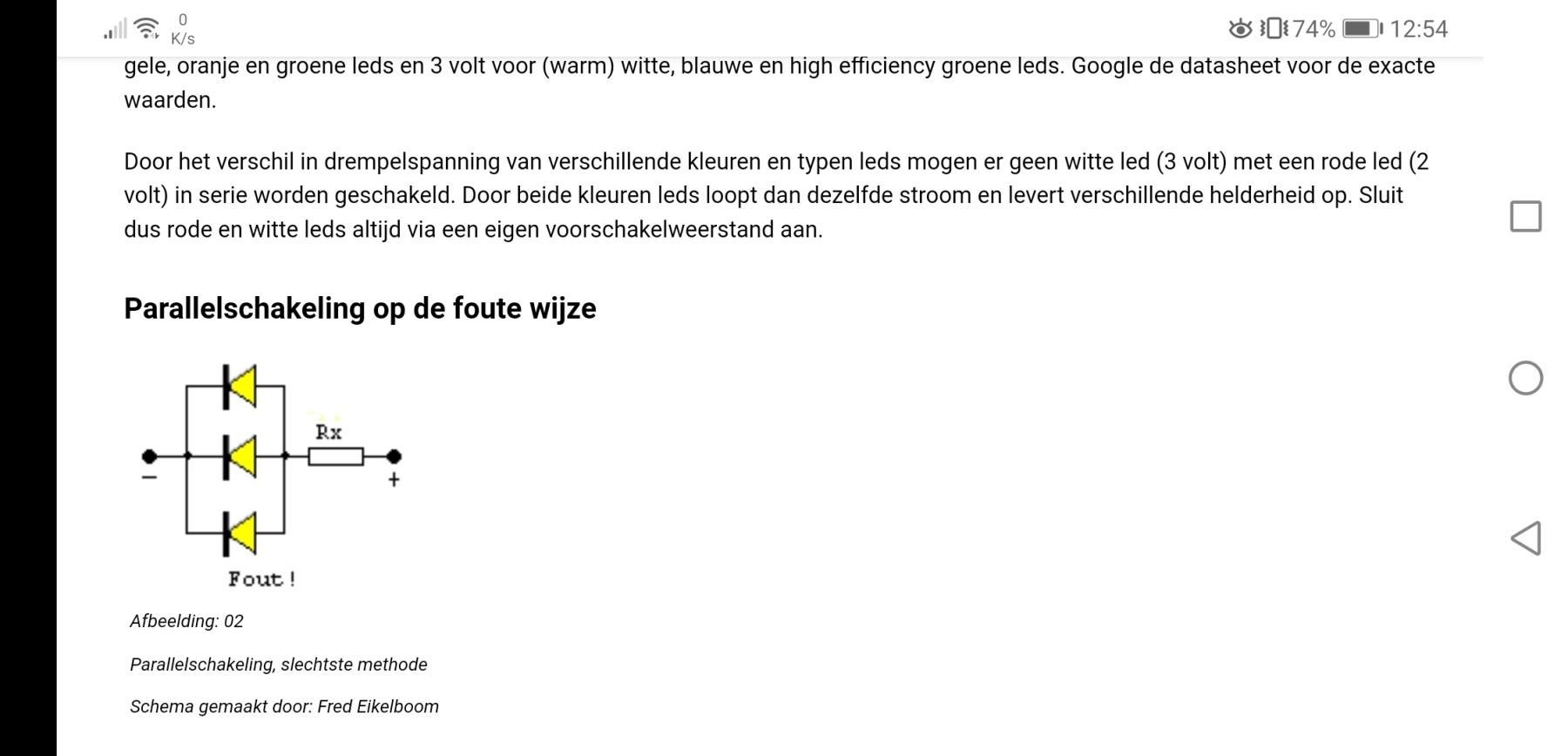

Maar een oplossing is geen oplossing als er niet weer een probleem onstaat: bij het aanzetten van welke rode led ook, gaat welke witte dan ook, uit.
Wat nu weer?!?

op dezelfde leiding met verschillende weerstanden ? De spanning van wit en rood is verschillend en daarom reeds gezegt dat elke led zijn eigen weerstand nodig heeft

Dit is de schakeling nu.
Kun je ook uitleggen waarom de rode en witte solitair allemaal branden, maar de rode bij gecombineerd branden de witte uitzetten? Ik wil t graag ook snappen 😇

omdat hun doorlaatspanningen verschillend zijn. Dit is pure electronica

Heb even verder gebladerd en kwam dit egen. Dat is volgens mij wat jij ook zegt.
Bij de proefopstelling ga ik dat zo installeren, bij de lok hoeft dat niet. Daar worden de sluitlantaarns ook voorzien van (dezelfde) witte leds. Rood wordt het licht door het rode glaasje.

In Jip en Janneke.....
Als een led brandt dan staat er over de led de bij die led behorende doorlaat spanning. Voor rode led is dat  zo'n 1,7V en voor witte is dat 3,3V.
Als je een rode en witte parallel zet dan staat over beide 1,7V. De rode zal dus branden. De witte echter niet want die heeft 3 3V nodig
Groet Frits

Ja, dat snap ik nu ook. Is wat er ook op de wiki staat 🙂
