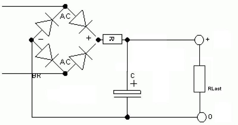

Maar ik denk dat het ook gewoon zo opgelost is
zonder diode dus
Mvg
Wim.

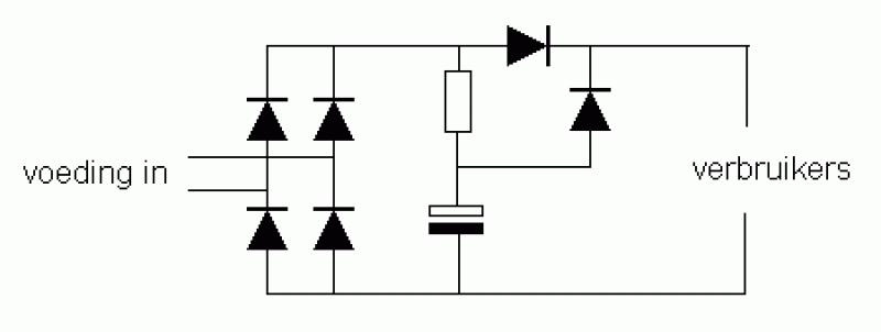

Wim,
Zo heb je ook een kleine spanningsval voor de verbruiker als de elco geladen is. Dat hoeft geen probleem te zijn, hangt af van welk voltage je nodig hebt. Wellicht wel dat je het wattage van de weerstand (veel) moet verhogen. Een en ander afhankelijk van de getrokken stroom van de verbruiker.

Ik zou eigenlijk liever een schema zien van de pleitbezorgers voor die diode. Maar het is als zo vaak: zodra je kritische vragen gaat stellen vallen ze stil.

Terug naar de inhoud. Mijn idee van de weerstand en de diode was zoals anderen hierboven in een schemaatje beschrijven. Dit soort dingen gebruik ik met succes en eveneens om decoders te bufferen. Zonder diode werkt het overigens ook, doel was uiteindelijk om de laadstroom te beperken.

Wim,
Volgens de gegevens uit de openingsvraag 10mA.

Inmiddels snap ik het wel, maar die oplossing is ingewikkelder dan nodig is. Gewoon een weerstand in serie met de gelijkrichter, zoals Wim Ros laat zien, dat doet het werk. Meer is toch niet nodig?

In de situatie met een stroom van 10mA en een weerstand van 100Ω heeft het laatste schema van Wim geen wezenlijke nadelen.
Worden stromen groter, dan zijn de eerdere schema's met diode zeker aan te bevelen. Het is een kwestie van rekenen hoe groot de spanningsval over de weerstand wordt, en het vermogen dat je er in gaat verstoken.

Ben, ik snap er geen bal van. Laat dan eens een tekeningetje zien. Of beschrijf de schakeling zodat ik snap hoe een en ander aan elkaar zit. Want ik heb zo'n vaag idee dat die diode volslagen overbodig is.

@Dirk, het laatste schema van Wim heeft niet alleen geen wezenlijke nadelen, het heeft zelfs een voordeel. Het levert nl. minder spanningssprong op op het moment dat de voeding wegvalt. Dus minder zichtbaar geflikker.
Wim heeft de weerstand aan de uitgang van de gelijkrichter getekend, maar die kan net zo goed aan de wisselspanningsingang zitten. Dat maakt elektrisch geen verschil, maar kan montagetechnisch wel eens makkelijker zijn.

Maar zoals gezegd, worden de stromen groter, dan kan het een ander verhaal worden.
In dat geval kun je het probleem van de spanningssprong verhelpen door nog een diode toe te voegen:
