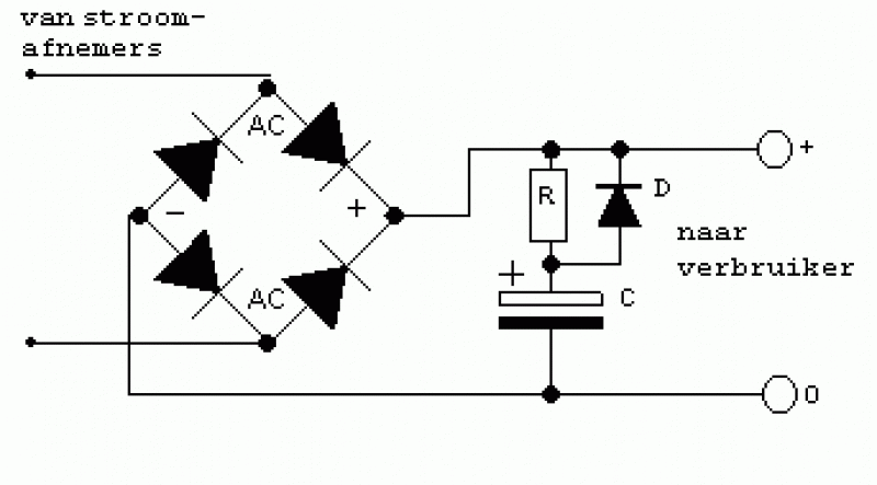

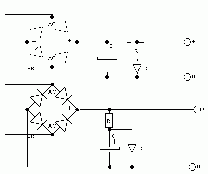

Re: Laadstroom elco beperken?
« Reactie #7 Gepost op: 27 June 2008, 23:31:40 »
Dit is zoals ik het begrijp (een van de twee varianten) (Even de afbeelding in een nieuw venster bekijken en je ziet alle verbindingen... het plaatje wordt geschaald hier op benelux waardoor er wat wegvalt)
« Reactie #8 Gepost op: 27 June 2008, 23:44:12 »
Nou Menno, ik denk niet dat dat de bedoeling is. In het eerste schema is de diode een zinloze toevoeging, en bovendien begrenst de weerstand de laadstroom van de elco niet.
In het tweede schema is de diode een regelrechte kortsluiting van de elco. Dat gaat dus ook niet werken.
Ik zou eigenlijk liever een schema zien van de pleitbezorgers voor die diode. Maar het is als zo vaak: zodra je kritische vragen gaat stellen vallen ze stil.

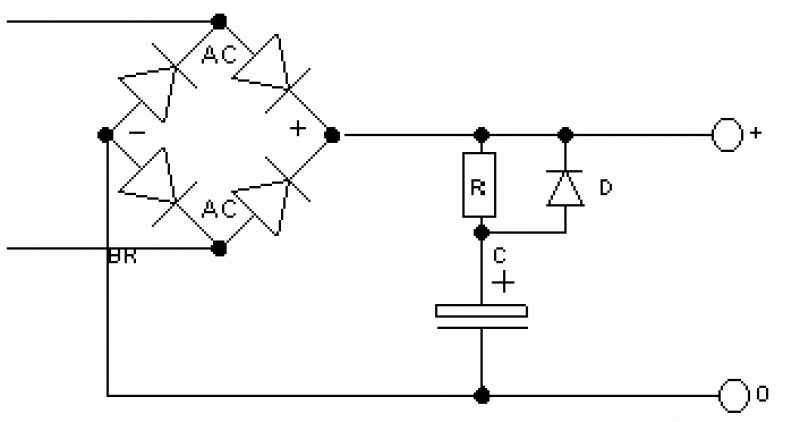

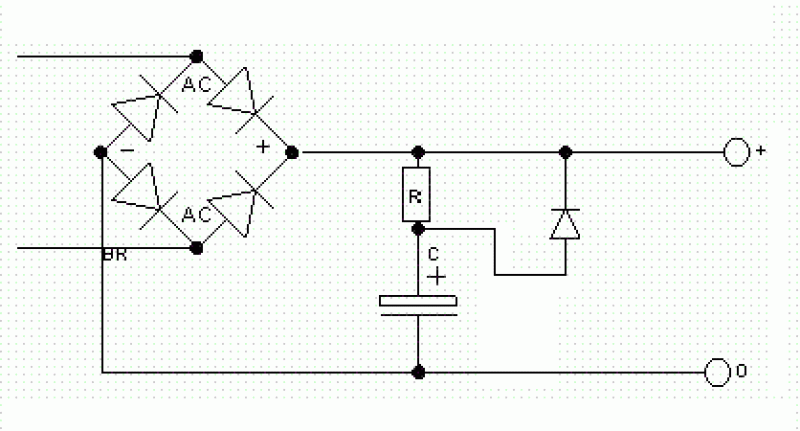

« Reactie #9 Gepost op: 27 June 2008, 23:58:08 »
Klaas, heb dit draadje ff gevolgd en volgens mijn bescheiden mening wordt dit bedoeld:
Mocht ik er naast zitten dan zou ik erg graag willen weten hoe de vork nu in de steel zit.  :)

« Reactie #10 Gepost op: 27 June 2008, 23:59:29 »
Hm, Fred is me bijna anderhalve minuut voor. Hij heeft het helemaal begrepen.
« Reactie #11 Gepost op: 28 June 2008, 00:00:27 »
Klaas zo heb ik het begrepen.
Je hebt nu alleen nog te maken met de 0,6V spanningsval over de diode.
Mvg
Wim.
Oops er waren me 2 voor.
