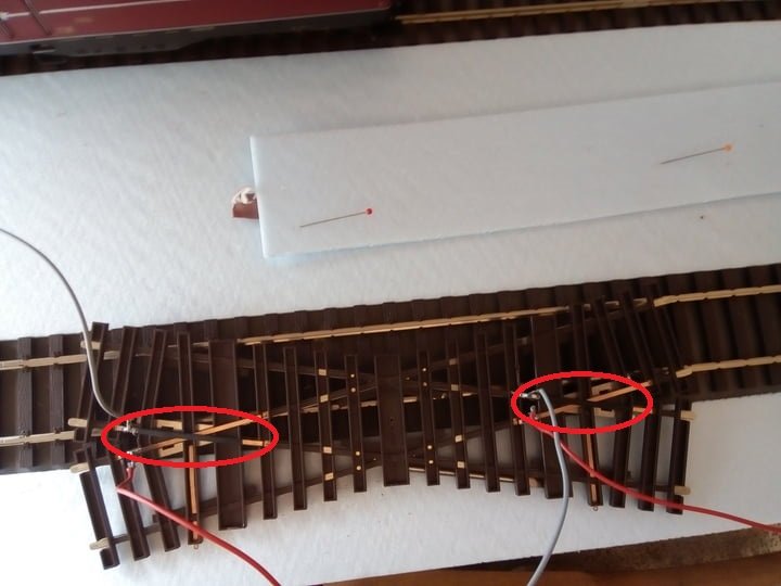

Re: Kortsluiting bij Lenz kruising, spoor 0
« Reactie #32 Gepost op: 06 October 2020, 17:38:01 »
En vanuit m'n eigen bouwdraadje,wat dus door mensen blijkbaar niet word bekeken(vermoed ik gezien wat reacties in dit hele draadje),een stuk bewijs voor consequent werken met kleurtjes   :police:
Precies. Consequent rood aan rood en grijs aan grijs.
Onder de baan.
Boven op de baan, dus aan de kruising:   rood aan grijs en grijs aan rood.
Heel consequent.

« Reactie #36 Gepost op: 07 October 2020, 11:18:42 »
Floris,
los van de dradendiscussie lijkt het alsof aan beide zijden één van de koperen stripjes onder de kruising geïsoleerd is (zie foto). Omdat de kruising alleen kortsluiting geeft als er een trein over rijdt zou het kunnen zijn dat bij het vastsolderen van de draden de isolatie deels is gesmolten en bij belasting de kruisende strips sluiting maken. Om dit te testen kan je misschien een dun stukje plastic of papier tussen de twee strips schuiven en checken of er dan nog steeds sluiting ontstaat bij het berijden van de kruising.
Erik
« Reactie #37 Gepost op: 07 October 2020, 11:31:37 »
Ongeacht of er nog meer fout gedaan is dienen eerst aan één kant de rode en grijze draad omgewisseld te worden. Je kunt doen en laten wat je wilt, maar als dat niet gedaan is blijft het altijd kortsluiting.
Maar inmiddels hebben anonieme privé - adviseurs een anonieme oplossing geadviseerd, die verder anoniem blijft.
Dus geluisterd hoeft er niet meer te worden.

  • Berichten: 83
« Reactie #38 Gepost op: 07 October 2020, 11:35:59 »
Mijn reactie is vooral bedoeld voor Floris. Ik laat het aan hem of hij er iets mee wil doen.
Erik
