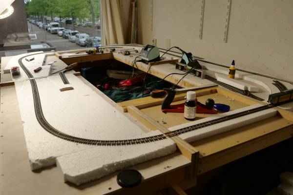

Beste,
Ik verontschuldig me vast voor een vraag die waarschijnlijk al 80.000 keer gesteld is, maar ik kom er gewoon niet meer uit en de lol is er (nu) voor mij wel af.
Na jaren van lezen en (vooral) nadenken (daar ben ik goed in), afgelopen weekend nu eens wat gaan doen en diverse zaken opgepakt wat betreft m'n modelbaanplannen. Ik waarschuw vast: m'n houtconstructie is gammel en al jaren oud: in de tussentijd heb ik veel geleerd en zou ik het zeker niet nog eens zo doen, maar al zou ik het wel anders doen, is m'n probleem nog niet opgelost.
Thema van m'n baan is gewoon Hollands landschap, dus geen bergen, rotsen en dat soort dingen. Vanwege de beperkte ruimte ook geen schaduwstations en dergelijke.

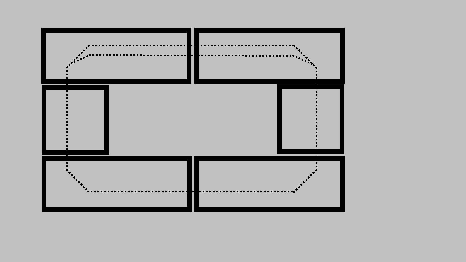

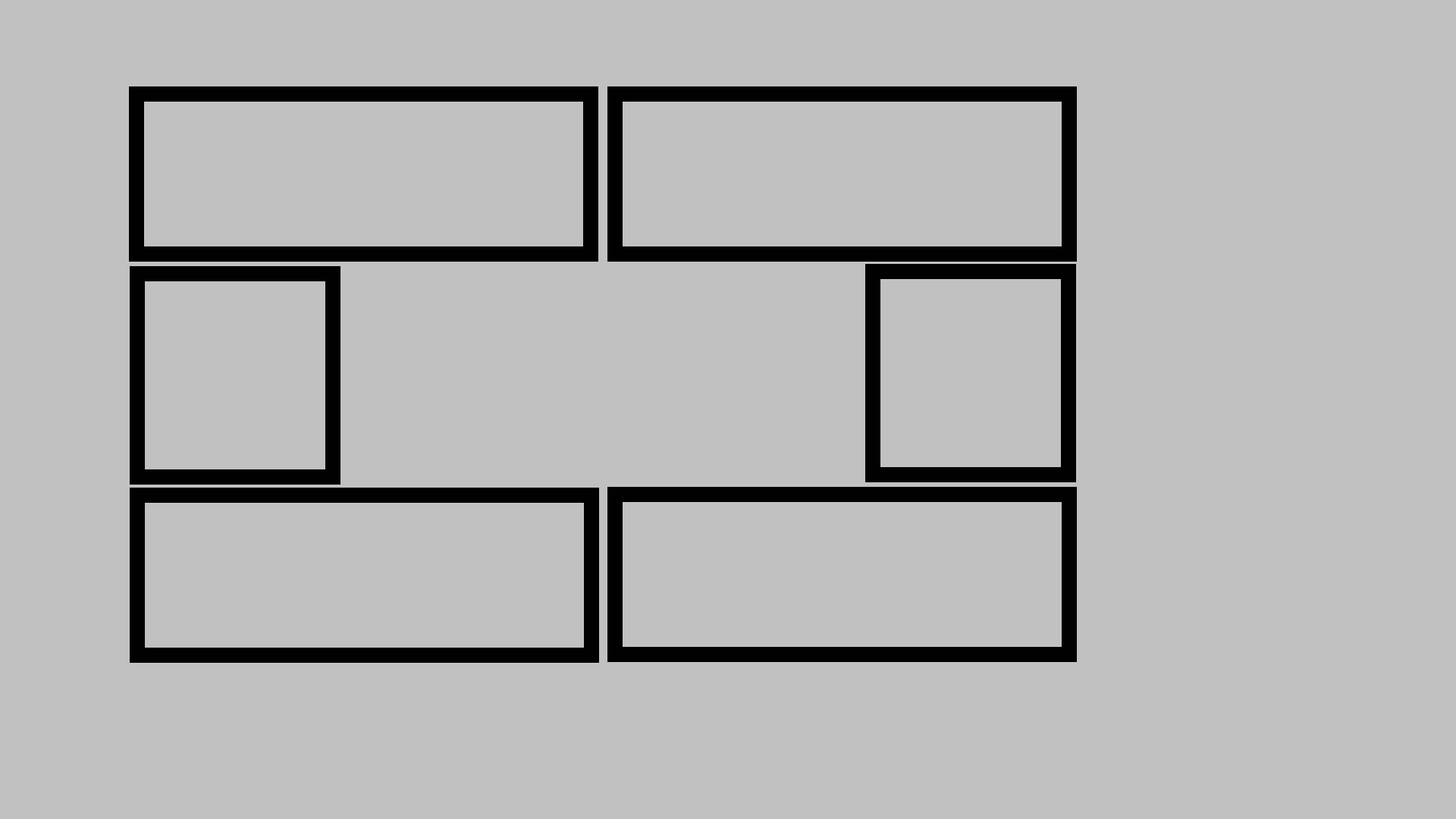

Voor een indruk, het idee:
Denk de kieren tussen de zwarte vierkanten en rechthoeken even weg, het was snel gepruts in IrfanView. Een rechthoek of vierkant is een bebouwbaar deel en de rails, niet getekend, komt in een rondje te liggen. In het midden kan ik staan.
Ik heb helaas niet de luxe van een baan die kan blijven staan, dus het zijn delen die allemaal weer uit elkaar kunnen en op plankdragers opgeborgen worden.
De grote delen meten 50 x 115 centimeter, de kleine 50 x 42 centimeter o.i.d. Het is ook niet zo belangrijk.
De delen onderaan op het plaatje rusten op lange dwarslatten die in sleuven van 2 schragen 'vallen', de delen aan de bovenkant op dwarslatten die weer in sleuven van latten-met-poot die aan de muur geschroefd en over m'n bed geplaatst worden.
Bij het vuil vond ik piepschuimplaten en hoewel niet ideaal heb ik wel vertrouwen in het spul. Het geeft me in ieder geval de mogelijkheid met kopspelden vrij te experimenteren met de plaats van de rails.

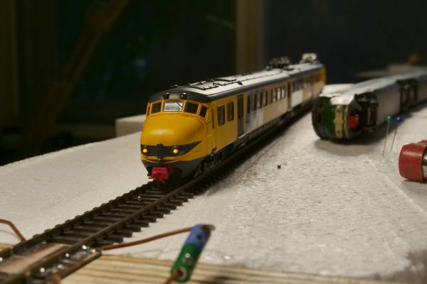

Om te testen met bouwen heb ik eerst op een van de vierkante delen een stuk piepschuim aangebracht en gepoogd dat in model te krijgen a la NEM 122 (doorsnede van de aardebaan bij normaalspoor), daar dit stukje spoor kaarsrecht loopt.
Dat lukte gewoon niet lekker en met het veel bochtiger werk verderop in het verschiet ben ik compleet gefrustreerd gestopt.

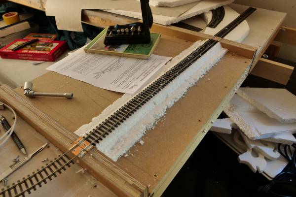

Ik ben nu, voor de derde keer in een bouwpoging, aangekomen op het punt waar ik telkens vastgelopen ben: hoe maken jullie een spoordijk? Of beter: dan heb je een ondergrond waar spoor op ligt en dan?

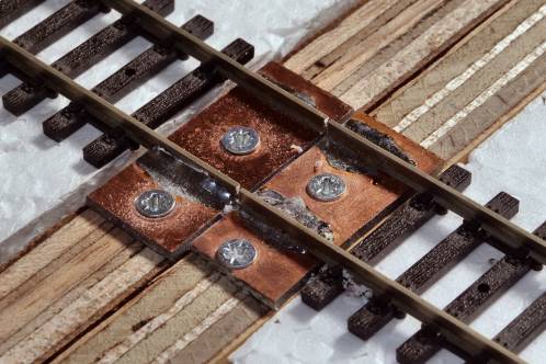

Ik vind het al heel wat dat ik de modules betrouwbaar heb kunnen koppelen en ook dat ik het spoor (tot nu toe) betrouwbaar van de ene module naar de andere heb geleid met stukjes printplaat die weer vastgeschroefd worden aan de module-rand.
Het lastige aan dit hele verhaal is (afgezien van m'n nogal gammele houtconstructie) is dat ik naast het gebrek aan een baan die kan blijven staan, ook gewoon geen ruimte heb om 'even' een zak gips of ander bouwmateriaal weg te zetten. Dat is ook de reden dat ik geen XPS schuim als ondergrond heb gebruikt, omdat ik het gewoon niet in normale hoeveelheden aan kan schaffen. Ik zit vast aan pakweg 12 vierkante meter van dat spul en dat is veel te veel.
Het punt is dus gewoon dat ik niet weet hóe ik dit nu aan moet pakken. Ik heb nu meerdere keren dingen geprobeerd en nooit is dat echt goed gelukt, of is het wel gelukt, maar dan op het makkelijkste punt, net zoals nu. Ik mis de ervaring en (ook wel) het gebrek aan overzicht. Ik zie hier prachtige dingen (open-frame methode) waarbij jullie echt tien stappen vooruit denken en dat lukt mij gewoon niet.

eerlijk gezegd zie ik die ramp die je probeert te schilderen niet. Spoordijkje ziet er prima uit, en hoewel XPS makkelijker te verwerken is, kan piepschuim ook best.
Ook je overgangen zien er beter uut dan alles wat ik zelf ooit geknutseld heb.
Maar waarom wil je met gips aan de gang?
Ik werk zelf met XPS, dan een laag krantenpapier (papier maché), en daarop strooi ik een dunne laag gezeefde aarde als basis. Dat werkt tot nu toe prima.
Ik denk geen 10 stappen vooruit, maar ik begin aan de andere kant, ik bedenk eerst het sporenplan. Dan leg ik aan de hand daarvan triplex stroken waar het spoor op komt te liggen. Die stroken eindigen op het kopschot, niet ertegen. Dat spoorbed wordt op voldoend plaatsen ondersteund zodat het niet gaat doorzakken. Er ontstaat dan een dijk waar je nog onderdoor kan kijken. Naderhand wordt het dijktalud ingevuld, dat kan bijvoorbeeld met isolatieschuim, maar ook met golfkarton of met horrengaas waar je een afdeklaag over aanbrengt. Kan met gips, maar sinds kort gebruik ik Sculptamold. Maar dat is voor later, het kis handiger om de dijk voorlopig open te laten, dan kun je overal makkelijker bij.
Eerst naar het spoor. Op je foto's zie ik dat je met printplaat werkt. Dat is een goed idee, maar zulke brede stroken is meer iets voor een schaduwstation. In de landschapsdelen leg ik dwarsliggers gezaagd uit printplaat, en dan meestal 3 per kant. Eerst het spoor droog neerleggen en bij de overgang van de secties een aantal plastic dwarsliggers verwijderen, daarvoor komen de printplaatdwarsliggers in de plaats. Even precies aantekenen waar ze komen. Dan vastlijmen en als de lijm droog is het spoor vastlijmen en gewoon over de overgang doorleggen. Vastsolderen op de printplaatdwarsliggers en dan op de scheiding doorzagen of slijpen.
De frustratie zit 'm onder andere in het feit dat ik de bovenleiding en zo nu niet kwijt kan, omdat het dijkje gewoon niet de juiste afmetingen heeft.

In hoofdlijnen wordt het dit, maar de flauwe bochten in zowel bovenste als onderste modules krijg ik moeilijk voor elkaar in Irfanview ;)

Wat ik me bijvoorbeeld ook afvraag: een sein of bovenleidingmast: gaat die dan dwars door de papier-maché heen in de ondergrond of is de papier-maché laag de basis?
Maak de bovenkant van de dijk van triplex of multiplex. En dan zo breed dat ook alle masten er houvast in vinden.
Daar komt bij dat ik lijmen op dit moment iets te definitief vind. Nu kan ik het nog losschroeven voor, ja, wat dan ook.
Precies, voor wat zou je het los willen schroeven? Als het echt weg moet, beitel er onder en het is zo verdwenen.

Ik neem aan dat je de koperlaag op de randprinten nog wel onderbreekt anders gaat de trein niet rijden hooguit je voeding roken.
Ik vertrouw op de kortsluitbeveiliging ;D . Nee, serieus, dat wordt nog aangepakt. De mechanische kant van het geheel vond ik vooralsnog het belangrijkste.

Ik neem aan dat je wel ongeveer weet waar je spoor gaat komen? Dan kan je de rails neerleggen en ter plekke kijken waar ze precies komen?
Ik heb drie modules die bij elkaar een ruime bocht vormen. Het begin- en eindpunt wist ik en ook hoe hoog die punten moesten zijn qua stijging van de lijn. Ter plekke heb ik met een lange lat een mooie bocht getekend op het hout. Dat is de zwarte streep in het midden van de spoorbaan die je hieronder ziet:
Vervolgens om de 20 cm met de geodriehoek een streepje aan weerszijden zetten zodat je de twee buitenlijnen kan tekenen. Even van tevoren bepalen hoe breed je het moet hebben
Zelf heb ik toen het traject uitgezaagd en met tussenschotten op de juiste hooogte op de modules bevestigd. Veel later heb ik er kippegaas+papier-mache (rechts van de spoorlijn) danwel piepschuim (links van de spoorlijn) tegenaan geplakt.
Nog een idee qua spoordam: het lijkt alsof je zowel de vorm van de spoordijk als de vorm van het ballastbed hebt uitgesneden? Da's een bak met werk! Ik heb m'n ballastbed gemaakt door twee laagjes 3mm blauw ondertapijtpiepschuimdingus van de gamma onder de rails te stoppen en dat daarna met ballastbed te verbergen.
Op die manier splits je het spoordijk-probleem af van het ballastbed-probleem. Misschien werkt dat makkelijker?

Ik teken een baanplan eerst op schaal uit. Vroeger (en nu trouwens nog steeds wel) op papier, schaal 1 op 10. Tegenwoordig gebruik ik ook wel Anyrail, maar de papier-methode vind ik vaak net zo handig, vooral als je je niet helemaal aan de geometrie gaat houden die de railfabrikant had bedacht. Op basis van de tekening zie ik dan of het past wat ik wil.
Een jaar of of 30 (?) geleden ging ik een moduleproject bouwen van 4,80 m lang. Dat project heb ik, na de 1:10 schaaltekening, in 1:1 nog een keer getekend op een rol papier. Dan kun je er ook eens wissels of rails op leggen om je een betere voorstelling te kunnen maken van het uiteindelijke resultaat.
Bij recentere projecten heb ik de tekening uit Anyrail 1:1 laten printen, zoals hier:  https://forum.beneluxspoor.net/index.php?topic=71634.msg3221701694#msg3221701694
Beetje spelen met rails en treinen op de print, om te zien of het past. Je kunt vervolgens desgewenst op die print ook zelf gaan zitten tekenen, om bijvoorbeeld de breedte van de dijk aan te geven, of huizen, stations en wegen in te tekenen.
Bij het genoemde project heb ik die laatste stap trouwens overgeslagen. Ik heb de hartlijnen van de sporen van de tekening overgenomen op het hout en daar alle constructiedetails op uitgetekend. Zie https://forum.beneluxspoor.net/index.php?topic=71634.msg3221703470#msg3221703470
Als alles erop staat, kun je meteen aan de slag met de zaag. Ik heb, aan de hand van de tekening, ook de kopschotten en dwarsribben uitgetekend en gelijk in de goede vorm gezaagd. Zie https://forum.beneluxspoor.net/index.php?topic=71634.msg3221705256#msg3221705256 en volgende berichten.
Maar de zijkanten van de modules heb ik in de meeste gevallen in eerste instantie te hoog gelaten en die heb ik pas in contour gezaagd toen de moduleconstructie verder klaar was.
Op de dijk heb ik later een strookje triplex gelijmd om de juiste hoogte te geven aan het ballastbed. De taluds heb ik gemaakt van strookjes karton met een laag gipsplaatvuller, zie https://forum.beneluxspoor.net/index.php?topic=71634.msg3221714108#msg3221714108
Mijn methode vereist wel dat je plannen en construeren leuk vindt en daar ook tijd aan wilt besteden. Het helpt ook aanzienlijk als je geen hekel hebt aan rekenen en meetkunde.
Nou, tot voor kort wist ik dat heel globaal ;D. Lastig is dat flexrails nu eenmaal niet uit zichzelf blijft liggen.
Deel van m'n ontbrekende kennis ;) Dit was zo'n probeersel waarvan ik achteraf wel kan stellen dat het geen succes was.
Dat is inderdaad een stuk makkelijker en ga ik zeker ook zo doen.

Afgelopen vrijdag heb ik nieuwe spelden gekocht omdat die van m'n moeder op waren en ben ik thuis meteen de rest van de sporen gaan leggen en vervolgens zagen. Zoals gewoonlijk ben ik zo lekker bezig geweest dat ik geen foto's heb genomen. Wel van een week eerder.
Ik zal hier en daar een hoogteverschil weg moeten werken, maar het ging heel goed. Of ik nu een trein duwde of trok, alles ging goed. Wel kwam ik erachter dat de minieme kopjes van de spelden voor sommige stukken materieel voldoende zijn om op vast te lopen ;)
Deel van m'n probleem was vooral het zien van die enorme platen piepschuim waar ik met een mes of draad eigenlijk niet goed mee uit de voeten kon.
Nu alle sporen liggen kan ik aftekenen hoe breed alles moet worden. Daarna snij ik het overtollige schuim weg om me daarna op de spoordijkvorming te storten. Ik weet inmiddels dat een goed scherp afbreekmes best aardig door piepschuim heen komt...

Nog wat foto's van vorige week. De flauwe bocht links vond ik vooral moeilijk voor te stellen.
En voor het moraal meteen even over het beperkte stukje spoor heen en weer gereden. Daar had deze Hondekop na een jaar of 8-9 stilstand niet meteen zin in...
