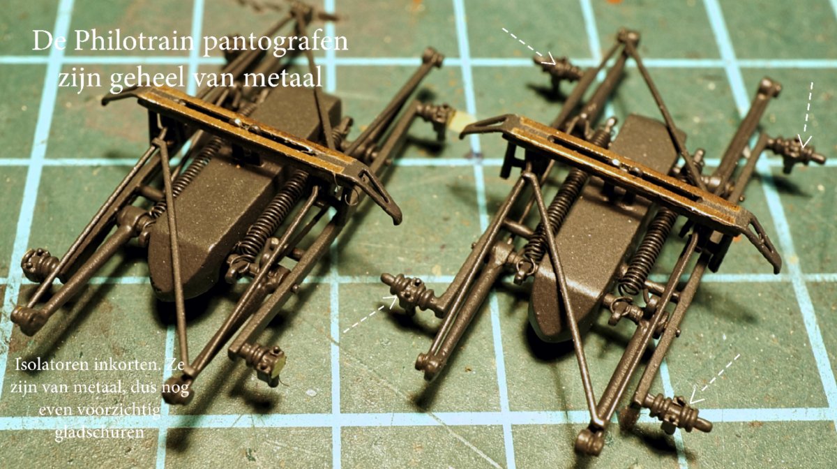

Hoe heb ik die op de Hondekop 4 gemonteerd:
Dan de pantograaf met een M1,5 boutje bevestigen op het dak. De isolatoren van de beide merken staan op de zelfde afstand van elkaar zodat ze "naadloos" in elkaar passen. Een tipje Krital Klear op de aansluitingen en klaar is Kees.
Nu ik de beschrijving goed lees (bedankt hiervoor trouwens, Ad!), valt me op dat de Philotrain-panto's alleen vastzitten met de schroef in het dak. En dat ze als het ware tussen de oorspronkelijke Artitec daksteunen met isolatoren zitten ingeklemd. Blijft dat wel goed zitten? Gaat de panto als geheel dan niet op een gegeven moment 'bewegen' bij het tegen de draad rijden of bij het met de hand opzetten en inklappen van de panto? Dus dat de panto begint te kantelen, draaien om de schroef etc.?

Naar aanleiding van de ombouwbeschrijving hierboven heb ik ook Philotrain-panto's besteld en ben zelf ook maar aan de slag gegaan. Wél wilde ik ze niet alleen vastzetten met de schroef in het dak, omdat ik bang was dat ze wel eens wat zouden kunnen gaan bewegen/kantelen. En verder wilde ik de panto's zelf niet hoeven aanpassen; dus de isolatoren wilde ik niet inkorten, zoals Ad dat gedaan had.
Mijn ombouw volgt dus de eerder beschreven ombouw, maar op het einde wijkt het wat af:
In iedere daksteun boorde ik een gaatje van 0,5mm, tot een diepte van 1mm. In die gaatjes komen straks de uiteinden van de isolatoren van de panto.
De panto zit na plaatsing ingeklemd tussen de vier daksteunen én is aan het dak bevestigd d.m.v. een schroef. Kan dus geen kant op. Geen druppeltje lijm nodig :)
De isolatoren van de Philotrain-panto's liggen mooi op één lijn met de Artitec-isolatoren aan de daksteunen.
Het eindresultaat (voor) vergeleken met de oude situatie (achter).
Ik ben dik tevreden :)
Hopelijk heb ik hiermee ook anderen op een idee gebracht.
