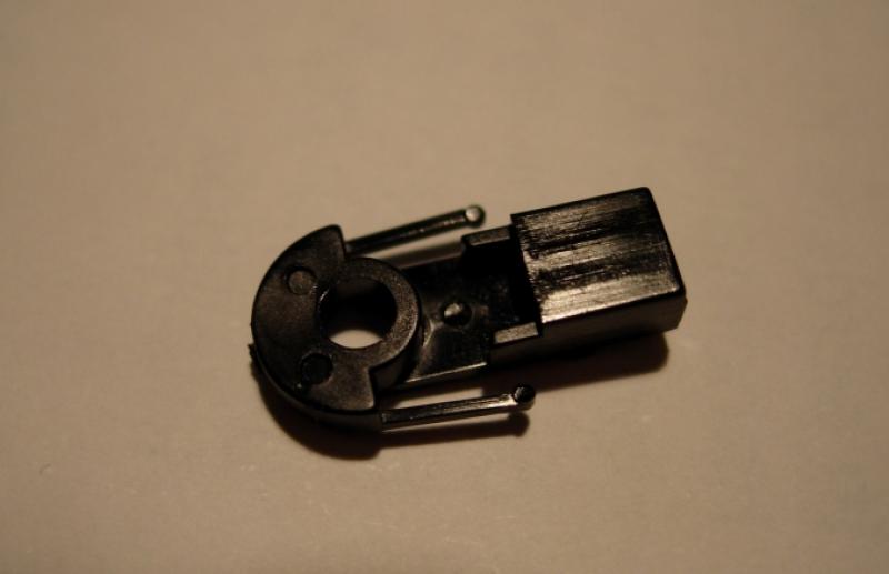

ik wil voor alles een fleischmann profi koppeling gebruiken.
Alleen, hoe moet dat op die van die roco?
JAB van Ree
  • Berichten: 3796
Re: BNLS-Werkspoor - Ombouwen DC > DCC Roco 1601
« Reactie #127 Gepost op: 07 December 2008, 20:23:50 »
Er zijn NEM schachten los verkrijgbaar die op bijna alle Roco loks passen (in elk geval oa ook op 2200) en in die NEM schacht kun je dan bijvoorbeeld Fleischmann 6515 plaatsen. Veel modelspoorzaken hebben die schachten gewoon op voorraad. Bij Conrad zie ik ze helaas niet.
Alternatief : http://www.roco.cc/fileadmin/downloads/Ersatzteilblaetter/43495.pdf
Dat setje 27, daar passen Fleischmann Profi koppelingen met zwaluwstaart in , nr 6570
Mocht je die onderdelen niet meer bij de lok hebben 6575 lijkt het juiste type voor een Roco 1600...

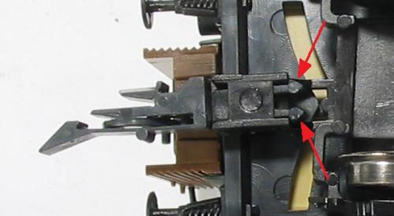

Even een plaatje:
Geldt niet speciaal voor Roco, maar voor alle koppelingen die in een NEM-schacht zitten. Bij de rode pijlen de zwaluwstaartjes even naar elkaar toe drukken en dan trek je de koppeling er zo uit. Een ander type koppeling steek je er dan weer in.
« Reactie #129 Gepost op: 07 December 2008, 20:27:51 »
Zoals Klaas het zegt klopt het ook.
En het is helemaal niet moeilijk.
Jos.

Even een plaatje:
Dat weet ik... Heb die Piko loc ook zo Fleischmann profi koppelingen gegeven.

Ik begrijp dat je een wat ouder model hebt dat nog geen nem-schacht heeft? Je kunt de koppeling vervangen door een nem-schacht. Deze zit in de latere modellen van de 1600.
Het meest recente bestelnummer dat ik kan vinden is 100829.
