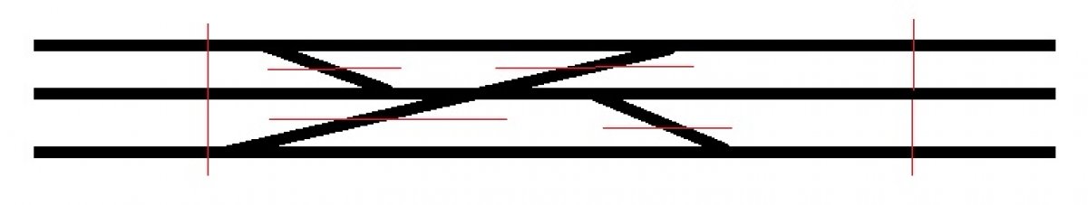

Allie, dan  ga ik toch mijn vraag nog even herhalen: doet jullie besturing iets met de meldingen van de tussensecties en de wisselstraten?
Railroadtycoon
  • Berichten: 1976
Re: Ringleiding en enkelspoor
« Reactie #19 Gepost op: 04 April 2016, 15:33:01 »
Klaas, sorry de vraag over het hoofd gelezen.
Wisselsecties zijn op dit moment niet actief in het stuurprogramma. We gebruiken nu Koploper en Itrain. Koploper doet er niets mee en iTrain heeft er (nog) geen profijt van. We hebben in het station een aantal overloopwissels (3 spoors, met engels wissels er in) en daar "spelen we wat met de mogelijkheden van parallel rijden en kruisen tussen bezette sporen, maar dat werkt nog niet zoals beoogd. De tussensecties gebruiken we wel.
De rode streepjes stellen de sectiescheidingen voor. In deze tekening hebben we het over 3 meldersecties, géén blokken.
Dit is een echte "spielerei" om te kijken (tevens met de vraag heeft het nut, wat is de noodzaak en heeft het zin) of we bij het volledig bezet zijn (dus een trein die van links naar rechts rijdt bijvoorbeeld) het per ongeluk verkeerd stellen van een wisselcombinatie kunnen voorkomen. Er wordt handmatig met een rangeerloc gereden tijdens het automatisch rijden.
Bij de bouw is dit besloten (volledig gedetecteerde baan, dwz ook wagons worden zoveel mogelijk van stroom geleidende wielen voorzien) omdat in de toekomst dit mogelijk wel nodig kan zijn en dan de wijzigingen waarschijnlijk moeilijker zijn aan te brengen. En, zoals eerder aangegeven. We praten bij onze baan over 4 extra melders van 8 poorten voor de wissels (de tussenliggende secties hadden we sowieso al aangesloten). en hebben ze toch liggen van de oude baan.
Overigens zijn de lange stationsporen (ca 4 meter lang) ook verdeeld in 2 á 3 blokken, elk uit 3 secties. Dit geldt ook voor de schaduw sporen.

Je schrijft dat Koploper en iTrain helemaal niets doen met de extra bezetmelders. Het is allemaal "spielerei" om te kijken (tevens met de vraag heeft het nut, wat is de noodzaak en heeft het zin).
Het verbaasd me bijzonder dat over mijn eerdere bericht over niet-gedetecteerde sectie's wist te melden dat "zie ik hier nut en noodzaak niet van in".
Waarschijnlijk begrijp je dat ik werkelijk geen snars begrijp van je hele verhaal.
Sander
