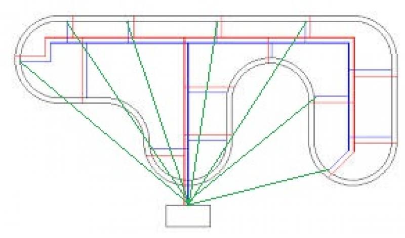

Hallo, ik heb al heel wat draadjes gelezen, maar mijn vraag met antwoord niet gevonden.
Ik begrijp dat een ringleiding vooral toepasbaar is bij digitaal bestuurde banen. Wat ik me nu afvraag is hoe je bv op een enkelspoors traject de ene trein de enen kant en de andere trein de andere kant op kan laten rijden als zij dezelfde massa railstaaf gebruiken. Wordt bij digitale besturing ook de rijrichting bestuurd? Zonder de spanning op de baan om te polen?
Eigenlijk is een ringleiding ook bij een analoge baan handig. Om het moeilijker voor je te maken. Zie een ringleiding als een manier om spanning naar je rails te krijgen  Of dat nou voor analoog of digitaal bedrijf is.
Kijk maar volgende plaatje dat ik geleend heb van Klaas Zondervan, bekend alhier, en enigszins aangepast.
De rode en blauwe draden vormen een ringleiding, de groene als je geen ringleiding zou hebben. Ik heb voor het overzicht alleen gekeken wat er zou gebeuren als je blauwe aansluitpunten van de ringleiding zou vervangen door een aansluiting vanaf 1 punt.
Als een lok een dcc-decoder heeft dan wordt de rijrichting daardoor geregeld. Twee loks op een en hetzelfde baanvak onder dcc is dus mogelijk. Hun snelheid en rijrichting kun je onafhankelijk van elkaar regelen.
« Laatst bewerkt op: 20 December 2013, 11:27:56 door J J H S. Reden: aanpassingen »
