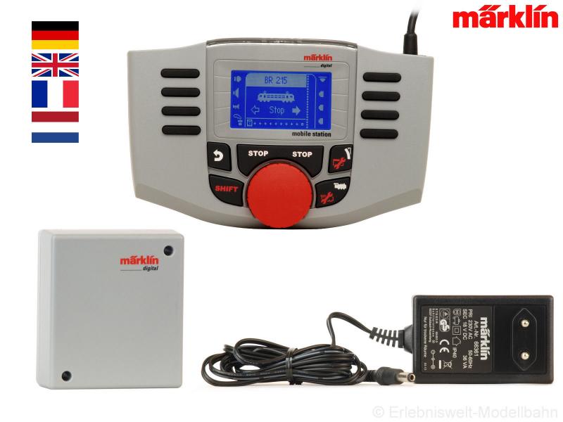

Wat voor een voeding mag dat wezen wand een 60 va lukt dat niet echt op ongeveer 8 meter baan dan met drie treinen rijdend
Het is nog erger, mijn voeding heeft maar 36VA ;D ;D ;D
Met zo'n setje gebeurt het dus
'n Schone baan doet blijkbaar wonderen (y)
Als notoire dwarsligger: een trein verbruikt vermogen (uitgedrukt in watt, of volt*ampere).
Als mijn MS2 het opgenomen vermogen had willen weergeven heb je gelijk. ;)
