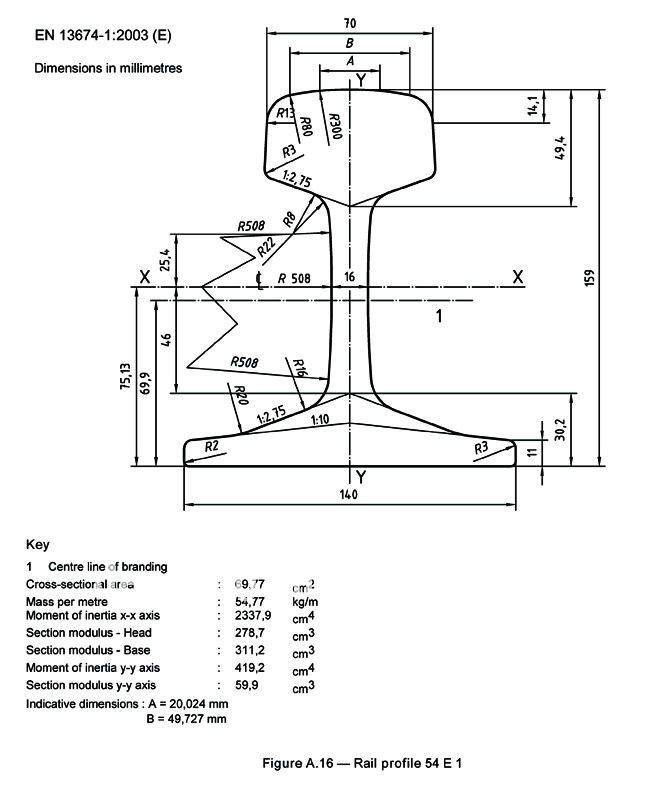

De N slaat alleen op de schaalverhouding van 1:160.
Eén van de zwaarste railprofielen die in Europa worden gebruikt is UIC 54. De spoorstaafhoogte daarvan is 159 mm, zeg voor het gemak 160. Delen door 160 geeft 1 mm. Code 40 = 1,016 mm. Dat komt dus erg dichtbij.
Code 80 is twee keer zo hoog als de werkelijkheid, en zelfs code 55 is te hoog.
Met code 40 heb je wel een probleem dat je met normale railbevestiging niet uitkomt, omdat de flenzen te hoog zijn. Je kunt code 40 dus niet spijkeren, maar moet je op de bielzen solderen of lijmen.
