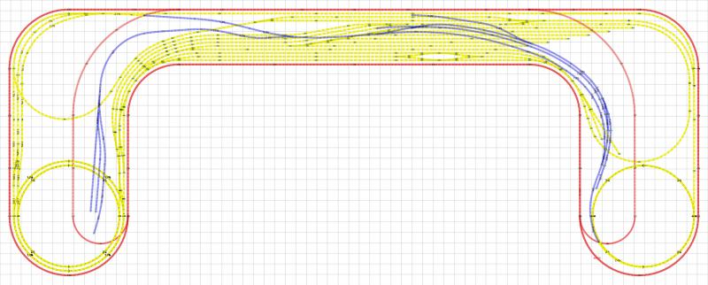

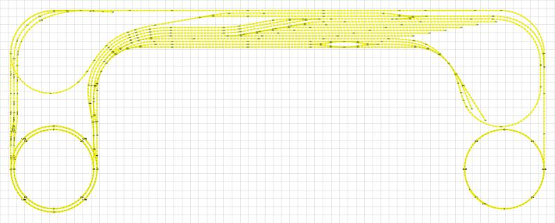

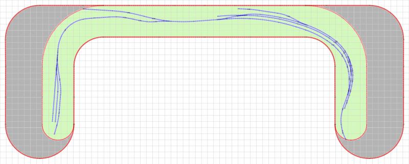

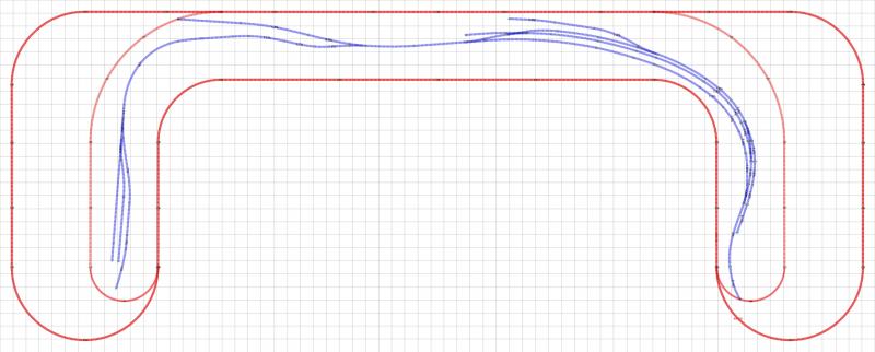

OK, terug naar NAM-sterdam, het baan ontwerp.
Ik heb besloten dat werken met stellen/treinen die
EN aan twee kanten verschillend genummerd zijn
EN dus links om en rechts om 2 verschillende treinstellen/treinen kunnen uitbeelden
EN daarbij ook nog steeds om en om moeten splitsen en combineren
niet gaat werken c.q. te ingewikkeld is om fijn automatisch en/of handmatig uit te gaan voeren.
Ik heb dus besloten dat elk stel gewoon 1 nummer krijgt, wat inhoudt dat ik voor uitvoering van de geplande dienstregeling niet met 9 stellen uit kan, maar er 15 nodig heb.
Dat betekent (hopelijk voor ze uitverkocht zijn) dat ik nog 6 Piko groene bloedneus Hondekop stellen (in N) bij zal moeten gaan kopen.
De vloot van 15 stellen, om 6 treinen samen te kunnen stellen, zal bestaan uit 9 groene bloedneuzen en 6 groene met creme snor.
De 9 groene bloedneuzen zal ik deels aanpassen, zodat ik 2 stuks originele bloedneus heb, 3 stuks bloedneus met creme 1e Klas streep en 4 stuks bloedneus met creme 1e Klas streep en creme typhoon rooster.
Al met al gaat de variatie aan kleurvarianten er dus op vooruit.
In een andere topic ben ik aan het speuren naar info omtrent de kleurstelling variaties van de Hondekoppen in de periode 1961-1964.
Ik hoop een kloppende keuze te kunnen maken van 15 stelnummers uit de serie 321-365, met de bewuste kleurstelling verschillen/variante, in de zojuist genoemde periode.
Het baanplan is aangepast op de situatie rond de 15 stellen, maar ook beter aangepast aan operationele mogelijkheden.
Dit is baanplan versie 5.0, en ik hoop de definitieve.
Het zichtbare deel is nauwelijks veranderd in de laatste wijzigingen.
Het emplacement Nieuw-Amsterdam is vooral opgelengd in de richting Emmen, zodat de beoogde treinstammen goed uit de voeten kunnen met de spoorlengtes.
Het schaduwstation is vrij vol met sporen en wissels, voor veel mogelijkheden.
Waar het spoor richting Zwolle/Almelo uit beeld gaat, draaien buiten beeld 3 sporen van links boven naar links beneden.
Dit is bedoeld als wachtstation voor maximaal 2 treinen richting Nieuw-Amsterdam.
Links onderaan is een tweesporige spiraal, die bereden zal worden al dubbel enkelspoor, dus klimmen en dalen kan over beide sporen.
De spiraal maakt 6,5 volle cirkels en gaat van niveau 0 mm naar niveau -390 mm.
Op niveau -390 gaat de dubbele spiraal over in een aantal overloop wissels.
Midden voor liggen 3 sporen voor goederen treinen en daarvoor 3 sporen voor losse loc's.
Iets verder naar rechts liggen nog 2 kopsporen voor losse loc's.
Deze situatie is bedoeld om loc's te wisselen.
Alle goederentreinen, met desgewenst nieuwe loc's er voor, rijden weg via een keerlus rechtsboven en komen dan uit bij 3 goederen wachtsporen voordat ze de dubbele spiraal weer in gaan.
Boven de goederentrein sporen ligt een vrij doorgang spoor en daar boven liggen 6 kopsporen voor de 6 verschillende stammen Hondekop treinen.
In totaal 3 treinen met 2 stellen en 3 treinen met 3 stellen, waarbij van alle 3 de 3 stellen-treinen een enkel los stel ook nog als trein te zien zal zijn op de stille momenten.
Waar het spoor richting Emmen uit beeld gaat ligt rechts onder ook een 6,5 cirkel spiraal, waarna de treinen naar midden boven gaan en kopmaken.
Voor de buurtgoederentrein is er een omloop mogelijkheid voor de loc('s).
Er is ook voorzien in een een keerlus links bovenin, zodat het mogelijk is om continue rond te rijden van Nieuw-Amsterdam naar Emmen, door de keerlus, terug naar Nieuw-Amsterdam, door naar Zwolle/Almelo, door de keerlus, weer naar Nieuw-Amsterdam, enz.
Dat kan met 2 treinen tegelijk die elkaar dan steeds boven passeren in Nieuw-Amsterdam, en steeds van richting wisselen.
Het kan ook met 2 treinen die beide in hun eigen richting blijven rijden, door niet via beide keerlussen te gaan, maar elkaar beneden te passeren via de goederen wachtsporen.
Het ontwerp is gemaakt met Anyrail.
De versie met groene en grijze ondergrond is in Paint bijgewerkt.

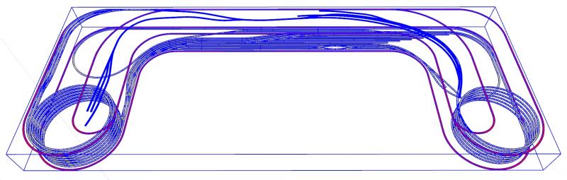

De 3-D versies zijn een Anyrail export .dae file, zichtbaar gemaakt in SketchUp.
Mvg, Michel

Citaat van: Michel van den Hof op 15 January 2015, 22:27:02
Mooie tip! Erg leuk om in 3D in je model te kunnen rondkijken
heel inzichtelijk!
Maar... hoe heb je de verschillende lagen in anyrail getekend, gewoon alles boven elkaar in 1x? Of werk je met anyrail 'layers' ?
Ik teken in anyrail mijn 3 lagen nu even als aparte files om maar niet in de war te raken.

Erg late reactie. Excuses daarvoor. Had je vraag niet gezien. Baanplan al lang geleden overboord gegooid, zoals wel bekend.
Dit is getekend in 1 laag, en alle rail overgangen heb ik een hoogte voor ingevoerd.
Een helix/spiraal is heel makkelijk te maken. Hoogtes, aantal keren rond en/of stijgingspercentage ingeven.
