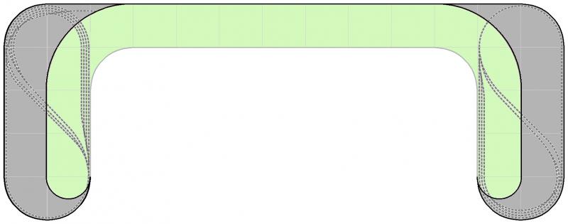

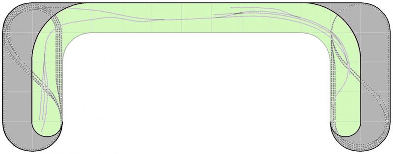

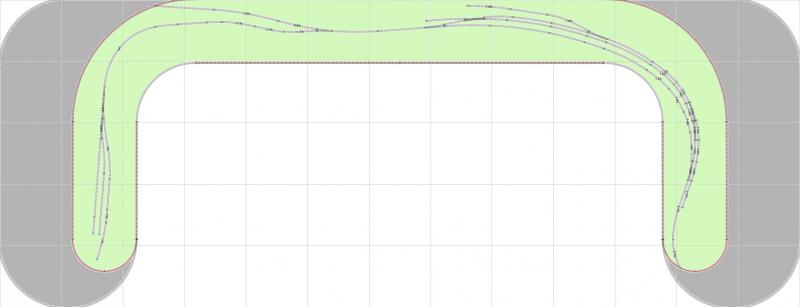

Ik was nog niet helemaal tevreden met de loop van sommige delen van het zichtbare gedeelte, en dan vooral de verdwijnpunten. Dit in combinatie met het eerste deel van beide schaduwstations, waar de inleidende sporen exact boven de sporen lagen van de lagere laag. Dat is hier niet meer het geval. Zo is de loop van de sporen misschien ook iets duidelijker. De forum afbeeldingen zijn wel wat kleiner dan de originelen, dus ik hoop dat e.e.a. duidelijk genoeg is. Ik heb ook maar wat kleur toe gepast. Kijkt toch wat leuker/natuurlijker. De buiten vorm van de baan heeft allemaal afgeronde hoeken. Ooit op een show, staat dat wel zo netjes afgewerkt.
Volgende stappen worden de hoogtebepalingen en het in Anyrail inbrengen hiervan. Dan zal ik ook eens kijken of er duidelijke 3D screenschots mogelijk zijn.
Mvg, Michel

Hoi michel,
Ziet er strak uit. Mooie flow in de hele baan.
Enige is dat ik het schaduwstation door zou trekken onder mijn hoofdbaan gedeelte door, dus van links naar rechts. Heb je meer rijlengte en je verdwijnt links met een trein en komt rechts weer tevoorschijn.
Succes met de hobbyruimte vrij maken, wordt ook nog wel een projectje op zich (y) (y).

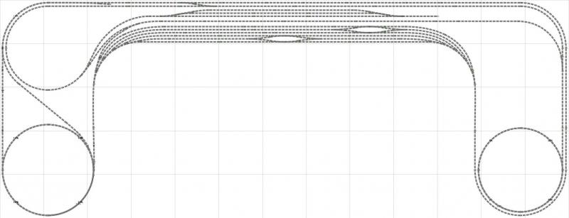

Het sporenplan van de schaduwstations is ook aangepast en praktischer geworden. De sporen lopen nu onder de hele baan door en de 2 schaduwstations Zwolle/Almelo en Emmen liggen nu midden onder de baan, en zijn allemaal behoorlijk langer geworden.
De voorste 3 sporen zijn Zwolle voor de personentreinen. De 3 omlopen met 3 stellen zullen elk omgedraaid, met andere stelnummers zichtbaar, als 3 omlopen met 2 stellen weer tevoorschijn komen. Als ze weer binnenkomen, worden ze weer omgedraaid en komt het 3e stel er weer aan. Zo lijkt het of er 6 omlopen zijn. Tijdens de spits komen er om en om 3 stellen en 2 stellen treinen langs. De 3 stellen zijn dan de sneltreinen, de 2 stellen de stoptreinen. In Nieuw-Amsterdam passeren die 2 type treinen elkaar.
De 3 sporen daar achter zijn Zwolle/Almelo voor de goederentreinen. De 2 stammen NAM wagens zullen ook telkens gedraaid worden en daardoor 4 stammen uitbeelden. De loc's zullen om die reden ook steeds wisselen voor de stammen. Het 4e spoor is voor de VAM trein, het 5e spoor is voor de NAM treinen en het 6e spoor voor de buurtgoederentrein.
Het 7e spoor geeft het eindpunt Emmen toch nog een keermogelijkheid, om rond te kunnen pendelen voor testdoeleinden, in beide richtingen via het zichtbare deel. Ook is er de mogelijkheid om van Zwolle via het schaduwstation door te rijden naar Emmen en rond te kunnen blijven rijden over de hele baan.
Het spoor 8 is eindpunt Emmen voor de personentreinen, terwijl de sporen 9 en 10 voor de buurtgoederentrein zijn, incl. omloop mogelijkheid.
Spoor 9 is het spoor naar/van Emmen, spoor 10 is het keerlus spoor van Zwolle/Almelo naar het zichtbare deel. Tussen de sporen 9 en 10 zit een overloop die het mogelijk maakt om rond te blijven rijden van Emmen via het schaduwstation door te rijden naar Zwolle en rond te kunnen blijven rijden over de hele baan.
Er kunnen 2 treinen continue tegen elkaar in blijven rijden door elkaar te passeren via het station en elkaar in het schaduwstation te passeren via spoor 7 in de ene richting en via de sporen 9 en 10 in de andere richting. Beide schaduwstations Zwolle/Almelo en Emmen worden daarbij bewust NIET aangedaan.
Richting Zwolle/Almelo verdwijnt de treinen links boven uit beeld. Het spoor loopt naar links onder om via 3,5x rond in de helix op -210mm op schadustation hoogte uit te komen. De treinen gaan direct het schaduwstation binnen. Bij vertrek gaan ze buitenlangs om de hele baan heen om weer bij de helix uit te komen.
Richting Emmen verdwijnen de treinen rechts onder uit beeld. Het spoor loopt dan via 3,5x rond in de helix om op -210mm schaduwstation hoogte uit te komen. Via rechts, boven en het keerpunt links boven komen de treinen dan in het schaduwstation Emmen uit. Na kopmaken rijden ze de zelfde route terug.
Deze sporen versie is inmiddels 4.0 en ik ga er voorzichtig van uit dat dit het definitieve sporenplan is.
Ik vermoed overigens dat ik 2 keerlus modules nodig heb en die denk ik beide het best te kunnen plaatsen na de overloop in de sporen 9 en 10 van het schaduwstation, in de kering richting schaduwstation Emmen en in de bocht er omheen van Schaduwstation Zwolle/Almelo naar de helix toe.
Mvg, Michel
