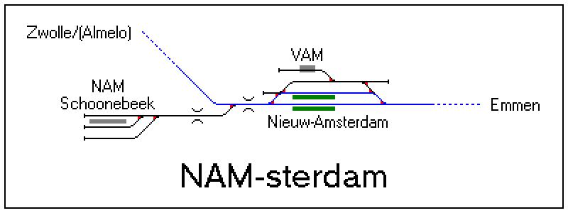

Hier het schematische baanplan van het zichtbare deel van NAM-sterdam.
De blauwe sporen zijn geëlektrificeerd.
Het schaduwstation links - Zwolle/(Almelo) - zal bestaan uit ongeveer 6 á 8 opstelsporen en een keerlus.
Treinen kunnen al naar gelang de behoefte via de keerlus "omgedraaid" terug keren, of zonder de keerlus dus "niet gedraaid" terug keren.
Het schaduwstation rechts - Emmen - zal bestaan uit 3 opstelsporen en een keerlus.
Treinen keren in principe "niet gedraaid terug (want Emmen is een kopstation).
Maar voor testdoeleinden kan door gebruik te maken van beide keerlussen rond worden gereden t.b.v. testen, inlopen, etc.
De VAM trein zal bedient de verbinding Zwolle - Deventer - Almelo - Nieuw-Amsterdam v.v.
In Zwolle wordt deze oostelijke portie gecombineerd met die uit (c.q. gesplitst van die naar) het westen.
Mvg, Michel

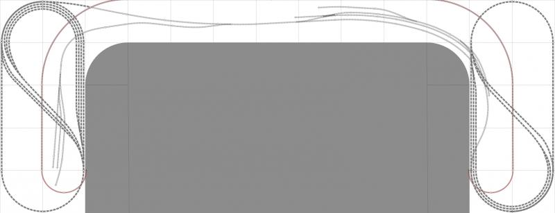

Hier het baanontwerp, zoals ontworpen in Anyrail. De ruimte is 6,5 x 2,5 meter. De baan wordt gebouwd langs 3 zijden en is in feite een hele brede U, waar je zelf tussen staat. De ruimte tussen de baan is 4,5 meter breed in 2,0 meter diep. Het zichtbare deel van de baan is aan alle 3 de zijden 0,5 meter diep. De rand aan de voorkant van de hoeken heeft een radius van 0,5 meter. De radius van de achterwand van de hoeken is 1,0 meter. Aan beide uiteinden van de baan is de radius van de achterwand 0,25 meter. De achterwand links en rechts zichtbaar op de tekening is hier ingetekend met rails.
De 2 schaduwstations zullen qua spoorhoogte wat (moeten) zakken om onder het zichtbare deel door te kunnen. Het schaduwstation links is Zwolle/Almelo. Dit wordt standaard tegen de klok in bereden. Het buitenste spoor is voor de personentreinen. De 2 sporen daarnaast voor de goederentreinen. Het binnenste spoor blijft in beginsel vrij op rond te kunnen rijden (testen, inrijden, etc). Het schaduwstation rechts is Emmen. Hier wordt standaard het meest rechtse spoor op gereden om kop te maken. Een eventuele 2e trein doet dit op het 2e spoor van rechts. Misschien geef ik dit spoor nog wel een omloop mogelijkheid voor b.v. kerende goederentreinen. De lus wordt in principe alleen gebruikt voor testen, inrijden, e.d.
In verband met de beschikbare ruimte is het station Nieuw-Amsterdam niet kaarsrecht, zoals in het echt, maar lopen de sporen in een relatief grote radius, die richting Emmen wat knijpt. Aan de noordkant is een spoor voor het VAM overlaadstation. Tussen het station en de aftakking naar Schoonebeek ligt een brug. Richting Schoonebeek volgt nog een 2e brug. Omwille van de beschikbare lengte is het omloopspoor weggelaten. Treinen gaan vanaf Nieuw-Amsterdam altijd geduwd naar Schoonebeek.
Vragen of opmerkingen, ik hoor het graag.
Mvg, Michel

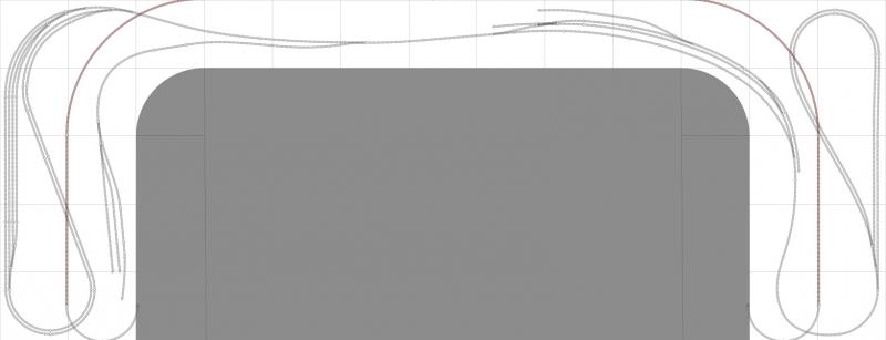

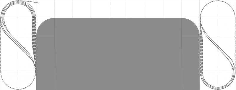

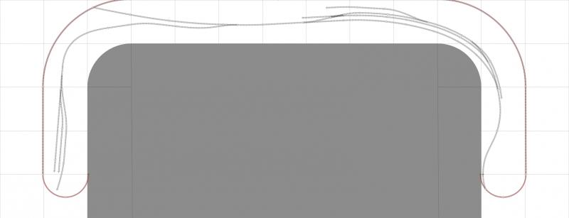

Ik heb het baanplan moeten aanpassen. De minimum boog radius van de Piko Hondekop, indien je met koppelstellen wilt rijden, is 480 mm. Dat was in de schaduwstations niet het geval. De schadwustations zijn hier nu op aangepast. Ik heb gelijk een paar andere kleinere aanpassingen gedaan, voornamelijk baan ligging en gebruikte radii. Dat was ook deels om aan te kunnen sluiten op de schaduwstations. De achterwand is dientengevolge ook wat opgeschoven aan de uiteinden van de baan.
Hier 3 verschillende versies, gemaakt in Anyrail, t.w. alleen het zichtbare deel, alleen het niet zichtbare deel en met alle sporen er op zichtbaar.
Mvg, Michel
Laatst bewerkt op: 28 December 2014, 16:06:15 door Michel van den Hof
