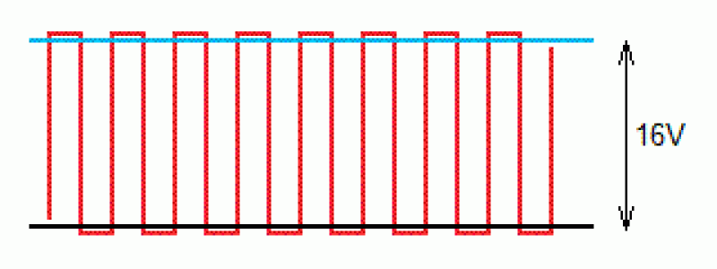

Bij gebruik van een led, zou ik nog een diode in serie zetten in dezelfde richting als de doorlaatrichting van de led. Dit omdat de led een vrij lage maximale sper-spanning heeft.
Karst, hier maak je toch een denkfout. De tegenspanning over de led kan nooit groter worden dan de maximaal toelaatbare sperspanning.
Ter illustratie een tekeningetje:
Hierin stelt de blauwe lijn de decoderplus voor, de befaamde blauwe draad. De zwarte lijn is de decodermassa, dus de minkant van de gelijkrichter.
Deze zijn als referentie genomen voor de rode lijn, de locmassa.
Als de locmassa laag is, dan is hij ongeveer 0,7V lager dan de decodermassa, vanweg de gelijkrichtdiode. De ledstroom loopt dan van blauw naar locmassa.
Als de locmassa hoog is, dan is hij 0,7V hoger dan de blauwe lijn, ook vanwege een diode in de gelijkrichter. De sperspanning op de led kan dus nooit groter worden dan die 0,7V.

Bingo, kwartje valt. Ik ging er van uit dat er een constante spanning op de rails stond (de ene +16, de andere 0), maar dat klopt dus niet.
Ik begreep
"Deze swingt inderdaad tussen -16v en + 16V"
niet als een soort wisselspanning. Ik had beter op dit stukje uit de wikipedia moeten letten:
De spanning die het DCC-commandostation op de rails zet, is een bipolaire gelijkspanning, namelijk een gemoduleerde blokgolf. De spanning in de ene rail is dus (bijvoorbeeld) +15 volt ten opzichte van de andere rail, of -15 volt, en wisselt zeer snel van de ene polariteit naar de andere en weer terug.
Mooi, kwartje gevallen. Alles is weer logisch, inclusief de LEDjes.
Ah, ik dacht gelezen te hebben dat de functie-uitgangen (incl licht) 0v waren. Maar het is dus eigenlijk de min? Ergens wel logisch.
Maar goed, alles is relatief t.o.v. elkaar, qua spanning. Dus je kan de decoder massa als 0v zien en de blauwe draad als +16v terwijl het qua werking van het systeem eigenlijk -8v en +8v is?
Inderdaad, elektrische spanningen zijn altijd relatief, dus ten opzichte van iets. Vaak wordt de negatieve zijde van de voeding als  referentie aangenomen, en dat noemen we dan 0V of massa of ground. Als je dat bij een decoder doet is blauw dus +16V.
Het is minder zinvol om van -8V en +8V te spreken, omdat er in de decoder geen punt is wat je dan als 0 kunt aanwijzen.
