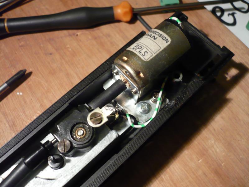

@klaas,
Het mechaniek van deze loc loopt nogal zwaar. Als ik het motortype goed heb, draait deze motor met vrij veel toeren. Het aanloopkoppel is daardoor te laag, alleen met de trafo op 3/4de vermogen, komt er enigzins beweging in. Nou is dit natuurlijk een oud beestje, slijtage is aanwezig.
Als je de foto bekijkt kun je ook zien dat er geen extra tandwielen tussen de aandrijving en de motor zitten. Dit helpt ook niet echt.
Ik ben er nog niet helemaal over uit.Mocht een andere motor geen verbetering brengen, zal ik het probleem toch in de aandrijflijn moeten zoeken
Groet, Roelof

Het zou kunnen dat het zwaar lopen veroorzaakt wordt door de koppeling tussen de motor en de eerste tandwielkast. De persoon die het heeft omgebouwd heeft onder het motorblok een vulplaatje gelijmd, waarschijnlijk om de zaak beter in lijn te krijgen. Maar de koppeling lijkt mij tamelijk star, dus de minste uitlijnfout maakt dat het gaat wringen. Je zou eerst de motor kunnen verwijderen, om te zien of de rest van de aandrijflijn wel soepel loopt. En dan kan je de motor weer terugplaatsen, maar dan met een koppeling die wat beweging toelaat.

De reden voor de linksom, rechtsom opstelling van de cardanaandrijving, is het feit dat in het ene draaistel het tandwiel voor de aandrijfas zit en in het andere draaistel er achter. Op deze manier gaan ze toch allebei vooruit.
Een nieuwe motor is reeds gevonden, een Canon EN-22 motor is de nieuwe krachtbron. Deze motor heb ik onlangs overgenomen van Paul de Goede en komt nu goed van pas.
Er zit in elk geval meer tempo in dan de "originele" Faulhaber, maar het starten en wisselen van rijrichting, blijft een toer :-\
Misschien dat digitaliseren de oplossing is, ruimte zat...
Tja, twee motoren, heb wel wat liggen maar zal dan wel moeten hakken en zagen in het frame. Daar ben ik nog niet aan toe.
Groet, Roelof

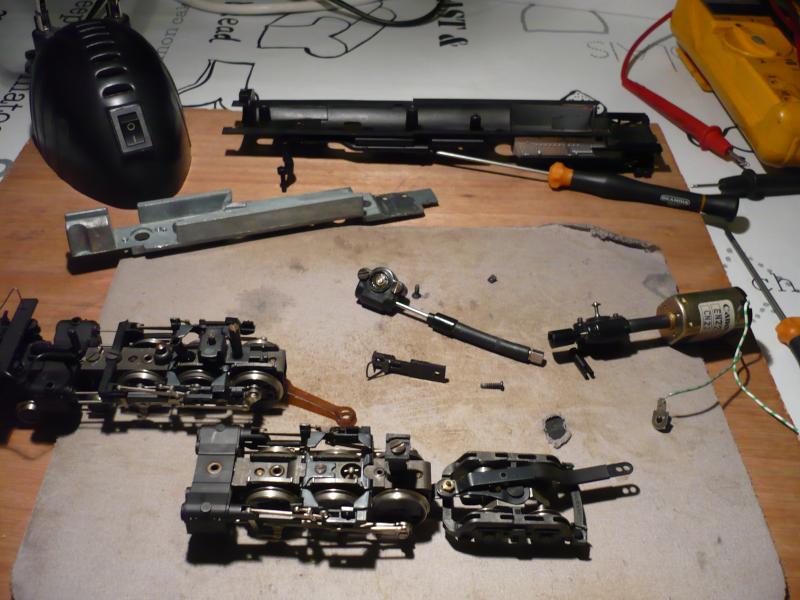

Intussen heb ik niet stil gezeten en is het project in de eindfase beland. Ik heb in de afgelopen dagen, tussen het ombouwen door, natuurlijk wel alle reacties gelezen.
@Lucky, de cardan is inderdaad een probleem. Met de aandrijvingen los gekoppelt levert dit niet veel problemen op. de units op zich draaien redelijk soepel.
@AlfaArjen, Geprobeert de cardan om te draaien, het voorste draaistel draait dan tegengesteld...
@Floris, De lengte van de loc is dan inderdaad een probleem. By the way, krijg de tender niet open :-\
Okee, dan nu de foto's

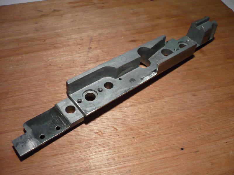

Uit de zijkant van het frame heb ik een klein stukje weggehaald, dit in verband met mijn nieuwe flexibele cardan.
Hier ligt de hele handel nog los op de tafel. Hierna heb ik helaas geen extra foto's gemaakt, daarom volgt nu het eindresultaat...
Van wat restmetaal heb ik een nieuw motorsteuntje voor het Canon motortje gemaakt. in het frame heb ik twee M3 gaatjes getapt voor de bevestigingsschroefjes.
Er moet nog wel wat aan de kap gebeuren, het geheel sluit nog niet echt lekker :-\
Wat de rijeigenschappen betreft, dat gaat goed. Het probleem was dat ik de loc testte op de rollenbank, hierdoor liep het voorste draaistel steeds vast. Op het spoor krijgt de voorste aandrijving echter een "duwtje" van het achterste stel, waardoor het spul van zijn plek komt (y)  De loc kan nu rustig van zijn plaats komen en "kruipen is ook geen probleem.
Groet, Roelof
