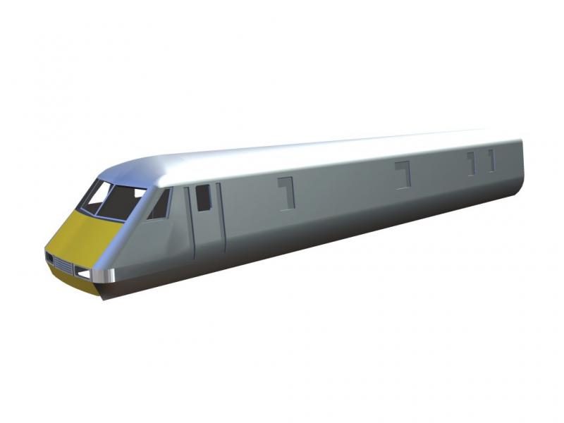

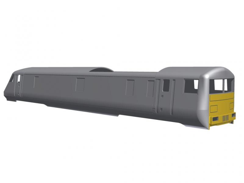

Op het moment begint de Class 91 aardig vorm te krijgen. Daarvoor maak ik een kap met de minimale wanddikte van 0, 7mm. Het is een beetje een gok of dat dik genoeg is. Ik hoop op een redelijke prijs (onder de 100 euro) voor de kap. Eventuele schotten tussendoor worden van styrodur.

Ik ben wat aan het stoeien geweest met het ontwerp van de kap. Zometeen een afbeelding, maar eerst het goede nieuws: De website van Shapeways meldt dat het model maakbaar is (de kleine details blijf ik bang voor, want je praat dan over tienden van mm's) en de prijs blijkt bijzonder schappelijk; reken op 20 euro voor de kap. Mijn huidige testmodel zit aan de 17 euro.
Daar komt nog een boel bij: een bodemplaat met buffers, apparatuurkasten, enzovoorts en ook de pantograaf moet ik zien te regelen.
De draaistellen worden gedoneerd door mijn kapotte Lima dieselloc. Eigenlijk vind ik het een hele leuke locomotief en vind ik het jammer dat die kapot is, maarja, dan zoek ik wel weer een compleet model op Marktplaats ofzo.
Het model ziet er op de PC als volgt uit:
En in het echt:
