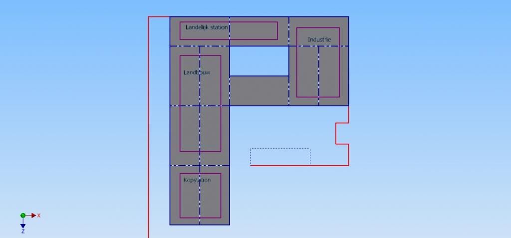

« Reactie #15 Gepost op: 12 March 2013, 14:39:18 »
Dag Wouter,
Ook ik wil je toch voor een paar zaken waarschuwen.
1. Je plan is erg ambitieus, nogal groot. Als beginner moet je alles nog uitvinden en gaat het niet zo snel. Als je dan na 5 jaar bouwen nog steeds lege plekken hebt op een grote baan moet je veel moeite doen om genoeg inspiratie te houden.
2. De bereikbaarheid (is al eerder genoemd). Zelf heb ik 100 cm als maximum genomen, en dat blijkt in de praktijk al moeilijk te zijn. Even wat verschuiven, wat bijbouwen, een ontspoorde trein, je zult zien dat je dagelijks aan de achterkant van je baan moet zijn. Beter lijkt het me om die langs de randen rechts, onder en links de lijn te leggen, maar niet die verbinding bovenaan. Dan heb je langs drie muren een leuke baan van max een meter breed.
3. In je baanplan heb je een keerlus. Daar zijn wel oplossingen voor, maar heeft toch extra aandacht nodig. Voor een beginner misschien ook wat te ambitieus.
De goede ideeen in je plan.
A. Opbouw in modules. Je kunt per module gaan bouwen, en de rest even laten voor wat het is.
B. Je keuze om toch niet voor TT te gaan. Inderdaad is verkrijgbaarheid tussen h0 en TT erg verschillend (in het nadeel van TT).
Wim K

Bedankt voor jullie reacties,
misschien had ik inderdaad wat moeten toelichten rond mijn dochter. Mijn dochter is momenteel slechts 5 jaar. De modeltrein is eigenlijk volledig mijn keuze. De reden dat ik mijn dochter vermeld is dat zij dol is op treinen en waarschijnlijk elk mogelijk moment zeurt om ermee te spelen. Daarom heb ik een test gedaan en een modelbouwsetje van revell gekocht (Mercedes SLS AMG) om te zien of ze het leuk vindt. En jawel hoor, ik geef haar een penseel en de verf en zij schildert het onderdeeltje dat ik aanwijs. Ik moet de onderdeeltjes weliswaar nog bijschilderen, maar het gaat erom dat zij het leuk vindt.
Maar door je opmerking realiseer ik me wel dat ik nog geen rekening gehouden heb met haar interesses. Gelukkig is er nog genoeg plaats vrij om op te vullen.
Ik besef dat mijn idee nogal veel hooi op de vork genomen is, maar ik ben niet echt gehaast om het af te hebben (wel om te beginnen :p). Ik wil het wel goed doen, zodat ik binnen enkele maanden of jaren niet hopeloos in de knoop zit. Dus moet ik alles goed voorbereiden.
Is er misschien iemand van de buurt van Keerbergen/Aarschot die wel eens een avond wil helpen met de planning?
Ik ga nog eens nadenken over de huidige opstelling zodat ik de bereikbaarheid wat kan verbeteren. Ik zou nog steeds sporen achteraan gebruiken maar eventueel wat verborgen spleten zodat ik een ontspoorde trein kan rechtzetten. Voor het bouwen zelf zou ik de modules loskoppelen.
Ik zag dat die startset (en elke andere die ik tot nu aanklikte) gebruik maakt van geoline sporen, maar ik wil eigenlijk zelf ballast leggen. Is het misschien een mogelijkheid om hier gewone sporen op aan te sluiten, zodat ik de geoline in tunnels of schaduwstation gebruik?

Het is ondertussen een tijdje geleden dat ik nog iets gepost heb. Ik heb in die tijd 2 modeltreinclubs bezocht en ook daar wat info verzameld. Over de keuze 2-rail of 3-rail ben ik nog niet helemaal zeker. Op dit ogenblik nijg ik in de richting van 2-rail, maar ik sluit 3-rail nog niet uit.
Voor de baan zelf heb ik de info die jullie gaven verwerkt en wat aanpassingen gedaan: (klik voor vergroting)
rode lijnen: muren
blauwe stippellijn: segment-scheidingen
Om even alle verwarring te voorkomen laat ik de naam "modules" vallen en gebruik ik in plaats daarvan "segmenten". Deze segmenten zullen een vaste plaats hebben, terwijl (als ik het juist begrepen heb) modules onderling van plaats kunnen wisselen.
De segmenten zijn kleiner geworden (700*1400) zodat de baan kleiner wordt en ik langs de linker kant overal aan kan.
in het midden is 1 segment weg gelaten, zodat ook de achterkant bereikt kan worden.
Hierdoor zakt de oppervlakte van bijna 18m2 naar 12m2. Dit scheelt dus toch al 6m2 scenery.
Verder blijven de thema's behouden zoals in de vorige posts. Ik heb op de schets de zones aangeduid waar ze zich zullen bevinden. Wel wil ik er een kopstation bijzetten, want een baan kan nu eenmaal niet zonder station :p. Dit kopstation zal waarschijnlijk groter moeten dan op m'n huidige schets, maar dit geeft niet.
Ik ga even de reacties op dit schema afwachten en als alles goed is begin ik spoedig aan een rail-plan.
Overigens heb ik nog geen startset gekocht, maar dit zal ook niet meer zolang duren.
« Laatst bewerkt op: 23 March 2013, 20:20:41 door Dropscone »
