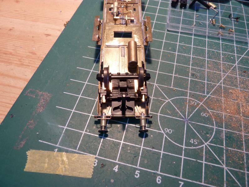

RobbertJan
Berichten: 3552
Mcn NSR Groningen.
Re:Nevenprojectje, Philotrain Kit 36 3-as Bagagewagen
Reactie #39 Gepost op:
25 March 2011, 14:05:39 »
Ah, toch wel, ik was nog niet helemaal klaar natuurlijk
Voor de rangeerder die onder de buffers door moet zijn deze handgrepen wel
zo makkelijk, en niet moeilijk te maken.
Het volgende wat zich dan aandiend is de manier van koppelen, een Nem schacht moet er toch
zeker wel onder zodat ik kan koppelen met de rest van het materieel.
Nu moet ik daarmee nog even puzzelen voor de beste oplossing,
Gr.
Robbert Jan.
Cranmore Road. Brits 1:43,5
