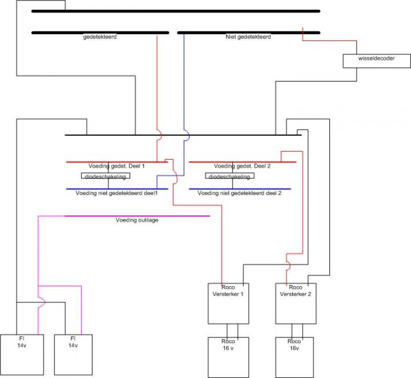

schema in elkaar gezet. Dikke lijnen in het midden zijn de ringleidingen.

Ben,
In hoofdzaak zit het zo goed in elkaar.
Alleen, die wisseldecoder, waarom sluit je die aan op de niet gedecteerde railstaaf? Op die manier wordt hij gevoed via de diodeschakeling, en dat is nergens voor nodig. Dus die wisseldecoder zet je het beste direct tussen massa en voeding (zwarte en rode ringleiding)
Linksonder heb je twee trafo's parallel staan. Dat is linke soep, want als je per ongeluk één van de trafostekkers omdraait heb je kortsluiting. Bovendien mag je dit alleen maar doen als je twee identieke trafo's hebt. Maar nog beter is om de paarse voeding ook in twee groepen te splitsen.
Ruurd, ja dat begrijp je goed.

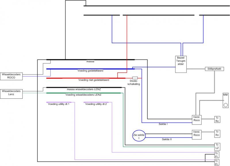

« Reactie #39 Gepost op: 27 May 2009, 14:00:40 »
Ben,
Klaas,
Alles aangepast en uitgebreid met terugmelders etc.
Vraagje: mag de massa van de Lenz ook op de gemeenschappelijke massa?
Als ik zo kijk twijfel ik om een ringleiding voor de voeding van bezetmelders te maken. Per module komen er max. drie bezetmelders dus dat zou maar drie draden zijn.
« Laatst bewerkt op: 27 May 2009, 14:09:09 door Ben »

Hallo Ben,
Schema ziet er goed uit, alleen zou ik de gemeenschapelijke aansluiting van de Fl trafo's niet op de gemeenschapelijke aansluiting van de Roco boosters aansluiten.
Dit kan wel eens tot problemen leiden.
Gezien de Roco (en ook Lenz) een H-bridge uitgang hebben, is het aansluiten van een gezamelijke aansluiting van andere spanningbronnen niet zonder risico.
Het aanleggen van een extra draad weegt niet op tegen de problemen die je kunt veroorzaken.
Willem.

« Reactie #41 Gepost op: 28 May 2009, 08:23:56 »
Dank je Willem, :)
Zal het schema wat betreft de Fl. trafo's aanpassen.
De trafo voor de Lenz dus ook maar zo houden en niet op de gemeenschappelijke massa zetten?!! ???

Ben,
Dit kun je houden  (y)
