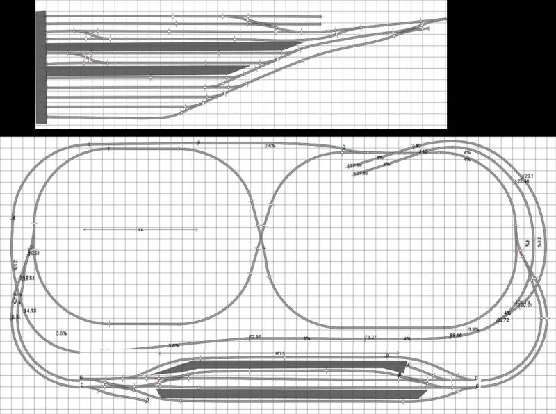

Bij deze het voorlopige banenplan. Ik weet niet of dit hier de bedoeling is maar ......
Met nadruk op voorlopig daar ik nog niet blij ben met het doorgangsstation en de krappe bochten hierna toe, misschien toch maar in een bocht leggen of zo.
sorry maar het is wat plak en knipwerk geworden.
