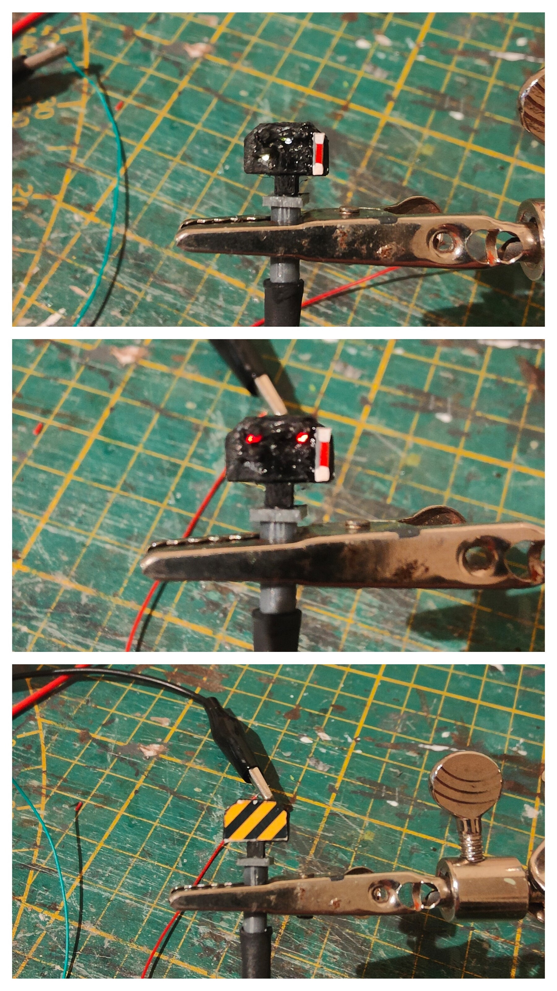

06 April 2026, 14:15:02 »
Het is alweer een tijdje geleden dat ik iets gemeld heb over de ontwikkelingen van de Cranicher Altbahn.
Deels omdat ik ook andere zaken onder de hand heb, deels omdat draden trekken onder de tafel weinig nieuwswaarde heeft.
Maar nu heb ik weer iets te melden.
Ooit heb ik in Houten een doosje gekocht met allerlei tweedehands seinen. Hoewel een paar exemplaren onbruikbaar bleken, waren de meeste nog prima toepasbaar. Daarbij zat ook een
Gleissperrsignal van Scheider
. Het roodwitte bord ontbrak, maar daar had ik nog wel iets voor in de rommelkist.
Uiteindelijk bleek dat er voor mijn plan nog één sein ontbrak. Dan kan je zo'n sein natuurlijk kopen, maar zelf maken is veel leuker.
Dus ben ik aan het 3D-tekenen geslagen, de printer (Ender 3V2, PLA) aangezet en bedrade 0201 SMD-leds aangeschaft.
En na ruim twee weken priegelen, met veel
trial and error
, is dit het eindresultaat. Niet zo mooi als een kant-en-klare oplossing, maar op de baan zie je de oneffenheden toch niet. (Wat dat betreft is een foto onverbiddelijk
Laatst bewerkt op: 06 April 2026, 17:30:34 door Arjen52
