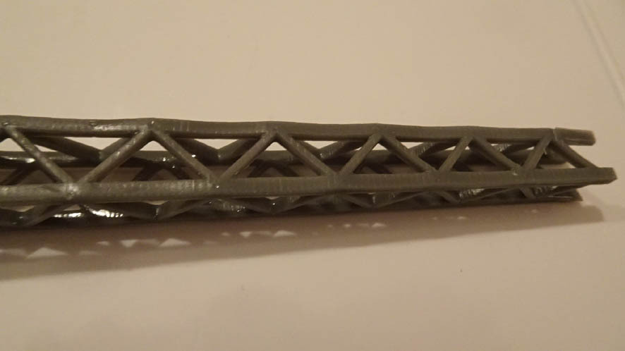

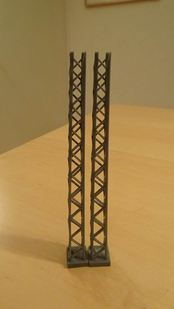

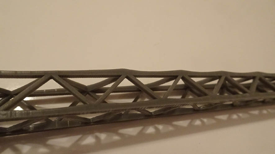

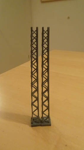

Ik heb het bestand van Ron gekregen en inmiddels al geprint.

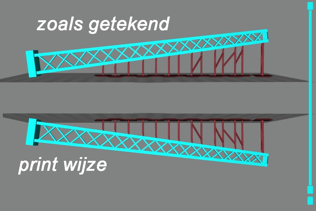

Welke methode heb ik gebruikt:
Ik heb een Anycubic UV printer en heb het bestand ingeladen in het bijbehorende slicer programma.
Het figuur kwam er dwars op te liggen en heb het 90 graden gedraaid, zodat het op de printplaat ging passen.
Zoals de printeraars weten is de hoogte van het model bepalend voor de totale printtijd.
Aangegeven tijd (na slicing/plakjes snijden 0.05 mm) 4 uur over de hoogte van de voet.
Toen het model gedraaid zodat het een staand model werd. Na slicing: 19 uur.
Nee, dat wordt hem niet. Zolang kan ik de printer niet missen voor 1 mast.
Wel als er veel bestellingen van zouden zijn bv (is niet aan de orde nu....).
Eerste poging
Dus weer plat gedraaid, met één zijkant op de printplaat.
En een kopie omhoog geplaatst over de Z-as en ondersteuning gegeven (pootjes, zie opmerking *)
Beide geen succes. Eén vanwege de opstelling en de andere door het loslaten van de mast tijdens het printen, waardoor er één dikke mast van 2 mm is geprint op de bodem van het vloeistofbakje.
Tweede poging
twee masten ingeladen en onder een hoek van 5 graden geplaatst met de voet op de bodem.
Zelf van ondersteuning voorzien.
Resultaat:
De masten komen er zeer mooi uit;  dikte van de stijlen en schoren zoals bedoeld is.
Toch is er een maar bij.
Het beste is ze staand te printen.
opmerking*
Door modellen schuin te plaatsen zullen er ondersteuningen aangebracht moeten worden.
We noemen dat dan wel zo maar in feite zijn het geen ondersteuningen, maar ophangdraden.
Dit omdat er onderste boven wordt geprint. Eerst worden de voetjes van de ondersteuningen geprint, dan het staafje en dan pas het model. Bij mijn eerste poging is het model gewoon van de staafjes afgevallen en op de bodem van het vloeistofbakje vast blijven zitten.
Een tweede ding is dat het eerste vliesje van 0.05 mm niet sterk genoeg is en gaat doorhangen.
Dat zet zich door in de rest van de print, zeker over 1 mm.
Conclusie:
Al met al een zeer bemoedigend resultaat, met de aantekening erbij dat staand printen beter uitpakt voor de vorm. En zo zijn er met elk model wel een paar pogingen nodig om tot het beste print resultaat te komen.

Hebben ze in de zon gelegen of ben je gewoon snel tevreden  ?  ;)
  • Berichten: 7552
Re: 3D printen met Prusa MK3
« Reactie #21 Gepost op: 29 October 2022, 15:20:35 »
Leg eens uit....?
Ik denk:
Omdat ze wat krom ogen op de eerste foto?
Komt door de wijze van printen zoals ik al aangaf.
Ik laat gewoon zien zoals het is.
Trouwens "bemoedigend":  is niet   zeer goed.
Dus kan nog veel beter.
