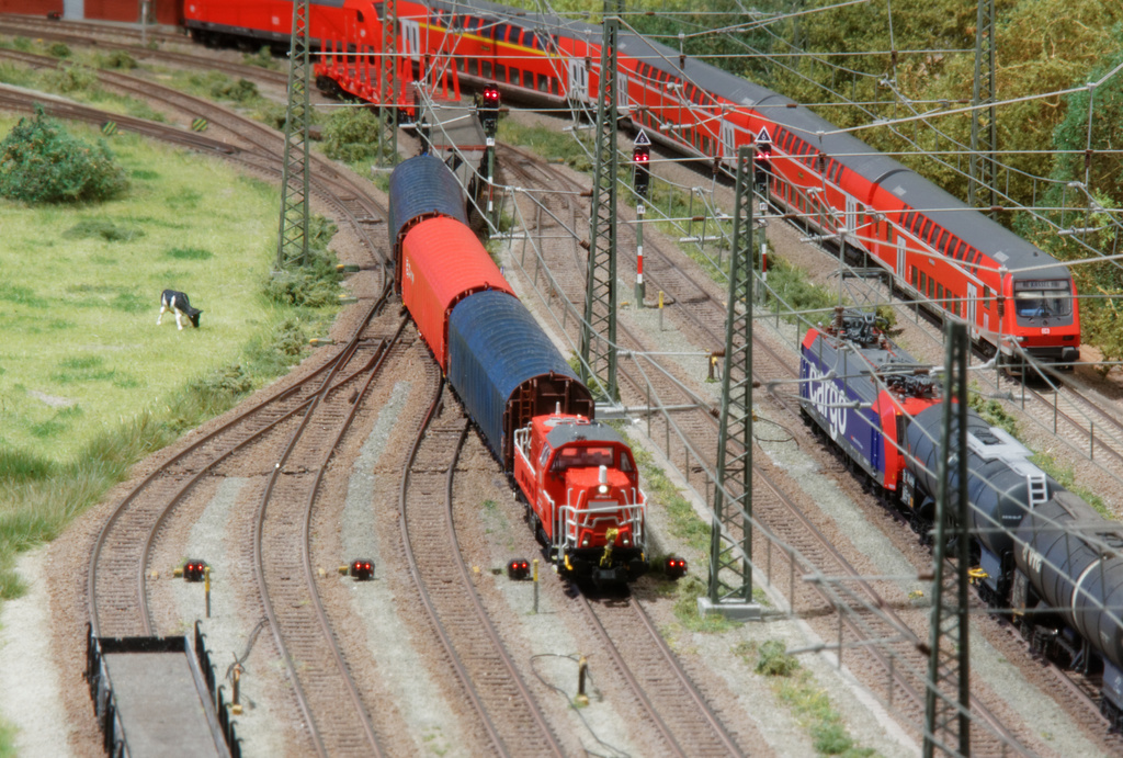

Eerlijk gezegd, ik ken het Gruppenausfahrsignal alleen qua mechanische seinen. Het sein staat ook weer niet zo ver van het einde v/d sporen vandaan, dat moet altijd wel zichtbaar zijn. Wèlke trein mag vertrekken, dat moet speciaal meegedeeld worden (Zp9, neem ik aan).
Volgens mij kan zo'n Gruppenausfahrsignal ook met lichtseinen, zie dit bericht van Stummiforum (en de pagina's eromheen) en vooral dan dit plaatje. Daar zijn dan wel dwergseinen voor nodig. Dat soort grut kan ook goed en snel als nou-ja-er-staat-iets-en-het-geeft-licht zelfbouw met een paar ledjes :)
