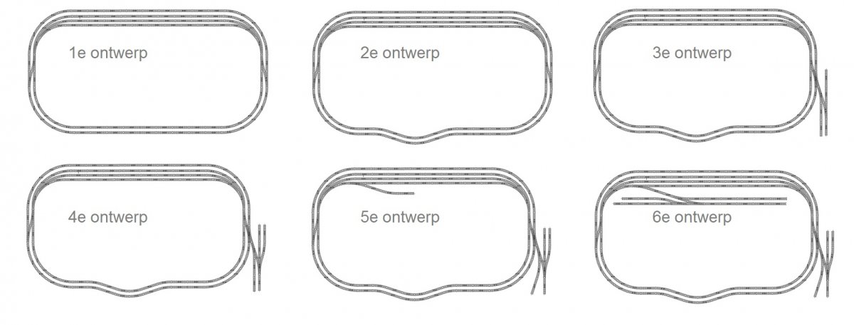

Omdat nieuwe plannen bedenken voor mij al de halve lol is, ben ik al een tijdje bezig met een heel apart plannetje. Zoals aangegeven heb ik weinig ruimte voor een traditionele baan langs een wand of op staanders. Nu heb ik rondom mij heen wel oppervlakte maar die staat op de grond al vol met andere modelbouw zoals diverse tanks en andere voertuigen in schaal 1/6. Iets op de grond of aan de muur is dus niet mogelijk. Vandaar dat ik een beetje heb zitten brainstormen over een hangende baan, een "Zwevend Rondje"
Ik heb diverse rijtuigen op lengteschaal 1/87 en voor mijn zwevende baan zou ik wel willen dat die goed tot hun recht zouden komen. Vandaar heb ik de maximale ruimte gemeten tussen mijn diverse kasten en wanden en dan heb ik zo'n 3,10 bij 1,70 meter beschikbaar. In het midden moet echter wel een open ruimte blijven waar ik kan zitten, dus met die uitgangspunten ben ik eens aan het plannen gegaan:
Het eerste ontwerp was heel eenvoudig, wederom Fleischmann Profigleis, ditmaal wel met bochten in R3 en R4. Ik heb ook de wens dat het dubbelsporig moet zijn want dan kan ik twee treinen tegelijk laten rijden zonder erop te hoeven letten. Opdat het wel erg saai was heb ik er een slinger in aangebracht. Toen kwam ik tot de ontdekking dat de kamerdeur ook nog open moest kunnen dus de baan iets ingekort en op de helft van dat stuk een depotje ingepland. In ontwerp 4 en 5 wat extra wissels aangebracht voor het speelplezier. In ontwerp 6 nog een extra rangeergedeelte ingepast. En bij het definitieve ontwerp de slinger er maar weer uitgehaald:
Nu het ontwerp duidelijk is (let op: dit is allemaal nog puur fantasieplanning hoor) het plan uitgezet op een raster:
Het raster is 50 x 50 cm. Omdat de baan zo licht mogelijk moet blijven is voor een minimale constructie gekozen. Het blad zal waarschijnlijk gaan bestaan uit 12 mm multiplex. Daaronder een frame van vuren latten 18 x 119 mm, op bovenstaand plan met blauwe lijnen aangegeven. Dit zijn er zo min mogelijk en is geheel op gevoel bepaald, ik ben zelf erg benieuwd hoever ik kan gaan zonder dat de boel door gaat zakken. De vuren latten worden wel verlijmd en geschroefd aan het blad, om een optimale verbinding te krijgen. In model ziet dit er dan ongeveer zo uit:
De rode driehoeken in het baanplan drie plaatjes naar boven zijn de ophangpunten. Hier zal de baan middels vier kettingen aan het plafond worden bevestigd. Ik heb zitten kijken naar een hijsinstallatie met staalkabels e.d. maar daar is helaas geen plaats voor. De kettingen worden in het betonnen plafond bevestigd met keilbouten. Deze kunnen per stuk een gewicht hebben van zo'n 70-120 kg afhankelijk van de grootte. Vier stuks zou dus voldoende moeten zijn. Hoe het hele boeltje weer omhoog moet gaan daar ben ik nog even over aan het nadenken
Tot zover dit hersenspinsel. Misschien blijft het altijd wel bij een fantasie, maar wie weet hangt de baan misschien ook wel binnen een paar weken ...

Een fiets lift zou misschien ook nog kunnen?
Zo'n automatische.. Één druk op de knop en de baan komt je tegemoet

Dag Martijn,
Zo'n 30 jaar geleden had een oom van mij een grote (circa 5 bij 10 m) spoorbaan hangen aan het plafond van de garderobe in de school in de kop van Drenthe, waar hij toen hoofd van was. Het geheel werd bediend met een degelijke hooiberglier. Daarvandaan liepen staalkabels via katrollen naar de ophangpunten van de baan. De onderbouw was niet van hout gemaakt, maar van Overtoom hoekprofielen. Daarin waren sleuven en slobgaten al uitgestanst; gemakkelijk voor de montage op andere profielen.
Naar beneden gedraaid rustte het geheel op de stalen kapstokken. Een bevriende bouwkundige maakte de constructieberekeningen en kon de gemeente overtuigen dat de veiligheid van zowel 'meester' als van de schoolkinderen gewaarborgd was.
Jouw plan ziet er trouwens doordacht uit. Succes met de verdere realisatie.
