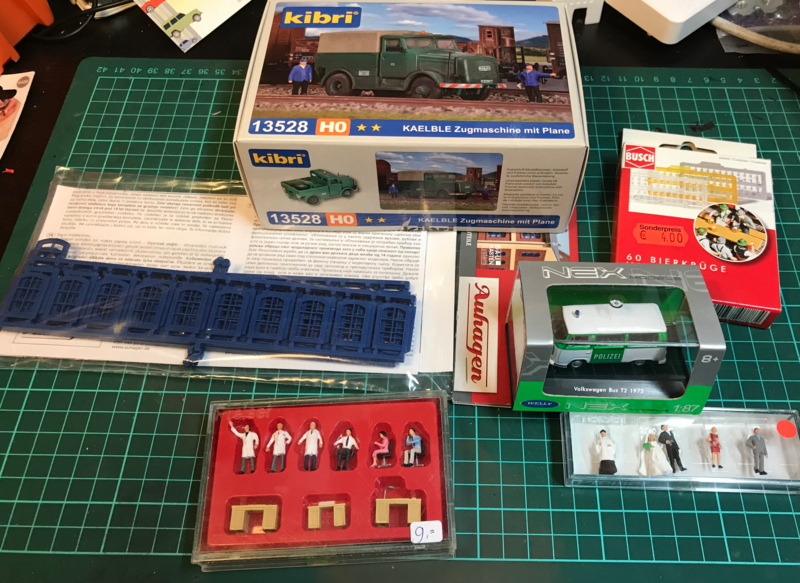

De buit uit Houten:
Een kibri "Kaelbe" monster. Zit een kraantje in de achterbak. Lijkt me een perfect afdankertje voor de Bahnmeisterei. Ik zag zo gauw geen beschaafde volkswagen bus :)
Een volkswagen bus zag ik wel in politieuitvoering. 1972 staat erbij: prima wat mij betreft. Die ga ik over een paar dagen in m'n verhaal (de Duitse versie van het spookverhaal) nodig hebben. Moet ik nog wel twee dienders schilderen...
Een paar bierpullen, ook voor het verhaal.
Een pastoor (links in het doosje rechtsonder). Dat bruidspaar kan ik misschien over twee jaar gebruiken, dat moet ik nog bezien. Beetje een fancy pakje voor doordeweeks voor de pastoor, maar dan is het tenminste duidelijk dat het een pastoor is :)
Een paar bureau's met benodigdheden linksonder.
En ramen om niet alles zelf te hoeven maken.
Reinout
Wat voertuigen, wat preiser-benodigdheden voor m'n verhalen, bierpullen, ook voor m'n verhalen en ramen om niet alles voor m'n zelfbouwgebouwen zelf te hoeven snijden :)
Reinout

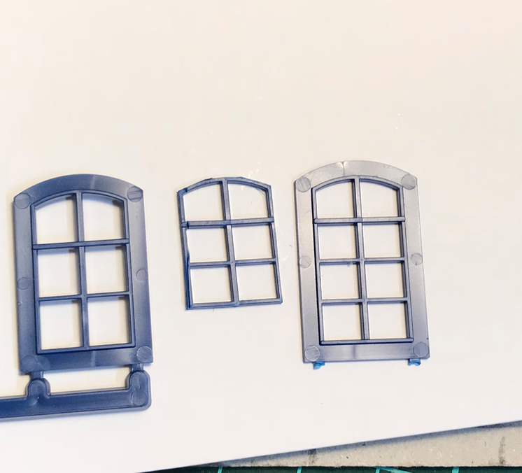

Ik heb de aangeschafte ramen gelijk mishandeld. Ze waren in eerste instantie bedoeld voor het stationsgebouw, maar ik hoopte ze ook voor het Gasthaus Clemens te kunnen gebruiken. Daar zijn ze wat te groot voor èn de 5mm muren zijn wat te dik. Dus ze moeten halverwege de muur aangebracht worden.
Nou..... er bleken twee soorten ramen in te zitten. "2x3" en "2x4" zullen we maar zeggen. De 2x4 is iets langer. Voor het Gasthaus heb ik 2x3 nodig. Maar "halverwege de dikke muur", dus ik kan ze er niet inclusief plakrand rechtstreeks achter plakken. De plakrand moet eraf. En als ik toch moet snijden... Dan kan ik de 2x4 in een 2x3 veranderen die gelijk iets minder hoog is dan de "echte" 2x3. En dat komt beter uit.
Benieuwd hoe het er in de praktijk uit komt te zien.

Auhagen ramen, Reinaut ?
Ideaal, en niet duur, en goed bewerkbaar

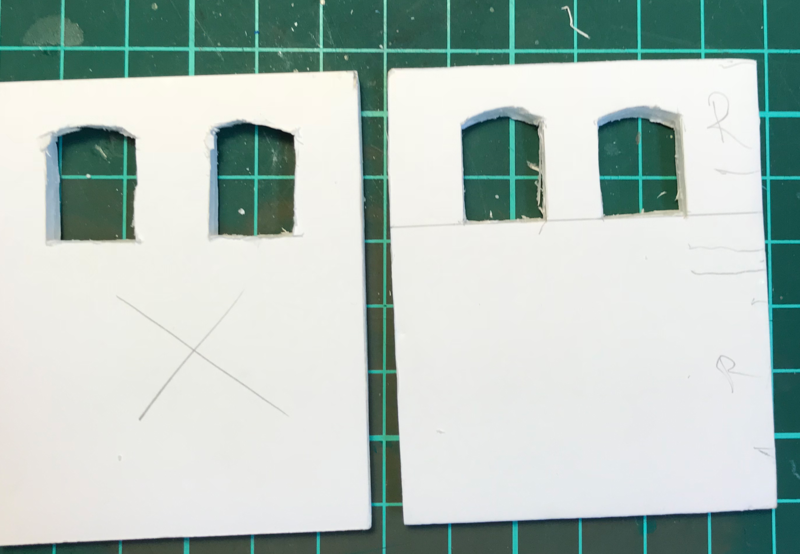

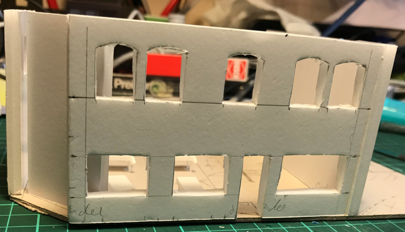

De eerste bak met personages heb ik in gebruik genomen:
Dat gaat me in ieder geval zoekwerk schelen.
Daarna: ramen snijden in 5mm foamboard. Links poging 1 (veel te slordig), rechts poging 2 (daar ga ik het maar mee doen):
Ik merk dat ik nog goed moet oefenen met die twee scalpels die ik heb. Welke waarvoor gebruiken. Poging twee ging al lekkerder. Het helpt ook dat ik vorig jaar op Eurospoor goed op heb gelet bij een der beneluxspoor-demonstratie-gevers hoe hij styreen aan het snijden was met scalpels. En vooral hoe je de hoekjes netjes krijgt.

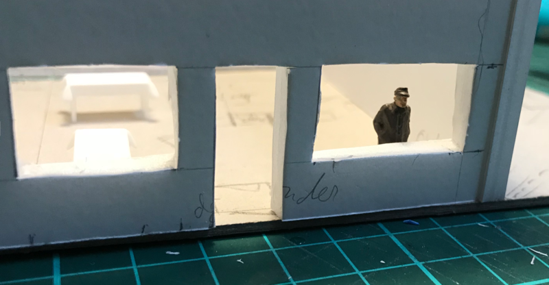

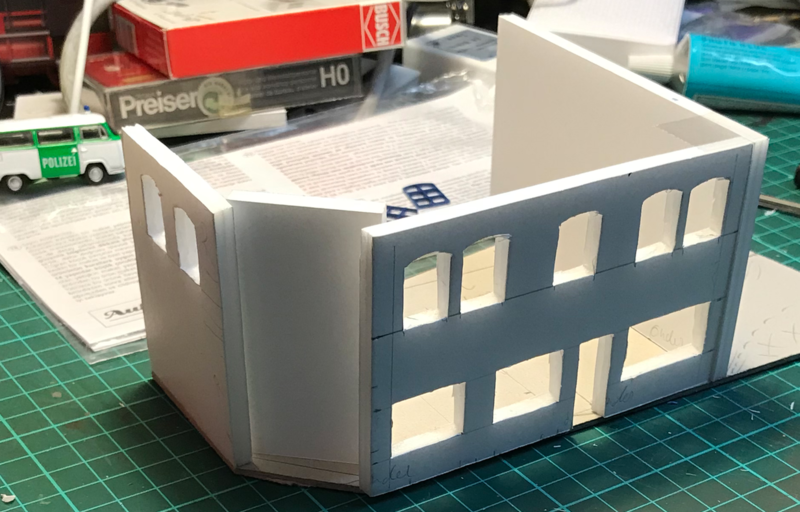

Vijf raamopeningen op de eerste verdieping in de hoofdgevel. Provisorisch de ramen erin geklemd:
Daarna de raamopeningen en deuropening op de begane grond. En de wanden tegen elkaar gezet om een indruk te krijgen van het gehele gebouw:
Dat lijkt al op wat ik wil hebben. Ik heb geen maten opgenomen van het originele gebouw, maar ik ben qua hoogte afgegaan op een gebouw dat op de achtergrond staat en qua breedte ben ik uitgegaan van de beschikbare breedte. Daardoor is het gebouw gedrongener dan het origineel en klopt het aantal ramen niet helemaal. Maar, en dat is voor mij belangrijk, het wordt een voor mij herkenbaar gebouw.
En: het wordt een unikaat! Ook leuk. En denk ik een heel belangrijke stap om m'n modelbaan op zichzelf te laten staan. Geen standaard stationsgebouwtje en lokloods en landhandel. (Hoewel ik straks zat standaard roco voertuigen en standaard preisertjes enzo ga hebben :) )
Uiterlijk vanaf straatniveau (zo dichtbij vertekenen iphone foto's wat, dus het lijkt schever dan het is):
En machinist Claus Bidermann in het cafégedeelte:
Reinout

Als ik die laatste foto nog eens goed bekijk: ik moet nog wel wat doen aan het beter recht krijgen van de kozijnen. Zo in close-up is een camera genadeloos. Het zal niet zo opvallen op normale afstanden, maar net een tikkie netter mag wel.
Ach, het is ook een kwestie van oefenen. En ervaring opdoen waar ik nauwkeuriger moet werken. Op sommige punten lijkt het netter te worden als je een klein stukje insnijd, op andere punten is een langere geleidelijke haal langs een linieaal beter. Enz.
En ook nog naar andere materialen kijken. Is plastic makkelijker te bewerken? Enz.
Reinout

Voor foambord gebruik een vlijmscherp mesje en probeer niet in een keer door te snijden  De nijging is algauw om in een keer door te snijden wat soms een soort propjes in het materiaal geeft. Probeer zoveel mogelijk langs een liniaal te snijden en gebruik constant een blokhaak/winkelhaak. Wat ook zeer zeker een aandachtspunt is vooral bij dikker foam dat je probeert om het mes loodrecht op/in het materiaal te houden omdat er anders aan de voor en achterzijde maatverschil ontstaat. Je kan m.b.v een zoetvijltje en fijn schuurpapier nog heel wat rommelen om het op oog recht te krijgen.
Groetjes Harry
jerrytrein
  • Berichten: 5945
Re: EifelBurgenBahn
« Reactie #2637 Gepost op: 08 October 2017, 22:01:30 »
Ik snij meest langs een zaagblad
Is lekker dun ,en je kan met je scalpelmesjes dieper snijden,en je mes rechtop houden

De mesjes zijn scherp: ik heb twee doosjes mesjes en heb van beide 1% gebruikt. Ik kan makkelijk nieuwe pakken. Rechtop: dat gaat met het ene mesje beter dan de andere. Ik probeer er inmiddels op te letten.
Ik probeer nog veel met de hand. Een aanslag is wel beter ja ;) ik moet nog op zoek naar een kleine dunne winkelhaak.
Zaagblad? Zou ook kunnen. Eens kijken wat daarmee kan.

En nog een kleine tip: van die driehoekige mesjes gebruiken met een rechte snijkant. Ik heb ook die wat grotere mesjes met zo'n bolle snijkant, maar die willen nog wel eens buigen tijdens het snijden en dan krijg je zo'n slingerende snede.
