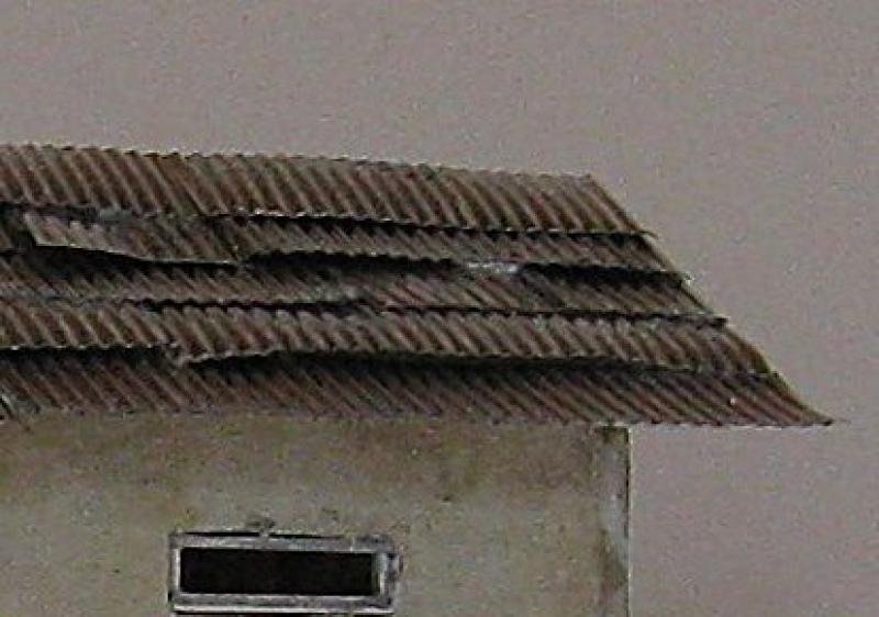

Een loods wil ik van een golfplatendak voorzien. De gewone plastic golfplatenplaat (Auhagen, kibri, etc.) vind ik te dik. Door wat te lezen op fora en in bladen, kom je vaak het gebruik van aluminium tegen. Dit aluminium is van bakjes, die bij de chinees gebruikt worden, maar ook die van schalen, te koop bij o.m. de Action. Ik heb hier repen van gesneden, mijn vingers opengehaald door  het vlijmscherpe aluminium, vervolgens ben ik de andere repen maar gaan knippen, hetgeen een beter resultaat had voor mijn vingers.  ;)
Van Auhagen had ik een plastic golfplatenplaat gekocht. Deze gebruik ik als een mal. Met een potlood (pen kan ook) duwde ik de structuur in het aluminium.
Het resultaat? Mooie, ietwat kromme golfplaatjes.
De volgende stap is het op plakken. met een  PVC lijm kan ik ze op dun styreen plakken. Alleen blijven ze niet lekker zitten. De kromming werkt als een veer en drukt de golfplaten voor een deel weer los. Door het dak te persen onder een volle bus houtlijm en een oude asbak krijg ik het nog een beetje voor elkaar. Maar echt mooi wordt het niet.
Dit dak is nog los van het gebouw, een nieuw dak is zo te maken. Maar ik baal wel een beetje, het gebouwtje was zo leuk gelukt (forex ondergrond, wat gipslagen, profieltjes van evergreen), maar het dak heeft te grote kieren.
Iemand ervaring met het maken van eigen golplaatjes, het opplakken en het verven? Want dat wordt het volgende, Welke verf kan op het aluminium gebruikt worden?

Primer gekocht, lijm gekocht, nu nog even tijd vrijmaken om de platen te kunnen spuiten. en een basis roestkleur aanbrengen is ook een goede tip, zo heeft het dak ook bij de overlappingen een meer passende kleur dan het primergrijs. Bedankt voor de tip Martin!
@ Tjalling, daar zeg je wat. Het dak zoals het er nu bij ligt is gewoon erg slordig, maar dat heeft ook met de lijm te maken. De droogtijd is te lang en de kleefkracht onvoldoende voor dit project. De lijm kleefde ook beter aan mijn vingers dan aan het aluminium  :) Maar om tijdens het golven al de naden te gaan maken.... hmmm. Even over nadenken hoe ik dit kan doen. Want de golfplaten liggen (naar mijn mening) minimaal met 1 golf overlappend....
Eerst heb ik het stripje aluminium dubbelgevouwen en plat gemaakt met een tangetje. Vervolgens heb ik het aluminium weer terug gebogen en wederom platgedrukt met een tangetje. De las is naadscherp, ik moet alleen opletten dat ik het wel loodrecht op de strip doe. Het golven op de mal is op de naad wel wat lastiger, er zijn hier drie lagen aluminium ipv slechts 1 laag op de rest van de strip.
en in detail:
Nu nog alleen het profiel van mijn tangetje afplakken, zodat dat niet doordrukt in het aluminium (aan de andere kant, waar maak ik mij druk om, de strip is 13mm hoog, dus zal je het uiteindelijk gaan zien?)
Wordt vervolgd dus.

2 stukjes plastic golfplaats als mal gebruiken. De een op z'n kop op de ander, de golven passen mooi in elkaar. Neem dan een stukje papier (ik gebruik gewoon printpapier, 120 grams is iets steviger) op maat van de golfplaat die je wilt hebben. Maak dat nat en pers dat tussen de stukjes golfplaat. Voorzichtig er uithalen en op een doekje of zoiets laten drogen. Het terkt een beetje korm, maar dat kan je als het droog is wel weer min of meer recht buigen. Ik schilder het met metaalkleurige verf van model master en daarna met roestkleurige verf. verder bewerken met poeder van pastelkrijt. Zie mijn bouwsels voor small yard:
