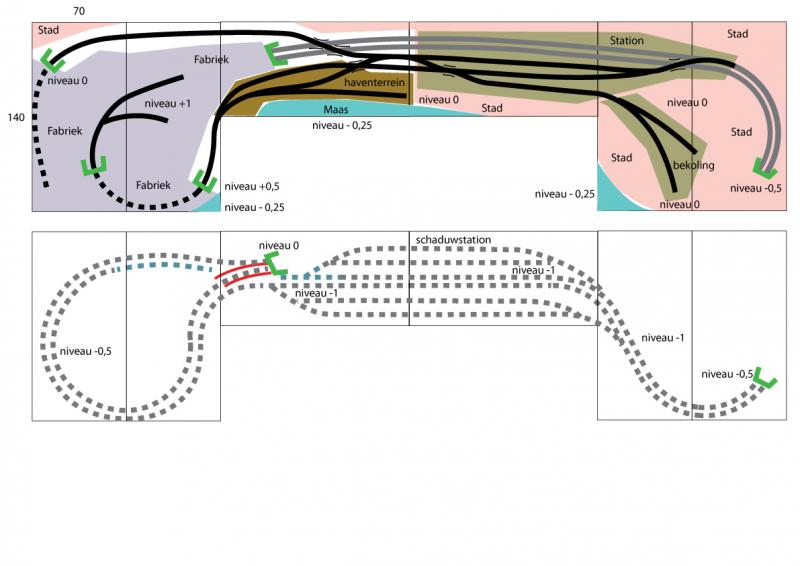

Wel weer even een andere vraag:
Ik heb de linker keerlus verlegd en samengevoegd, hij gaat nu dubbelspoor afdalen naar het schaduwstation, net als de rechter keerlus.
Ik heb hiervoor in RailModeller radius 3 en radius 4 van Fleischmann Profi gebruikt.
Is radius 3 wel bruikbaar? Kan je die nog aanleggen met flexrails?
http://forum.beneluxspoor.net/index.php/topic,54670.0.html

Radius 3 van flm profi is heel goed te doen, kleiner kan ook wel maar bij stijging is een ruimere bocht straal prettiger.

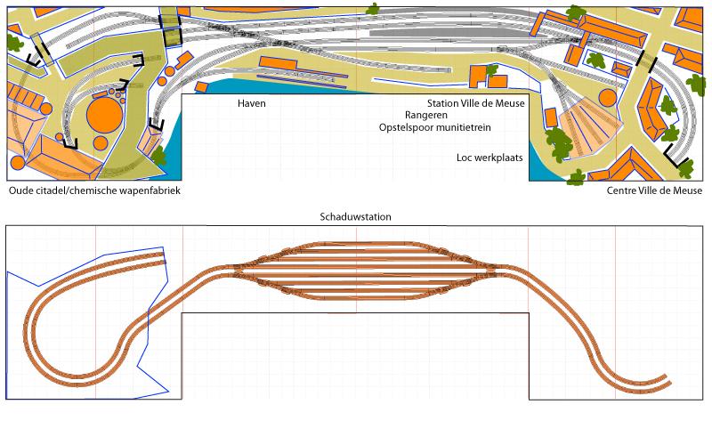

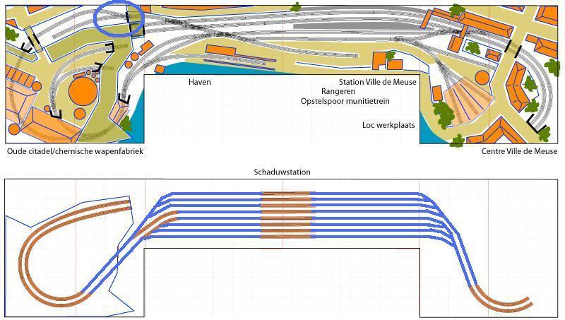

Nog even een update van het ontwerp. De stad heet nu 'Ville de Meuse'.
Na het 'afmaken' van deze tekening lijkt het gevoelsmatig wel of ik de baan al heb aangelegd.
Wat is jullie mening over dit ontwerp?

09 October 2013, 22:52:42 »
Welk nut hebben de korte doodlopende spoortjes die ook nog eens verdwijnen in tunnelportalen?

@Sander,
...dat zijn overdekte laad-, losplaatsen. Gevaarlijk spul soms die chemicaliën...

Dan wordt dat dus laden/lossen met 1 of 2 wagens tegelijk ?
Ok je hebt met een lange trein wel gelijk een dagtaak,das dan wel weer iets handigs

10 October 2013, 09:35:52 »
Het baanplan ziet er goed doordacht uit. Alleen zijn de bogen rechts in de hoofdsporen aan de korte kant. Dat kan moeilijk anders door de beschikbare ruimte. Ik heb een beetje gekleurd in de tekening:
In de cirkel ligt een rechtse wissel. Ik zou hem vervangen door linkse wissel. Dat zorgt voor een rustigere treinenloop.
De sporen in het schaduwstation zijn aan de krappe kant. Zeker als je ze vergelijkt met de sporen in het zichtbare station. De blauwe lijnen laten zien dat het ook anders kan.
Succes!
