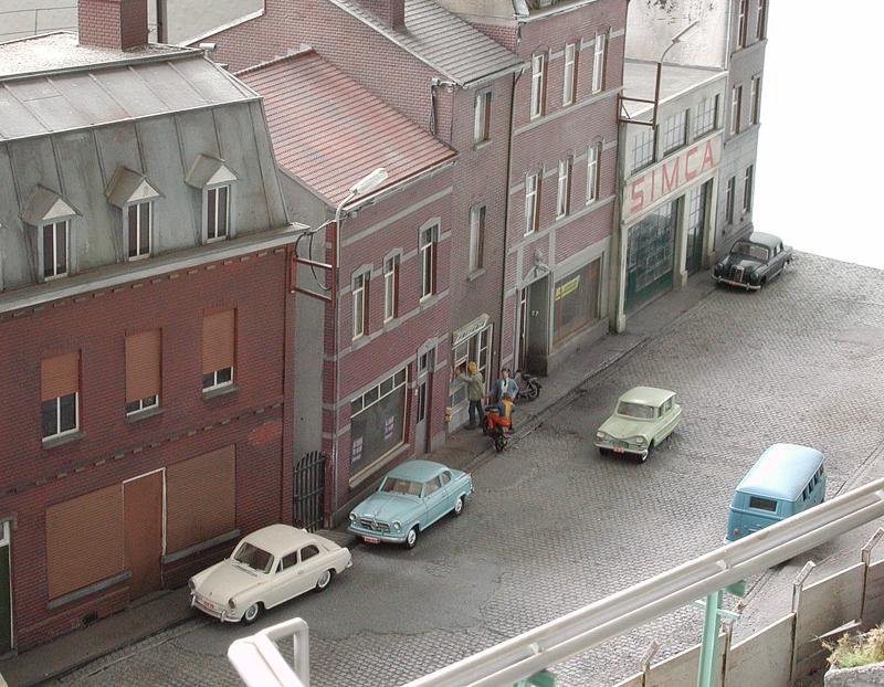

Leuk onderwerp, fijne sfeerimpressies. Een daarvan is een straatje in Luik, of eigenlijk volgens mij in het nabij gelegen dorp Ougrée. Dat was jaaaaren geleden aanleiding om zo'n straatje in model na te bouwen. Ter inspiratie een plaatje van dit diorama 'Zone Industrielle' [ergens in België]:
Was allemaal zelfbouw en dus low-budget. Kost alleen tijd  ;D
Meer foto's hier trouwens http://www.scholtze.demon.nl/zone_frame.html

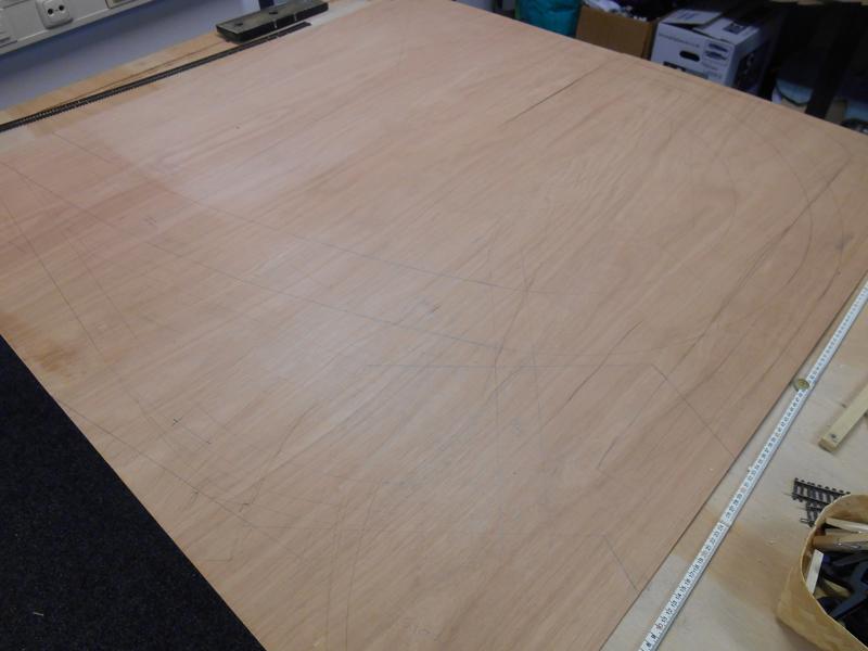

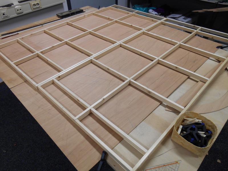

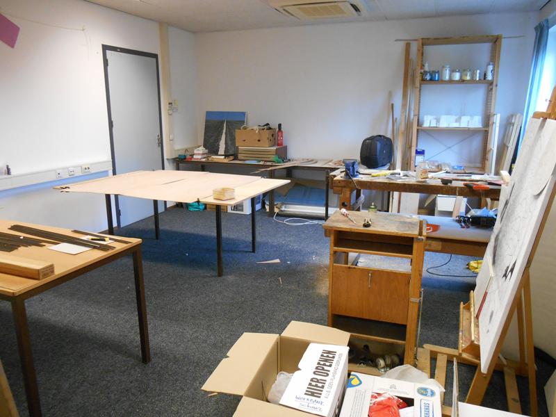

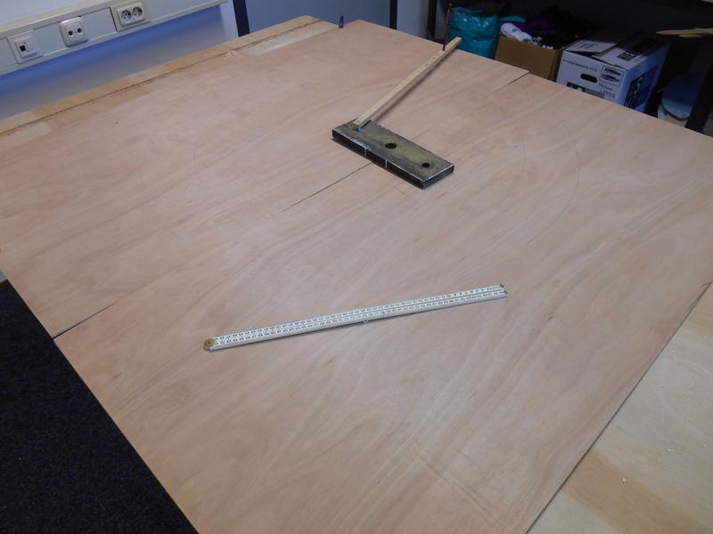

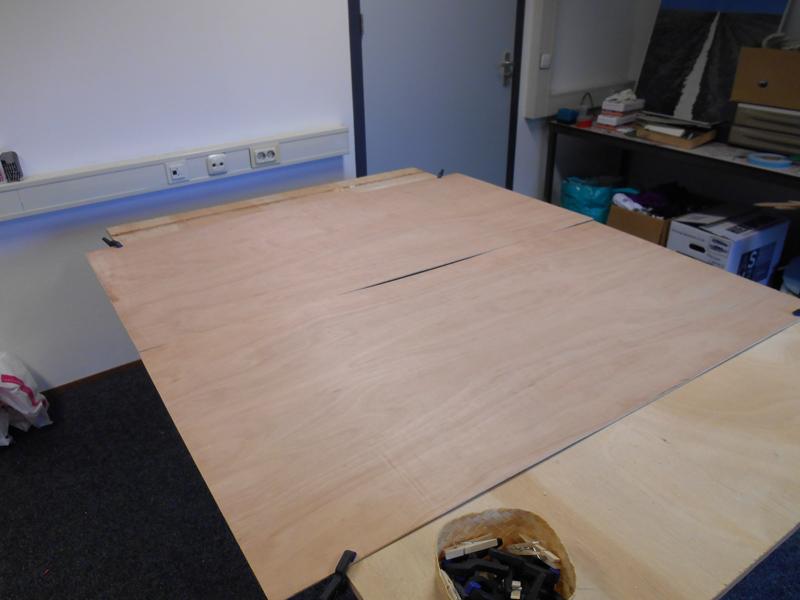

De werkplek (tijdelijk):
Twee van de frames die ik eerder maakte:
Het basismateriaal:
Het uitzetten van de bogen:
Ik zou zomaar kunnen gaan zagen...
