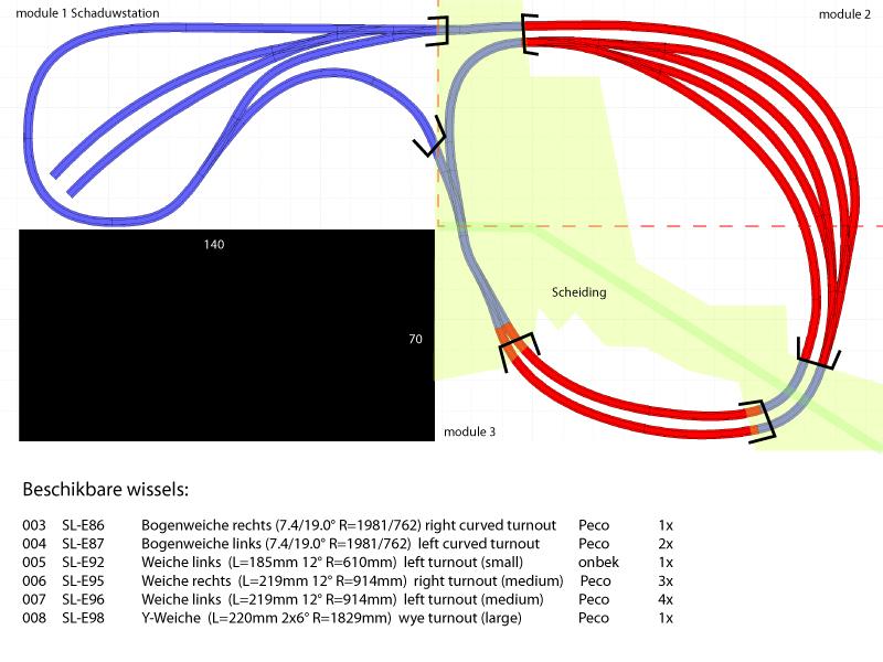

Goed...
Nadat ik mij een beetje meer en beter georiënteerd had, kwam ik toevallig een tweedehands setje Peco wissels en wat flexrail tegen op marktplaats. De uiterst aardige man vond € 50,- wel een redelijk bod en ik ben het spul op gaan halen.
Ik kreeg er nog vier wisselschakelaars bij ook.
Niet het beste spul natuurlijk, maar alles doet het en het ziet er verder netjes en bruikbaar uit. In elk geval voor een starter en arme sloeber als ik ben een prima begin.
Ik knutselde nog wat door aan mijn ambitieuze Ville de Meuse 1 en las wat andere baanplandraadjes en bedacht me vanavond, dat ik beter met het spul wat ik net had gekocht kon beginnen.
Een klein baantje kan ook heel mooi worden tenslotte en is behoorlijk overzichtelijk.
Vandaar nu een aangepast ontwerp, op basis van het beschikbare spoormateriaal en drie module frames.
Het plannetje ziet er als volgt uit:
Alle sporen zijn gelegd met flexrail, met soms krappe bochten.
Module 1 is een schaduwstation, met een keerlus van 70 cm doorsnede.
Module 2 kan een station worden of een industrieel complex
Module 3 zou bijvoorbeeld een spoorbrug kunnen laten zien.
Tijperk III, België.
Ik heb absoluut inspiratie gehaald uit bestaande plannen op dit forum, waarvoor dank...
Graag hoor ik jullie reacties.
http://forum.beneluxspoor.net/index.php/topic,54670.0.html

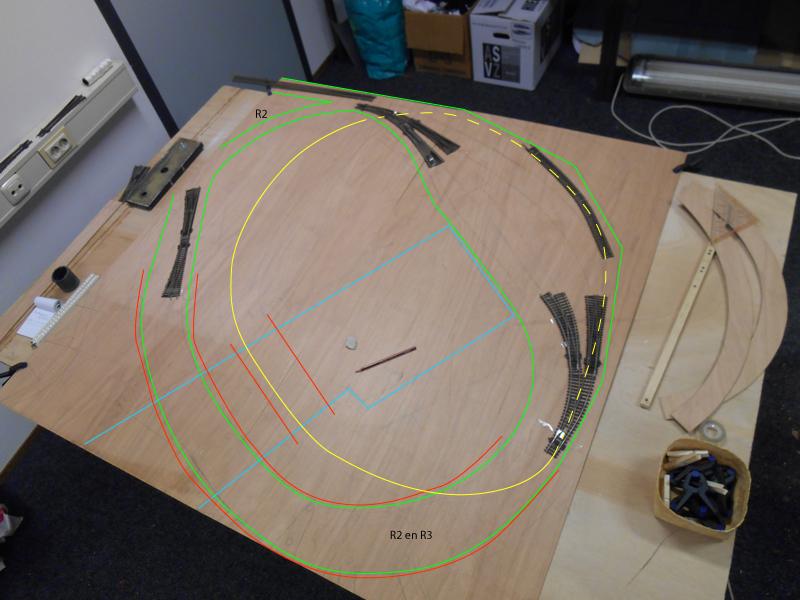

Ik moet erkennen, dat ik net zo'n nerd ben als jullie...
Vannacht stevig door gefreaked, vanmorgen meteen bij de koffie weer verder gegaan met het uitwerken van het nieuwe plannetje.
Eerst even real life geschoven met mijn wissels en flexrails, en ik denk, dat ik er wel uit ga komen. Het lijkt te passen en ik word er in elk geval enthousiast van.

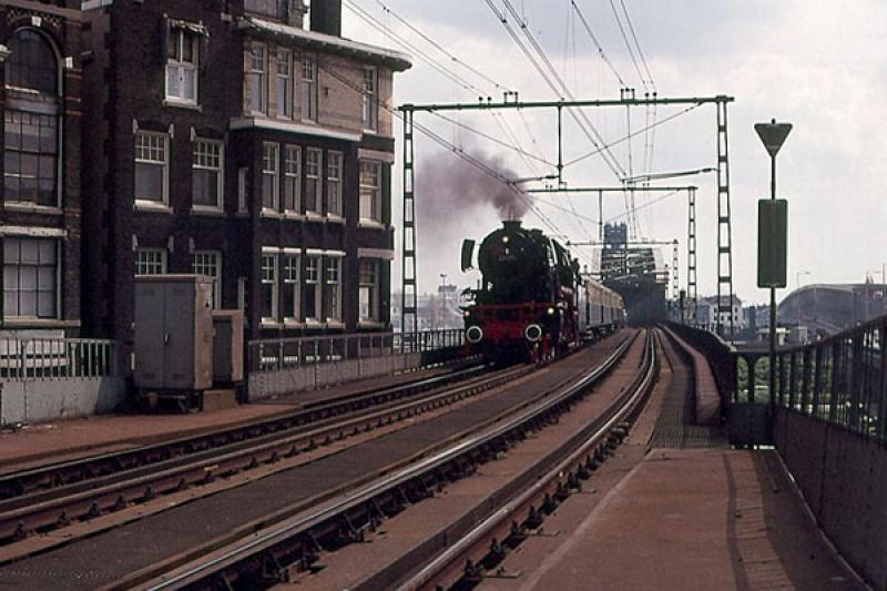

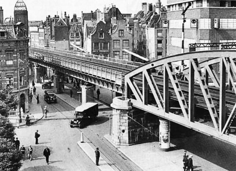

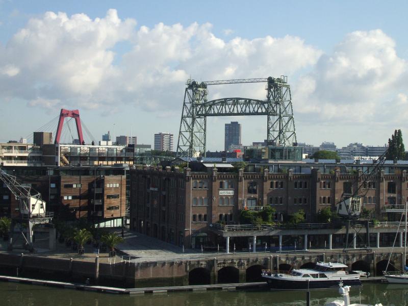

Andere foto's die ik vond ter inspiratie:

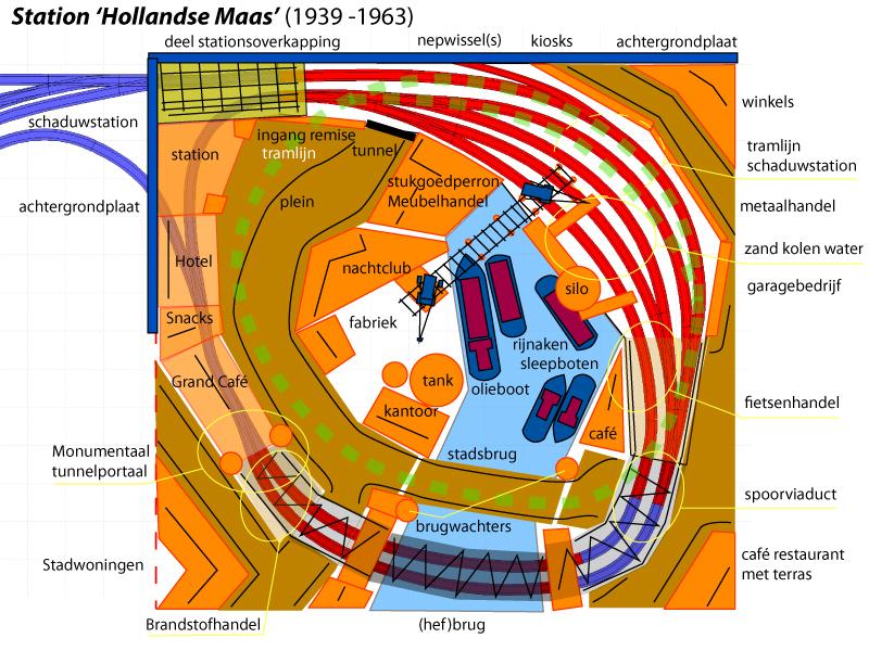

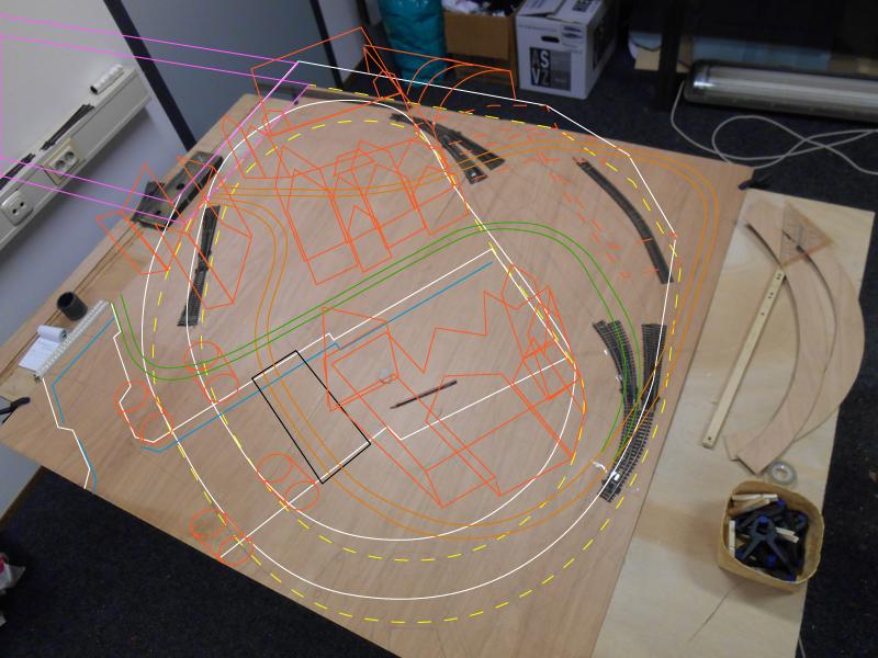

Even het plan uitgewerkt op het basismateriaal:
Alle gebruikte wissels liggen op hun plaats (behalve de 'nepwissel').
In de groene lijn ligt de hoofdbaan, de gele lijn is de hartlijn van de tramlijn en de blauwe lijn is de contour van het haventje. De beide bruggen met viaducten zijn met rode lijnen aangegeven.
Wico
Berichten: 12262
Re: Modelbaanplan 'Maasstad' ep. III
Reactie #36 Gepost op:
15 October 2013, 08:01:12 »
Dat word hier en daar wel krap op de rand zeg
dimo1_dimo1

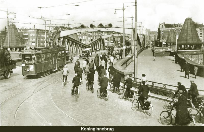

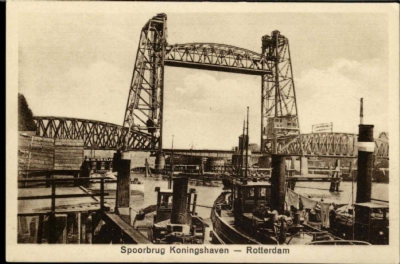

Nog een mooie site, waar veel foto's staan voor de juiste sfeer.
http://www.oud-rotterdam.nl/index.html
Het plan heet inmiddels 'Koolhaven'. De tram krijgt een belangrijkere rol, mede dankzij de foto site over Rotterdam.
