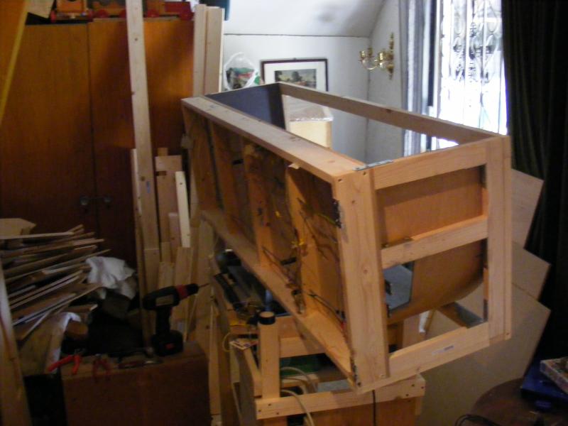

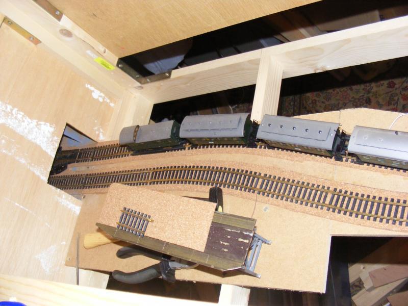

das dus simpel zo'n fototje toevoegen:
Dit is de stationsmodule, staat hier even op de achterkant zodat ik makkelijker wat soldeerwerk kan doen aan de seinen. De rails moet daar nog afgekort worden, deze steken nog buiten de bak.
De koppeling met de volgende bak is ook al te zien, de 2 scharnier delen.
De aangrenzende module heeft op dezelfde plaats ook twee scharnierdelen.

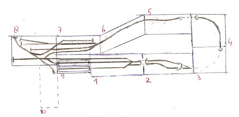

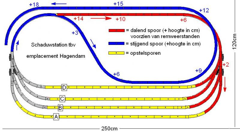

Daarnaast volgt hier een ruwe schets van het baanplan:
1: stations module, lengte x breedte :1330x500mm
2: stadsmodule, lengte x breedte: 1000x550mm
3: bochtmodule, lengte x breedte: 500x500mm
4: nog in aanbouw
5: nog in aanbouw
6: nog in aanbouw
7: rangeerterrein1, lengte x breedte: 450x1200mm
8: rangeerterrein2, lengte x breedte: 500x750mm
9: "schaduwstation"
Zoals je in het ontwerp kunt zien is er geen mogelijkheid om door te rijden. De trein moet aan het eind van de baan gekeerd worden.
Dit is een keuze die ik gemaakt heb omdat de ruimte waar de modelbaan staat geen mooi baan toeliet om twee maal een 180
o
bocht te leggen met een radius van 415mm of meer.
Ik ben over de R415 al niet echt te spreken, alleen een klein stukje op een rangeer terrein of bijvoorbeeld straks in module 4 in een tunnel.
De SVT 137 (liliput) kan door een R415 rijden maar het ziet er totaal niet uit. Er komt veel te veel ruimte tussen de rijtuigbakken aan de buitenzijde van de bocht.
Een voordeel van dit banenplan vind ik de rangeerverplichting. De bedoeling is om een op module 7&8 binnenkomende trein van de loc te ontdoen. Deze wordt verzorgt en gedraaid/in de loods gezet.
De wagons worden weg gerangeerd naar het schaduwstation, module 9.
Daar worden ze ofwel aan een andere gereed staande loc gekoppeld om verder te rijden. Of ze worden tijdelijk opgeborgen op een stelling. In het schaduwstation kan ik 2 losse bakken plaatsen met daarop 1 enkel spoor:

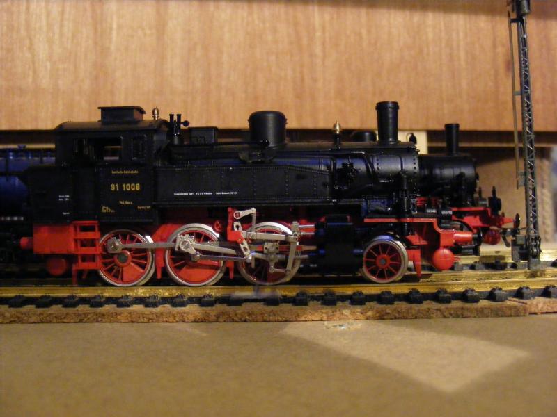

Hier met de mooi rode 03.1001.
Het is straks de bedoeling dat voornamelijk complete treinen, zonder loc hierop komen te staan. k zoek nog naar een oplossing voor de zijwanden en de bovenzijde. (wordt waarschijnlijk een geheel)
De lengte van zo'n bak is 960mm.

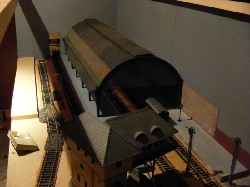

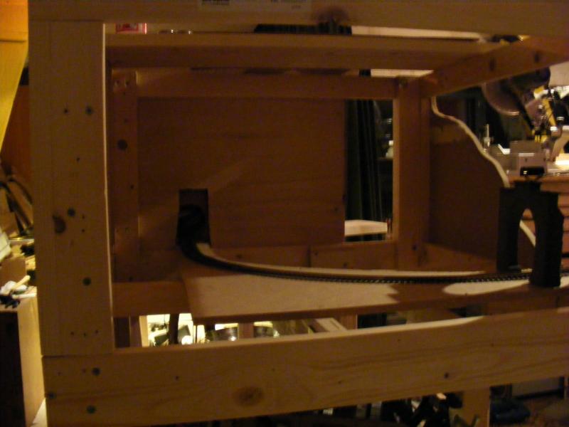

Zo weer even een stukje bijwerken. De bouw is al een stuk verder maar ik wil jullie de tussenstappen niet onthouden.
Het begon allemaal met de afbraak van een veel te groot bouwsel. Veel materiaal wat daaruit kwam heb ik al kunnen hergebruiken, de rest ligt nu nog opgeslagen om straks ok in de baan verwerkt te worden.

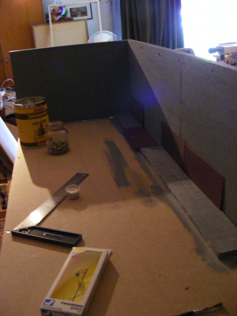

Als eerste module ben ik begonnen aan de stationsmodule. Uiteindelijk na wat wikken en wegen heb ik besloten om een station te bouwen met 3 doorgaande sporen en 1 kort laad en los perron voor kleine goederen en post.
Hier ligt een eerste deel van het perron en ben ik bezig om op de achtergrond een muur te plaatsen.

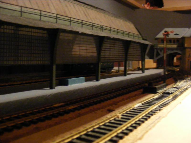

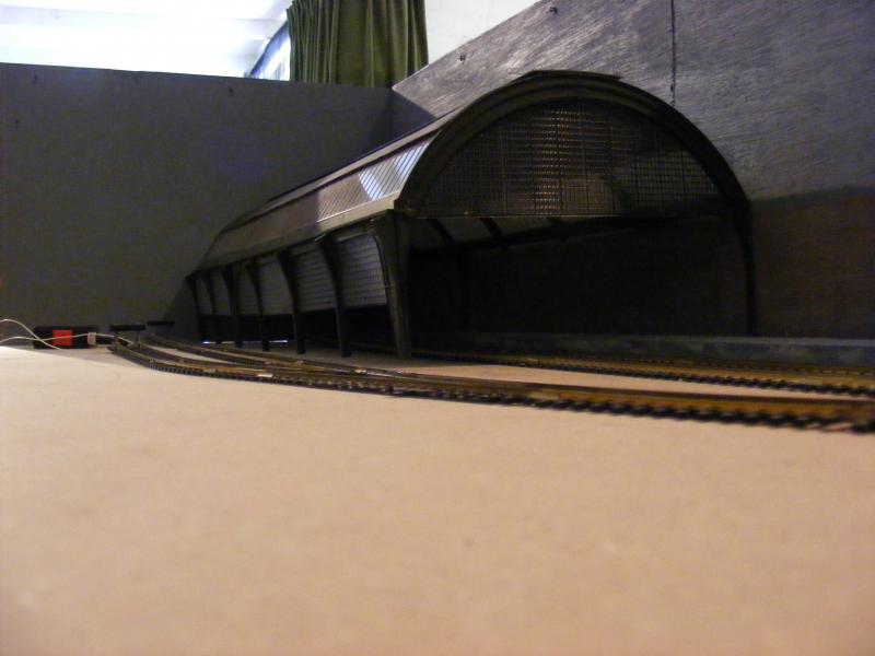

Dus na een dagje verder knutselen staat ook de overkapping, 1,5x faller 120199.
Tja 2 werd te lang ten opzichte van de lengte van de module en 1 was net wat aan de korte kant. Dus dan maar de zaag erin.
Met dank aan Jaap voor het idee om van schuurpapier een dak te maken. Zo heb ik wat aan het model veranderd, daarna ff netjes in een ander kleurtje gezet.
De overkapping is nog lang niet klaar (ik ben al ruim een jaar bezig
en staat nu weer even apart. Het eiland perron is inmiddels gelegd en de doorgangen naar de aangrenzende modules zijn gemaakt.
Onder de rails gebruik kurk. Hiervoor gebruik ik kurken placemats van een zeer bekend maar niet nader te noemen Zweeds woonwarenhuis.
De sporen aan de voorzijde lopen naar module 2 (stad) terwijl achterin de sporen richting het "schaduwstation" lopen.
Links zijn nu nog 2 kopsporen te zien dit is ondertussen veranderd. Nu is alleen nog het meest linker spoor in gebruik als kopspoor. Het andere kopspoor is nu ook een doorgaand spoor geworden.

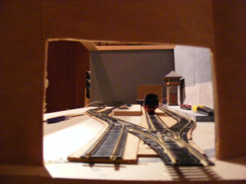

Zie onderstaaande foto:

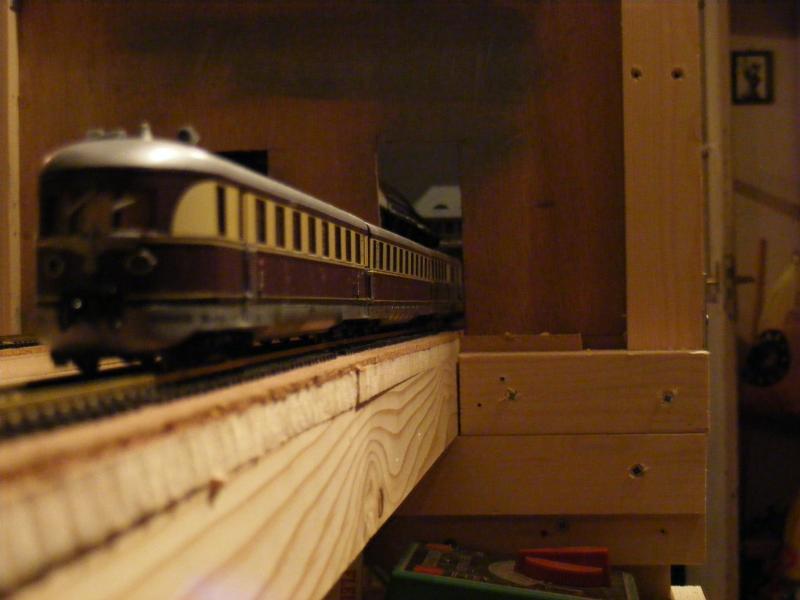

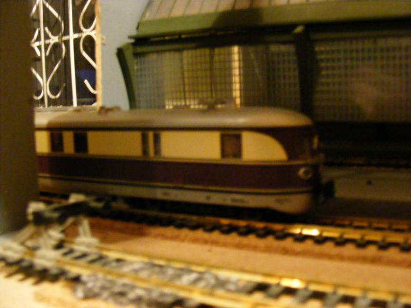

Hier komt de SVT vanaf een van de "wisselbakken"het station binnen op spoor 3.
Dit is van de andere kant gezien:
De wisselbakken hangen boven de trafo's en het schakel paneel. Onder in de foto is nog net een van de trafo's zichtbaar.
De info over de ander modules volgt snel.

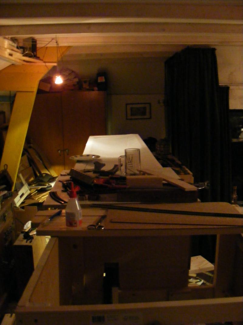

13 January 2009, 20:09:24 »
zo, even in grote sprongen door de bouwfases heen van de afgelopen maanden:

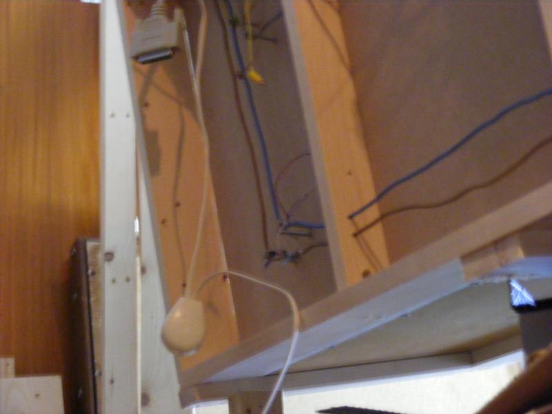

Even wat foto's opgesnord van het elektrisch circuit van de stationsmodule.
Op de foto is de onderzijde van dicht bij te zien.
Ik maak gebruik van 2 verschillende stekkers om iedere module aan te sluiten.
Iedere module wordt voorzien van ringleidingen. Een voor de verlichting/aansturing van wissels ed en een voor de rijstroom. Beide ringleidingen sluit ik aan dmv telefoonstekkers.
Om vanuit het centrale schakelpaneel de losse componenten aan te sturen maak ik gebruik van een 25 polige computerstekker.
Beide zijn te zien op de foto.

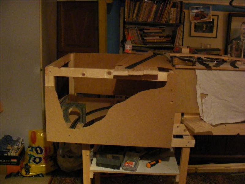

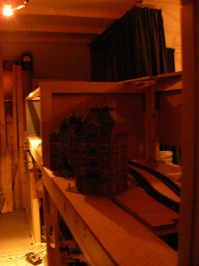

De stadsmodule was wat ruwbouw betreft ook al (bijna) klaar. Aan de voorzijde moet nog de bovenlat worden aangebracht. Hiervan de eerste foto's:
(tja nieuwe camera
er moest ergens ook een knopje op zitten om de witbalans te kunnen regelen...maar waar
) Dus sorry voor deze rooie foto. In de hoek zie je nog wel de grote hout voorraad afkomstig van mijn vorige modelbaan.
Dat ik het knopje van de witbalans ondertussen gevonden heb bewijst deze foto:
Het bruggetje (half verstopt onder het stukje kurk) komt straks over het spoor heen te staan om het lelijke gat in de wand te verstoppen.

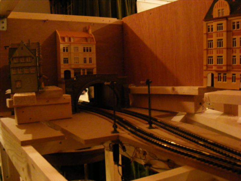

SVT in een R415
De samen voeging van de twee sporen ligt op de stadmodule, in een tunnel weggewerkt. Dus het station is nu een gewoon doorgangsstation aan een dubbelsporige hoofdlijn.

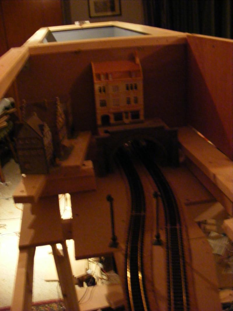

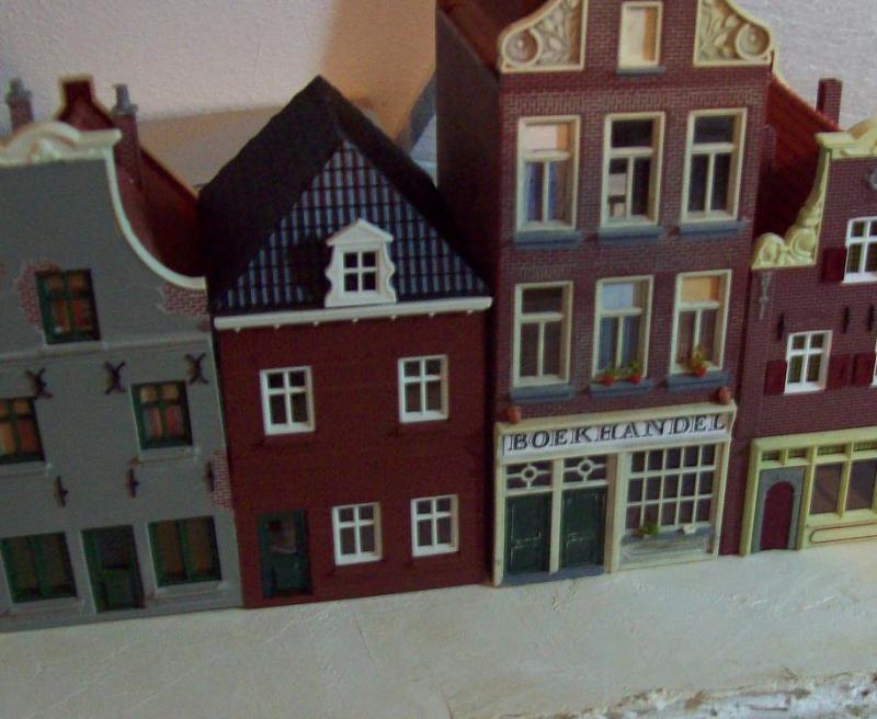

Even een foto van de stadsmodule:
Beide bakken staan wel onder een erg grote hoek tov elkaar.

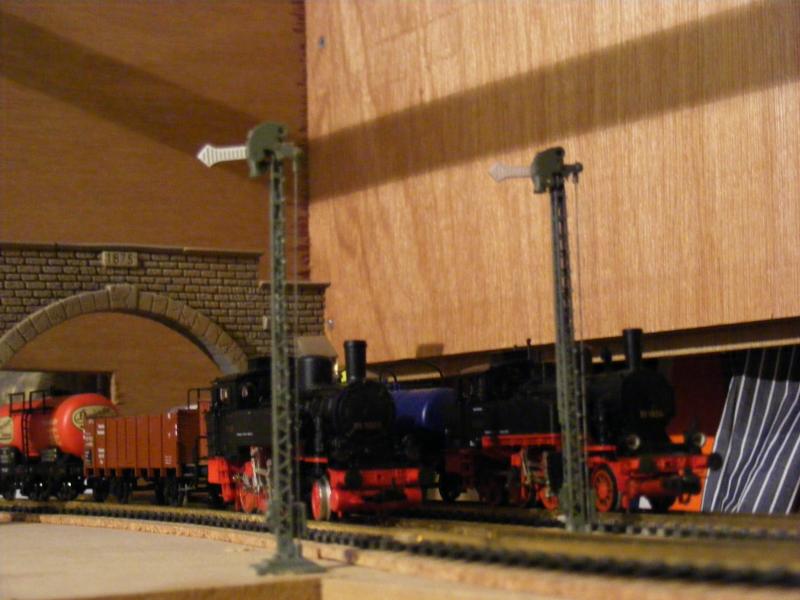

In de afgelopen jaren heb ik wat Beierse armseinen bijeen gespaard. Eerst omdat ik de vleugels van deze seinen erg mooi vind.
Later is pas het idee gekomen om een baan te bouwen met als thema Beieren.
Op module2 zijn 2 seinen terug te vinden te vinden die het treinverkeer moeten regelen bij de overgang van dubbel naar enkel spoor.

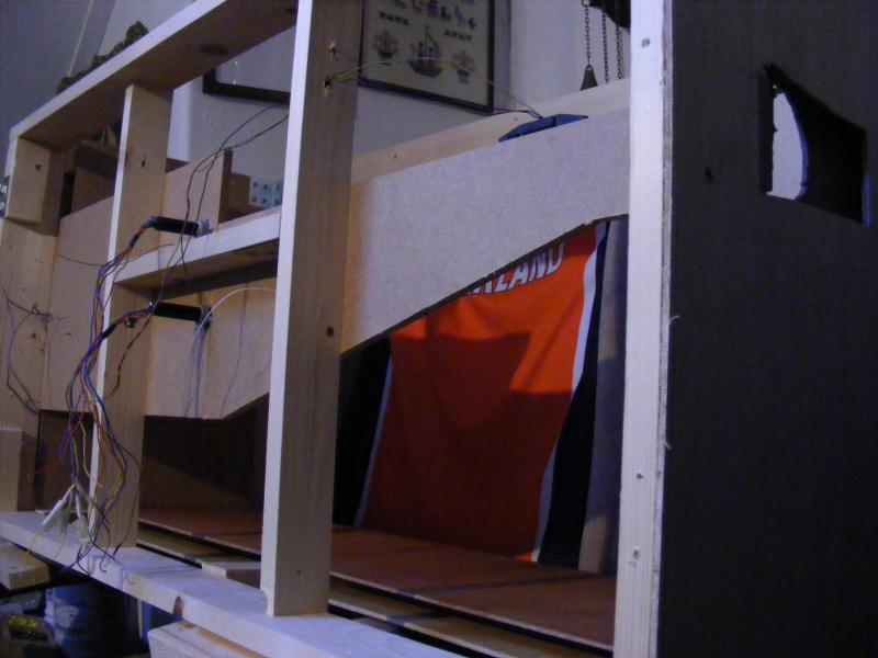

De module is even uitgebouwd zodat ik aan de onderzijde de bedrading kan trekken en de seinen kan aansluiten. Vanuit het station kan op beide sporen een trein in dezelfde rijrichting aankomen. Om geen botsingen/ontsporingen te krijgen op dit punt heb ik het volgende bedacht:
De seinen wil ik aan laten sturen via een reedcontact over een bistabiel relais. De positie van het wissel regelt de aansturing van het relais zodat de juiste trein groen licht krijgt.
De seinen zorgen dan weer voor het al dan niet stroomloos schakelen van een gedeelte van de rails.
Voorlopig ben ik eerst zoet met draadjes trekken en het boeltje aansluiten.

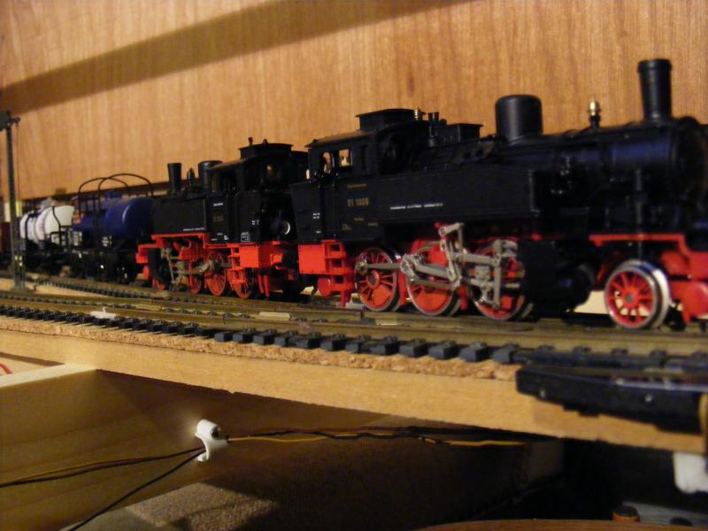

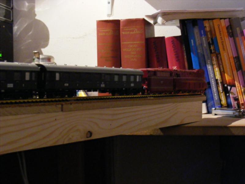

Nu de module toch apart stond meteen een kleine fotoshoot met 2stuks baureihe 91:
De 911008 is mijn laatste aanwinst. Deze komt net uit de verpakking, zie ik nu na het nemen van de foto's dat het deksel van de watertank wel erg los er bovenop ligt.
Die heb ik maar meteen vast gelijmd. De lok heb ik ook meteen voorzien van een magneetje voor de beïnvloeding van de reedcontacten.
De reedcontacten zorgen samen met de seinen voor een eenvoudige beveiliging op de baan.
Vanavond volgt er wel een melding of het geheel werkt zonder kortsluiting oid.

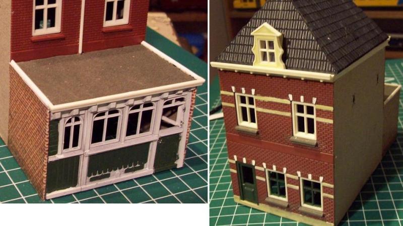

Maar misschien dat dit een beetje een beeld geeft van wat ik met module1 en 2 wil:
Beide van module2 (stad). De fotokwaliteit is niet echt super, weinig en vooral slecht licht.
Het hout dat onder de huisjes gestapeld ligt is slechts tijdelijk. Om gewicht te besparen wil ik de ruimtes vullen met piepschuim, purschuim of ander isolatieplaat.
De stationsmodule is ook al redelijk gevuld. Ik heb besloten alleen het belangrijkste deel van het station te bouwen: een gedeelte van de overkapping. Ik wil srtaks als schildering op de wand de overkapping verder laten door lopen.
en
De tunnel is kort maar dat is niet erg. Achter het seinhuis is een stuk van een brug te zien. Deze verbergt het gat in de wand dat als doorgang naar de volgende module dient.
Dat was het voor nu even.

Eerst maar even een nieuwe module gebouwd. Het plan had ik al, een 90
o
bocht met een radius van 415mm, standaard bocht van FLM.
Om een goede overgang naar de aangrenzende modules te waarborgen licht er aan het begin en eind van de bocht een klein stukje rechte rails. Uit ervaringen in het verleden heb ik geleerd dat een overgang van de ene module naar de volgende het beste (lees:veiligste) verloopt bij een recht stuk rails. Diagonaal plaatsen kan wel.
Helaas staat mijn afkorzaag in dezelfde ruimte als waar de modelbaan staat. Vandaar ook het laken over de baan. Dit voorkomt dat het ergste vuil en stof op de baan.
Na ruim een uur is dit het resultaat:
Op de volgende foto is al te zien dat de kurkbedding geknipt is en klaar om te plakken.
Blijkt trouwens dat het fijne Zweedse warenhuis die placemats niet meer in het assortiment heeft.
Ik heb nog 3 3/4 placemat over voor de rest van de baan...
Dat moet nog wel genoeg zijn en anders mag ik opzoek naar een andere goedkope oplossing. (Die is hier vast wel te vinden, dus als het nodig is meld ik me wel:p)
Helaas ff geen foto's meer van het eindresultaat. Maar de bedding ligt. De aansluitklemmen heb ik al geplaatst, daar hoeven alleen nog de draadjes in. Zelfs aan het uiteinde van de module ligt de rails al vast.
Dus al met al weer een stukje opgeschoten. Nu ff eerst weer voor school aan de slag, ik mag de kindertjes maandag niet teleur stellen...
Als er nog tijd over is ga ik nog wat landschap bouwen.
