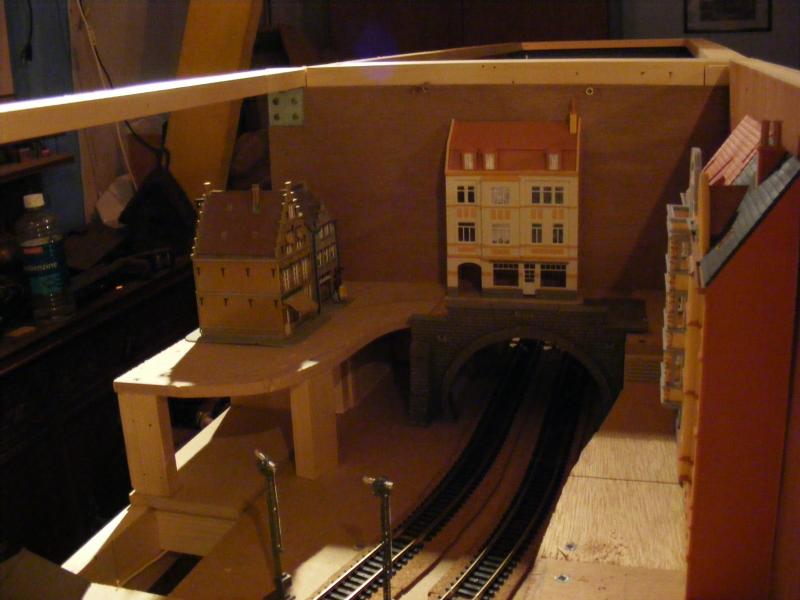

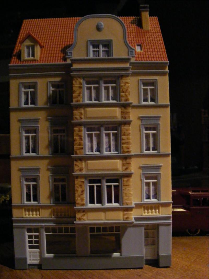

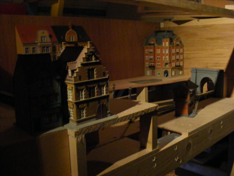

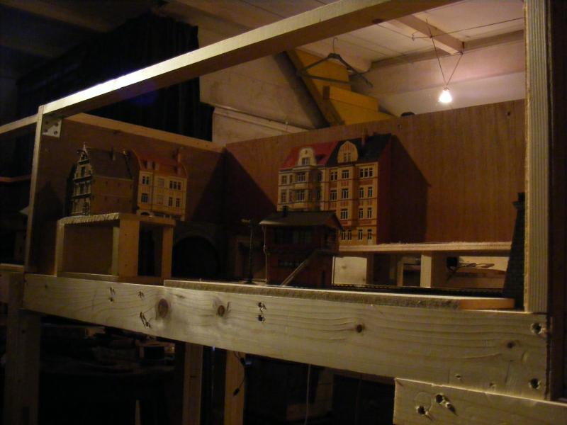

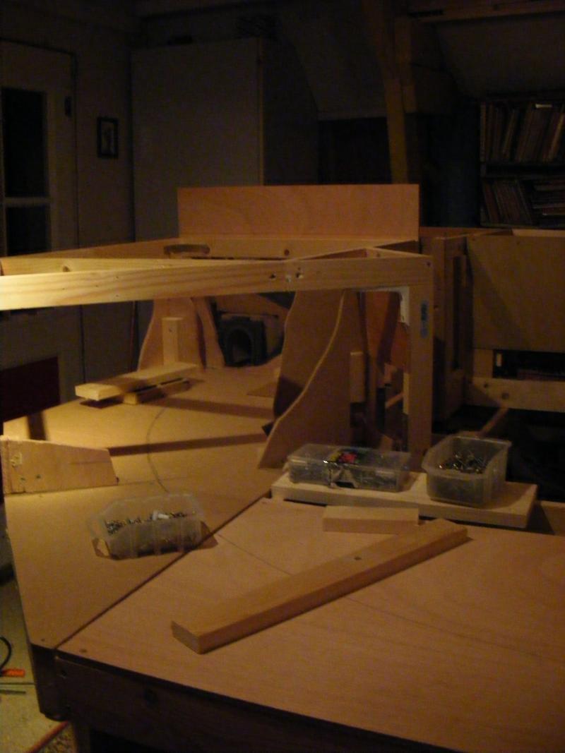

Bij deze de beloofde update,
Afgelopen zaterdag heb ik me nog een paar uurtjes op module2 gestort om het landschap verder onder handen te nemen. Het eerste deel van de ruwbouw is daarbij klaar. De bodem is gelegd om straks de huizen en de straten op te plaatsen.
Dit zijn twee foto's van een eerste indeling.
Ik vind het huis boven de tunnel niet geslaagd. Dit kan eigenlijk niet ivm de fundering ed. Daarom de volgende wijziging:
Ik zit daarbij te denken aan een klein (markt) pleintje met een standbeeld of fontein boven de tunnel tegen de wand. Er kunnen dan wat kraampjes rond omheen staan. Afgewerkt met een paar bomen aan de zijkant van het pleintje.
Het huis boven de tunnel heeft een nieuwe plek en ik moet alleen nog opzoek naar leuke marktkraampjes uit grootmoeders tijd.
De verlichting blijft hopeloos, zelfs overdag. Daar ga ik in de komende tijd ook nog wat aan veranderen. Ik wil bovenop de module nog een verlichtingsbak plaatsen. Daarvoor moet ik nog een ontwerp maken.
Het dus straks de bedoeling dat de toeschouwer alleen via de voorzijde de module in kijkt.

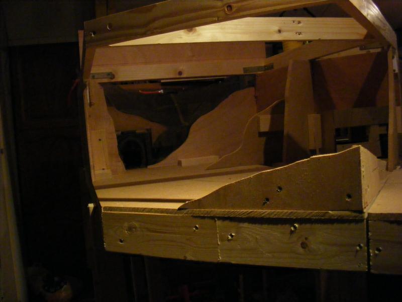

Toetsweek zit er op dus weer aan het bouwen:
Module 4 en 5 vormen samen een 90
o
bocht.Deze modules ben ik langzaam aan het ingevullen.
Nog wat rommelen met de achterwand en bovenbouw van module 5 (bovenste foto op de voorgrond). Dan is het geheel af en kan ik het spoor gaan leggen.

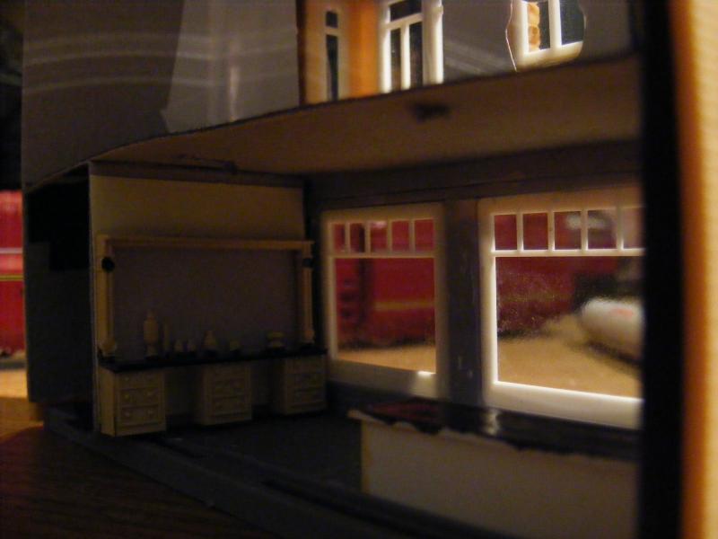

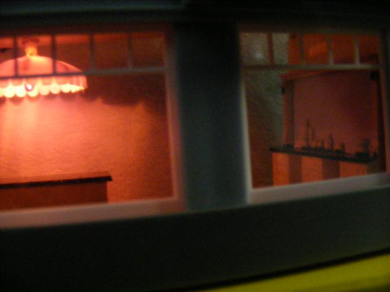

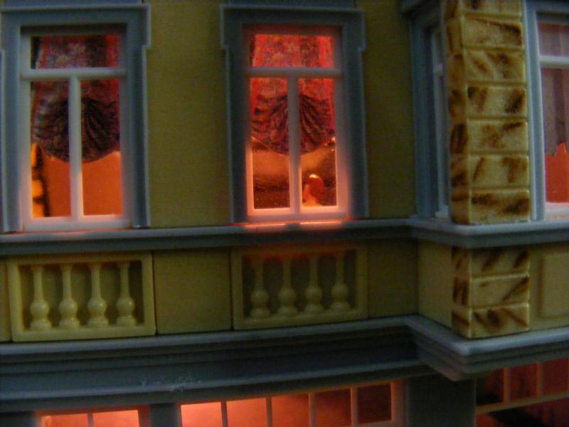

De kapsalon
Even wat anders naast de ruwbouw van alle modules.
Het model is van faller, een reliëfhuis met op de begane grond een volledig ingerichte kapsalon. Faller is in ieder geval royaal geweest met extra onderdelen. Als ik alles in het kleine wnikeltje zou zetten dan kan er geen preissertje meer lopen.
Dus zelf aan het rommelen geweest met invulling.
Daarbij vond ik alleen een ingerichte winkel niet leuk. Dus de eerste verdieping ook maar van een vloer en plafond voorzien en ingericht.
Even een kijkje in de kapsalon, de achterkant van de toonbank werk ik niet verder af, ziet toch niemand meer straks.
Uit de oude doos een parasolletje gepakt om er een lampenkap van te maken. Natturlijk wel een werkende lamp in de kap dan. Dat ziet er dan weer zo uit.
Dit is beide lampjes in serie op 30V, schijnt het kapje wel erg door.
Straks op de baan wordt het gewoon 10V of 12V en dan parallel geschakeld.
De papieren opvulling voor de bovenverdiepingen van faller vond ik niet helemaal geweldig. Dus maar even een stukje uit geknipt. Nu is er een blik naar binnen mogelijk. De kapper is straks beneden aan het werk, zijn vrouw zit boven op de bank bij het raam. Tja kun je alleen die knal rode bank net niet zien van buitenaf. Verder wat kastjes aan de muur als opvulling van de woonkamer.
Morgen maar eens kijken dat ik in de winkel nog een deur op de achterwand plak en de twee klanten verder afschilder. Als laatste moet ik nog opzoek naar een kapper want die levert faller er niet bij
. Geen idee eigenlijk of er eigenlijk wel een kapper is onder de preissertjes
Daarna krijgt de buitenkant van het gebouw ook nog een kleine verouderingsbeurt.

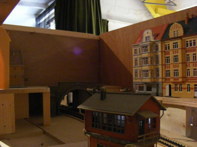

In de stadmodule liggen de straten en huizen (achtergrond) hoger dan het spoor. Zie foto:
Het gat dat nu ontstaat tussen spoor en straat niveau wil ik opvullen met een stenen muur. (rechts van het meest rechtse huis op de achtergrond)
Met gips kun je hele mooie muren maken. Kom ik genoeg tegen hier op het forum maar gips is breekbaar/heeft verhoogde kans op scheuren. Bij het vervoer ontstaan de nodige trillingen in de constructie waardoor het gips kan scheuren, denk ik dan. Heeft iermand hier misschien ervaring mee?
Of is het gebruik van purschuim een goed alternatief?
Ideeën en tips zijn van harte welkom!

@ Sander en Patrick, Bedankt voor de ideeën. Ik ben ermee aan het stoeien geweest en heb het eea gecombineerd.
Gewapend gips is het niet geworden. Gewapend purschuim wel.
Een deel van de wanden laat ik bestaan uit rots. De spoorlijn ligt daarin uitgehakt. Daar waar nodig is de wand versterkt met een gemetselde muur. Deze wil ik maken met muurplaten van houtlijm. (Ik moet hier nog aan beginnen.)
Het eerste stuk van gewapend purschuim is al geplaatst. Dit is purschuim met strak gespannen horregaas. Het resultaat is een stevige wand waarin ook nog te snijden/te hakken is.
Wel was ik bijna vergeten dat purschuim een beetje erg in volume toeneemt.
Bijna een seinpaal in de verdrukking gekomen. Een strook karton en 2 schroeven hebben uitkomst geboden.

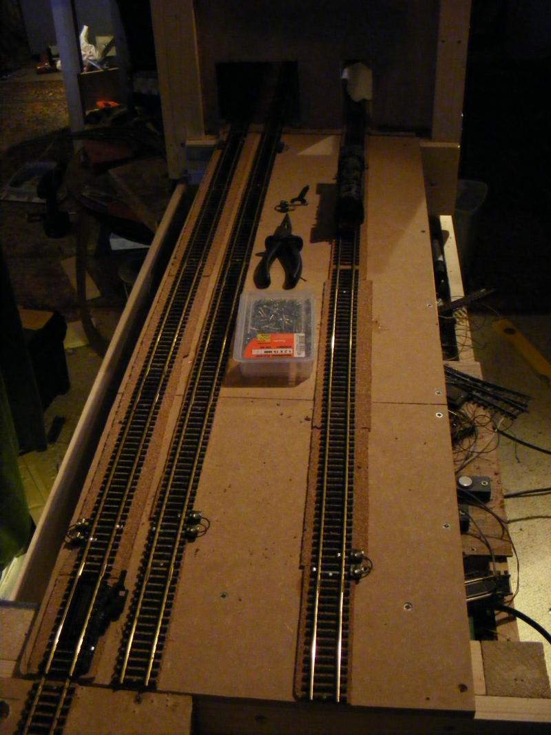

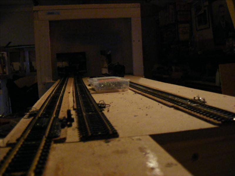

Verder heb ik het schaduwstation onder handen genomen. De losse bakken vond ik toch niet zo handig ivm de kans op valpartijen van lok's en wagons.
Ben nu met een fiddleyard bezig welke als een lade heen en weer bewogen kan worden.

Eerste foto's van de fiddle yard:
Voorlopig houd ik het op 3 sporen. Misschien dat er nog een 4e bij komt.
Nog niet rijvaardig maar daar gaat snel verandering in komen.
Ik ga snel verder.
