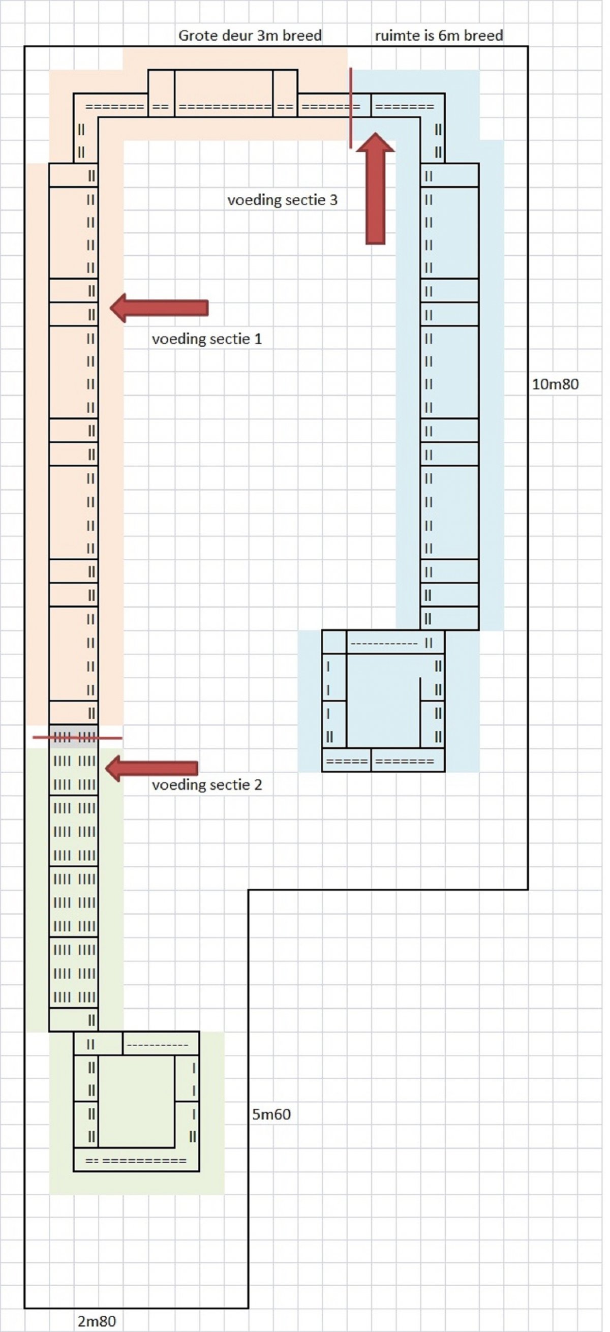

Ik heb nog even gekeken of ik op de dag voor de vorige rijdag de keerlussen getest had.
Er was toen niet veel tijd meer, maar in post #1558 kun je zien dat ze wel getest zijn.
Ik had er toen maar één lokje op en waarschijnlijk de 2A voeding.
Op de rijdag gebruikten we de 2A voeding voor de gehele baan.
Dat gaf af en toe haperingen. Ik denk dat de oorzaak vrij simpel was: als er op de baan een aantal treinen gevoed moest worden, dan bleef er te weinig prik over voor de keerlusmodule.
De Frog Juicer heeft 1,7A nodig om goed te kunnen werken en die deed het relatief nog goed.
De Moba module heeft misschien net iets meer nodig, want die gaf meer problemen.
Hopelijk hebben we volgende week met de onderstaande indeling geen problemen meer.
We gaan de baan met 3 secties, elk met een 3A voeding, als volgt indelen:
1) 5 bakken plus een boog plus de spoorplank.
2) Keerlus 1 plus de Fiddle Yard (links onderaan op de tekening).
3) Keerlus 2 plus 3 bakken plus een boog.
Dus zo:
Als dit volgende week goed werkt dan hebben we ons baanconcept zo'n beetje rond.
Het is in principe ook geschikt voor een nog grotere baan, dus met een aantal bakken van evt. nieuwe deelnemers erbij.
Leen.

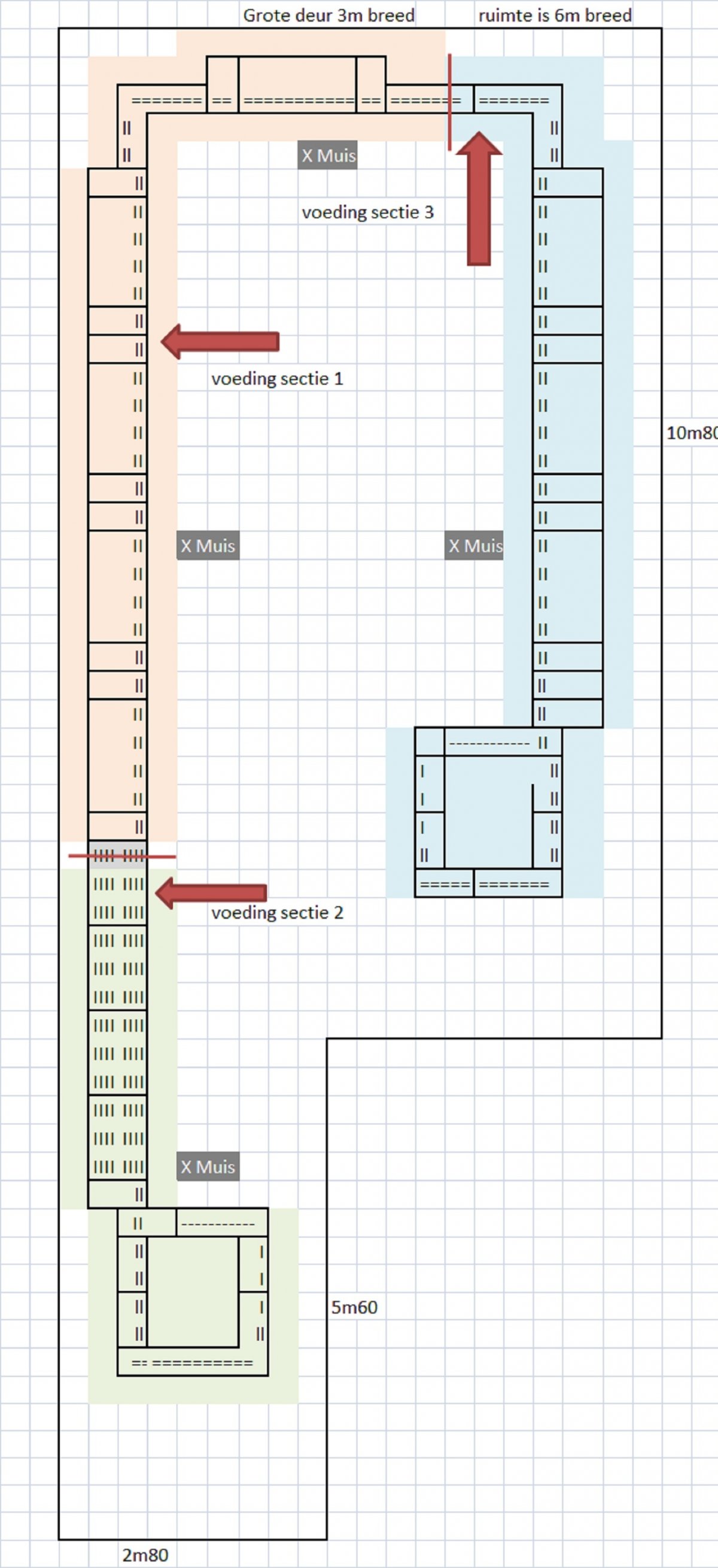

We sluiten ook nog 3 paniekmuizen aan op de baan en 1 op de FY voor de Fat Controller  ;):
Verder kunnen we nog alvast de bakindeling maken.
Heeft er iemand een idee hoe dat het beste kan of waar hij graag zou willen staan?
Nee, er is geen bar daar.  :-\
Leen.
« Laatst bewerkt op: 28 May 2016, 21:01:36 door St00mboy »
